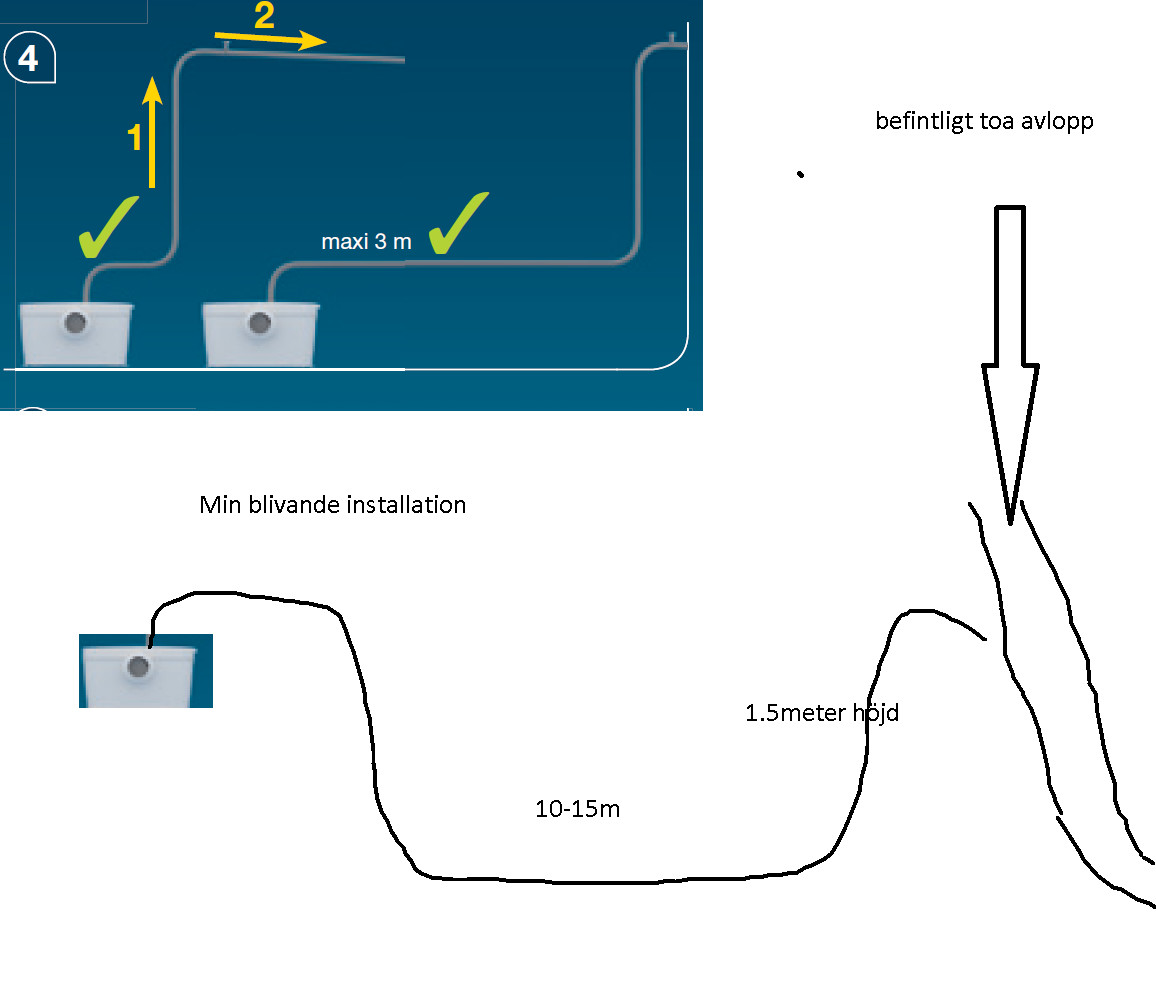

Jag har tänkt sätta in en Saniacces 1 i min blivande toa i sommarstugan eftersom jag inte kan få till nått naturligt fall. Jag har frågat tidigarepå forumet utan protester men nu när ja väl införskaffat mig en ser jag något oroväckande i manualen...
se bilden där jag har ritat in hur min variant ser ut. Pumpen ska alltså sitta i en stuga på plint och avlopsröret går under mark under stugan och vidare till gäststugan som har toaletten.... Jag tolkar det som att min sträcka som är 10-15 meter INTE får vara mer än 3 meter för att det ska funka!?!??!!?
Skumt, enligt faktabladet på deras hemsida är det andra väden.

Klart att man inte kan maxa på båda, men ditt fall är ju väl inom deras angivelser.
Dom är kanske oroliga på volymen vatten som rinnar tillbaka i malen efter varje köring?
Det går ju att tolka bild1 på det sättet, eftersom det är 2m med fall.
Kanske för att pumpen inte ska landa i en omstartsloop.
Isåfall är din installation lugn eftersom du inte har bakfall mot pumpen.
