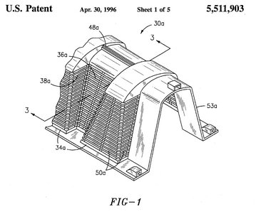

En hel del av kunskapen om infiltration av avloppsvatten i mark kommer från USA. Det är också där som tekniken har utvecklats snabbast.
En teknisk lösning som sedan 90-talet är kraftigt växande i USA är leaching chambers (infiltrationskammare?). Tanken är att förbättra infiltrationen genom att plocka bort gruset i spridningslagret så att det blir mer plats för vatten/luft och för att öka den tillgängliga markytan som kan infiltrera (gruset blockerar delvis infiltrationsytan). Man sparar infiltrationsyta, syresättningen och därmed nedbrytningen ökar och entreprenören slipper ta hem grus.
Så här ser ett exempel på infiltrationskammare ut:
Teknisk ritning av en infiltrationkammare från US-patent 5511903.
Från det gamla patentet: https://www.google.com/patents/US5511903

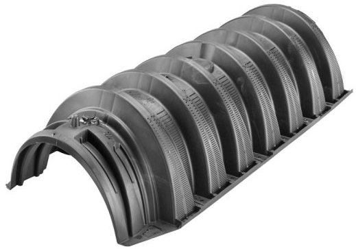

En annan variant på samma tema:
Infiltrationskammare utan golv, utvecklad i USA för att förbättra avloppsvatteninfiltration i mark.
Egentligen är det bara en kammare utan golv. Inget som har tagit sig till den svenska marknaden?
