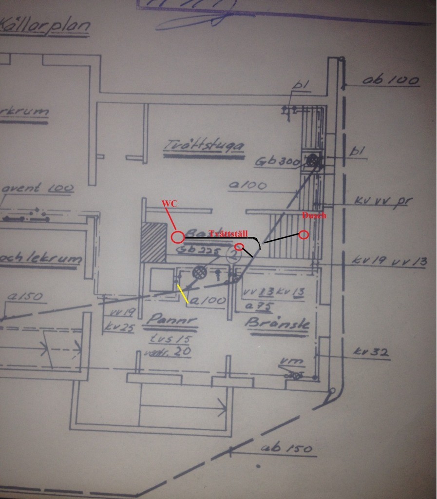

Har tänkt göra ett badrum i källaren, har bilat upp golvet och ska hinka ur all betong och sten i helgen.
Det jag funderar på är hur jag ska dra avloppsstammen, den befintliga går idag rakt genom rummet där badrummet är tänkt. Jag har tänkt byta stammen från gb 300 fram till det gula strecket på bilden så att jag kan fortsätta byta ut resterande rör längre fram.
Kommer kröken för wc avloppet bli för skarp enligt den dragning jag har tänkt? Några andra synpunkter, blir min första avloppsdragning så tar emot all feedback jag kan få.
Nu är jag inte VVS-expert utan bara en glad amatör, men tja, det borde nog gå, men det blir ju mer än två st 45-gradare, totalt är det ju en kurva på nästan 180 grader som skiten ska ta... Jag tänkte bara att du skulle vara HELT säker om du drog det genom väggen.
