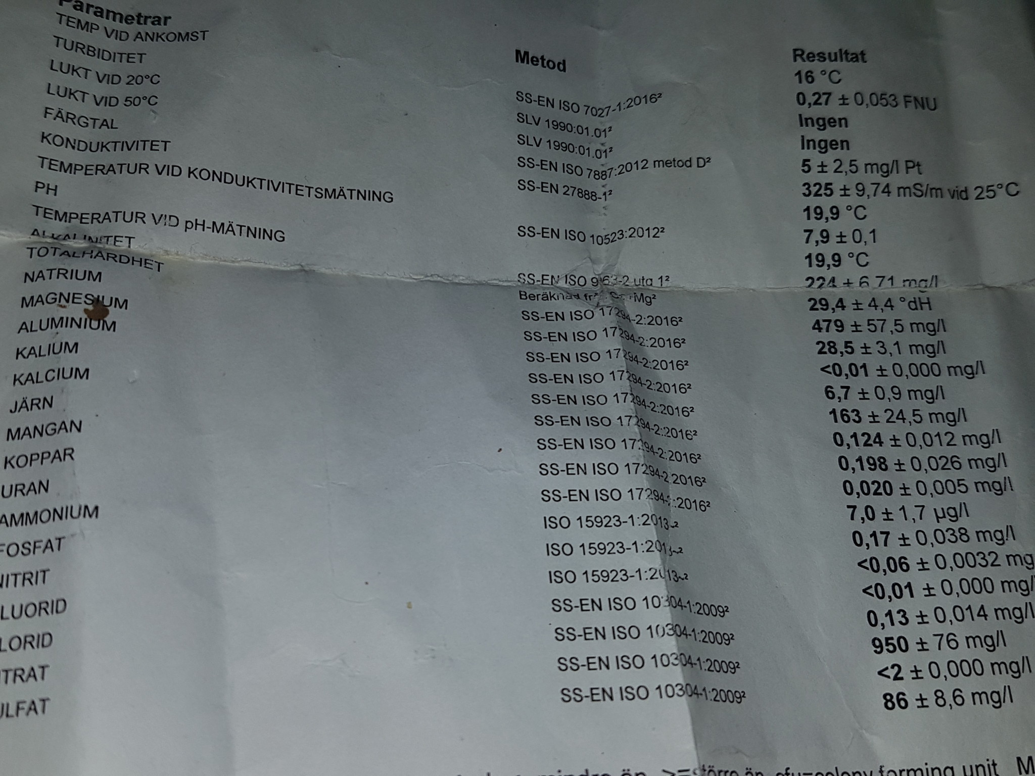

Jag bor i villa och delar brunn med grannen. I början av året stängde vi av Vår avhärdare, då den mer eller mindre skickade ut allt salt. Grannarna nyinflyttade och de sade att de haft hårt vatten på förra ställer och det hade gått alldeles utmärkt. Vi kopplade förbi den och vattnet smakade mycket bättre. Efter ett tag tog vi vattenprov inför kommande inköp. Lämnade in analysen till ett vattenföretag och han fick en mindre chock över kalkhalte
och saltnivån... Total hårdhet 29.4 .
Nu har jag liiite panik om att få in en avhärdare. Fått pris en traditionell ström å salttabletter ca 23000 kr och en som går utan ström men m salt, ca 20000 kr.

Har du möjlighet att lägga upp värdena från vattenanalysen också? Räcker med det som du fått anmärkning på. Om vattnet innehåller salt så är borde du ha anmärkning på natrium och/eller klorid.

Du har så pass mycket salt i vattnet att jag skulle avråda dig för att avhärda det. Vid avhärdning ökar dessutom natriumhalten ytterligare. Risken ökar då för korrosion på rör m.m.
Det är ett komplicerat vatten och vill du få det perfekt så behövs det en avsaltningsanläggning som är anpassad för ditt behov.
