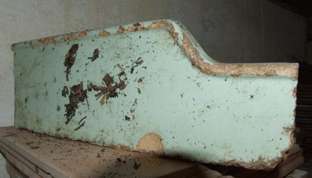

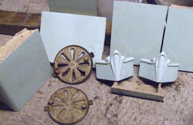

När vi köpte vårt hus i våras följde det med en nedplockad kakelugn som med största sannolikhet är från något av åren 1898-1901. Ugnen har stått i en stadsteater som byggdes under tidigare nämnda år. Den är tillverkad i Karlskrona.... När teatern renovereades plockade man ner ugnen och den hamnade då där den nu står magasinerad i vårt garage. Tyvärr har tidigare ägare, (dock inte den ägare som hade tagait vara på kakelugnen, men) den som sålde huset till oss, haft vissa delar i trädgården. Med årstidernas växlingar har glasyren spruckit och fallit av. Delarna har blivit kantstötta och nötta. Vissa delar har rätt mycket skavanker, de är alg och mossbeväxta dessutom. Med dessa förutsättningar är det väl knappt troligt att man kan sätta upp hela ugnen och få ett fint resultat.
Vi håller på och gör i ordning nu och skall sätta energikassett i en av våra öppna spisar. Då har idén poppat upp att eventuellt försöka rädda delar av denna kakelugn och mura upp något som skall föreställa en lite glamurösare variant som passar hela inredningen med antikt gamla möbler. På så sätt skulle vi kunna rädda denna ugn om inte hela, men i alla fall delar av den.... Kaklet kommer alltså bara tjäna som en snygg beklädnad runt den verkliga ugnen som då blir begränsad till själva kassetten.
Nu till frågan... som fullkomlig novis i ämnet undrar man efter en ordentlig titt i lådorna. Dessa väger för övrigt sisådär femhundra ton. Delarna är inte bara fulla av bruk utan innehåller även stora tegelbumlignar. Hur hanterar man dessa tegelstenar? Bruket går väl gissningsvis att kratsa ur väl? Men kan man få bort teglet ur dem utan att allt spricker och går i bitar?

Man ska lösa upp det md vatten. Lägg kaklet i vatten en timme eller så. Töm sedan.
Teglet är knappast värdefullt. Akta glasyren. Spräck inte godset ...
Om kaklen blev märkta vid nedtagninge , dvs var de satt, håll reda på det.
Låt torka i frostfri miljö.
Fotografera lite av före o efter. Kan vara kul att ha.

....jag har tagit lite foton, inte många men en del för att visa hur delarna ser ut
Delarna som är mest skadade är väl inte mycker att ha? Eller kan man fixa dem på nåt sätt?
