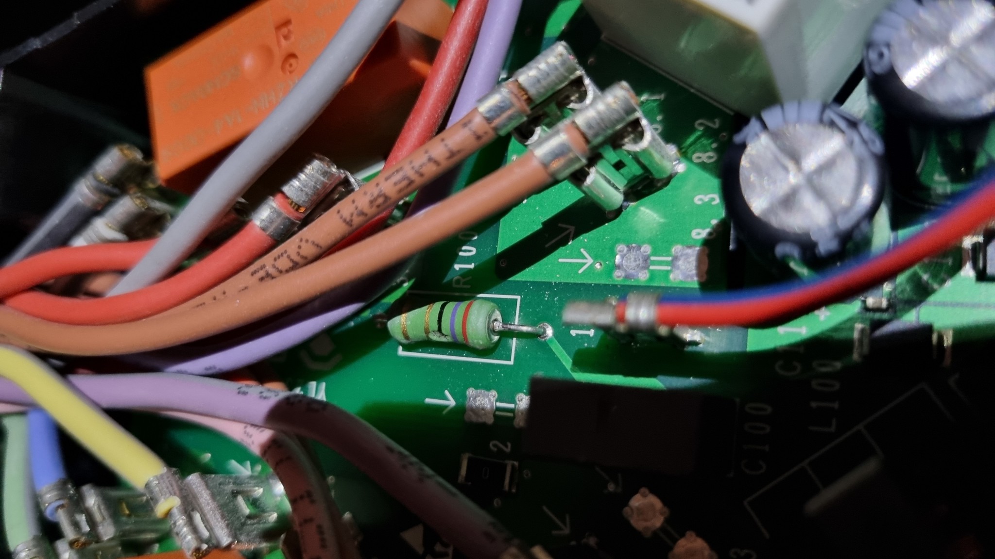

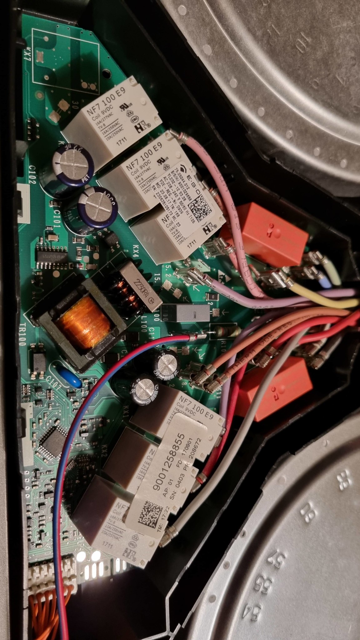

Som sagt så åskade det och hällen är död
Öppnat den och inget uppenbart brännt
  • Interiör av en öppnad elektronisk enhet med kretskort och kondensatorer, inga tydliga skador.
  • Elektronisk kretskort möjligtvis från en spishäll utan synliga brännskador.

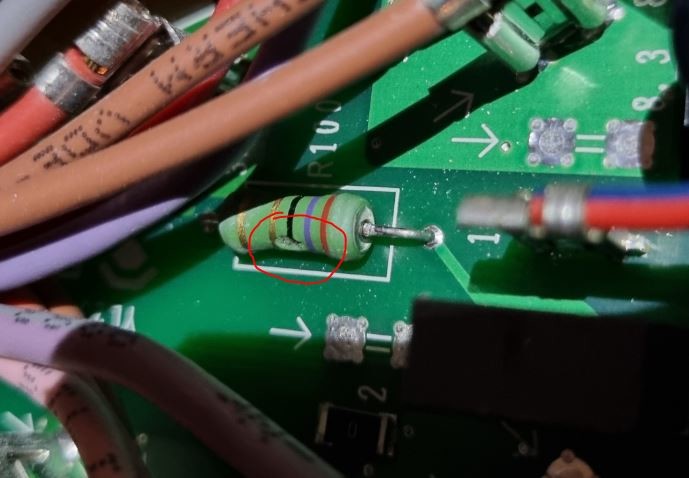

Men hittade denna komponent och den har 230v på ena sidan och 0v på andra sidan.
Kan den fungera som säkring? Den ser lite skadad ut vid den svarta ringen
  • Elektronisk kretskort med komponent som ser skadad ut nära svart ring, omgiven av flera färgade kablar.
B
Det där är en resistor. Visserligen finns det resistorer med säkring, men det där ser inte ut som en sådan. Jag tror inte den är trasig
Har för mig att felet ofta hamnar i nätdelen vid åska.
Finns ingen separat nätdel vad jag förstår. Från inkommande kabel så går det tre 230v kablar till kretskortet
Ja, nätdelen sitter på det kretskortet, det är helt uppenbart.
Lite oklart vad resistorn har för funktion, men den kan potentiellt vara kritisk. Mät resistansen över den, den ser helt klart ut som att den har fått stryk.
Det finns motstånd med den ljusgröna färgen som är flamsäkra, dvs det syns inte om de bränts.
Bara tyda färgkodad och mäta.

Precis som du skriver så ser den lite "felaktig" ut.
Resistor på kretskort markerad för att bedöma om färgkodning motsvarar 16 ohm.
Mät och se om du får något värde som motsvarar färgkoden. Om jag inte har tolkat färgerna fel så skall du få omkring 16,0 ohm ±5%
Eventuellt måste du löda lös resistorn för att få rätt värde vid mätningen.
Jag tycker det ser ut som
Röd = 2
Violett = 7
Svart = 0
Guld = x 0,1
(Guld = tolerans 5%)
Det skulle ge 27 Ohm som är ett standardvärde, 16 finns säkert men är mycket ovanligt.
Protte
Blir det inte 27 ohm? Har inte världens bästa färgseende

Jag fick det till brun=1, blå=6 sedan lika som ovan. Därav mitt värde på 16,0... TS, vad är det för färger?

Rod, violett, svart,guld,guld
Kjell &Company har 27 ohm 0,25w. Hur vet man vilken watt det ska vara?
C
0,25W är på tok för liten, det där är en mindre effektresistor, skulle kunna vara uppåt 5W med den kapslingen.
Olämpligt att underdimensionera denna resistor då det lär flyta en del ström genom den.
Kan du ta en bättre bild av denna del av kretskortet (vika undan sladdarna lite)?
Misstänker att resistorn är del av nätdelens "bootstrap"-strömförsörjning.
Och vad har kondensatorn där bredvid, C100, för beteckningar?
