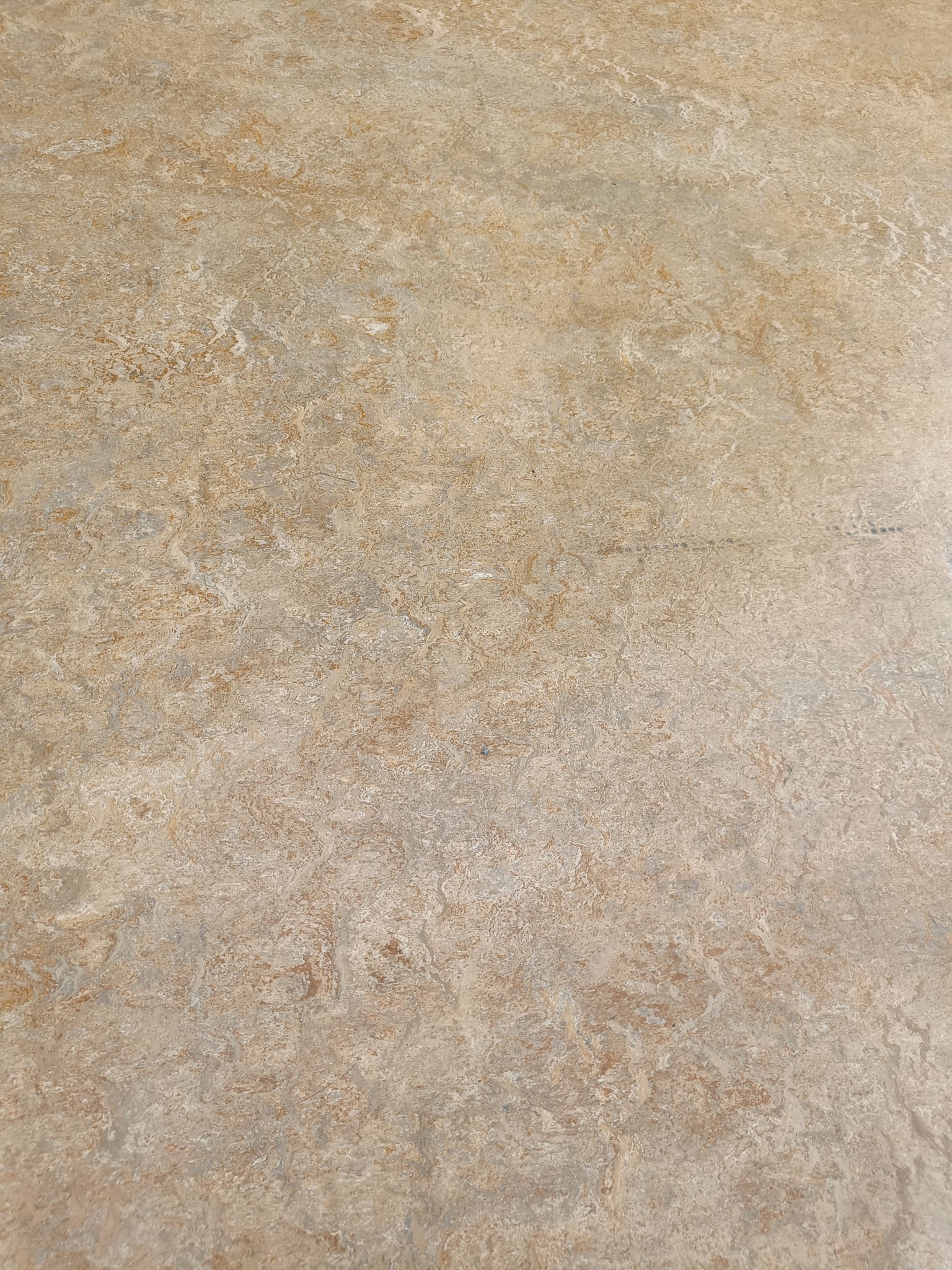

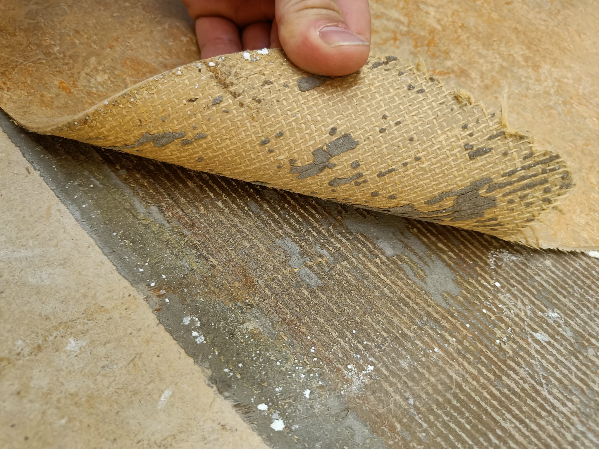

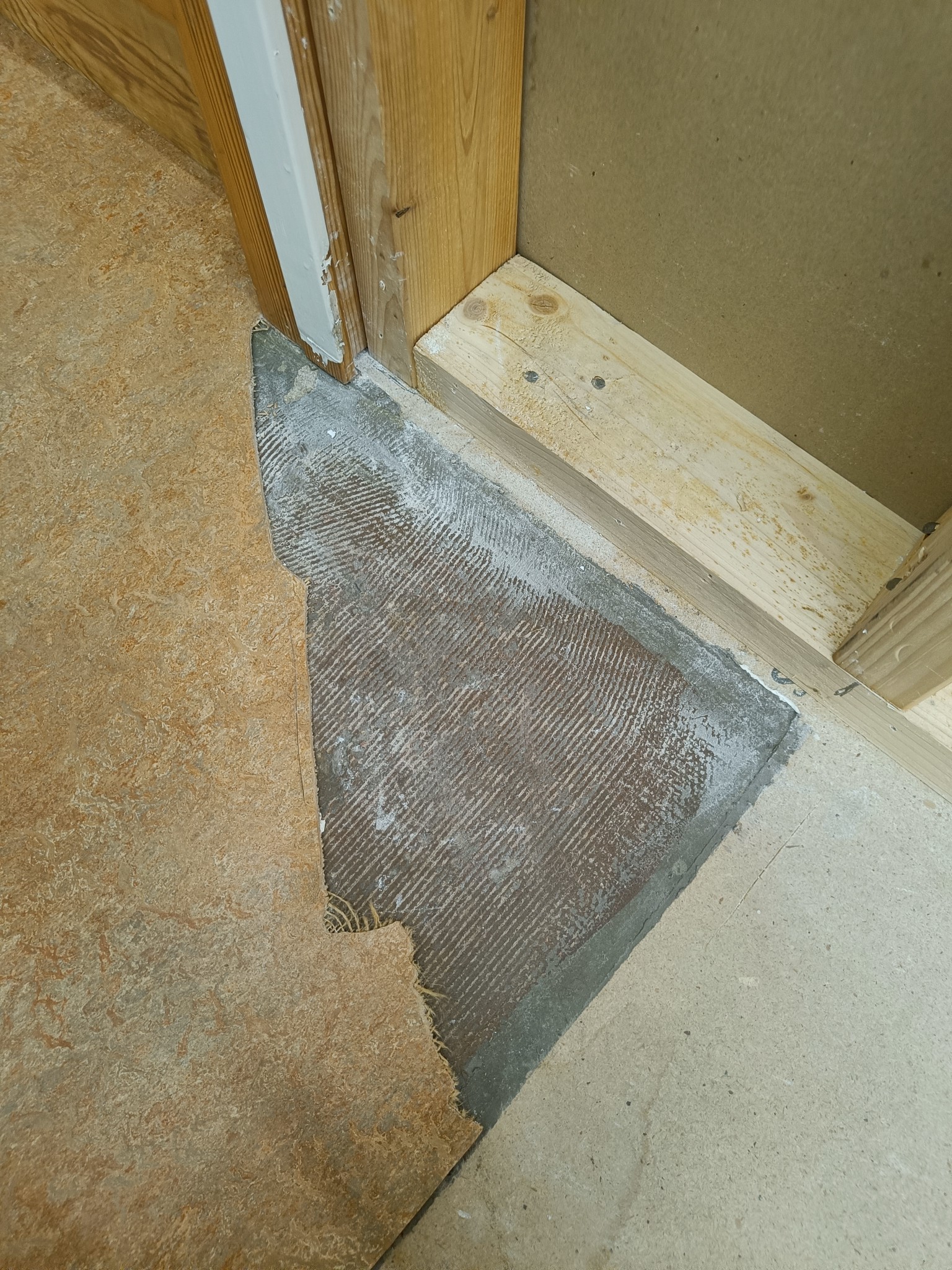

Hej ska riva ut golvspånet i vårt kök och hittade en matta under laminat golvet. Som är limmad mot golvspånet. Har kunnat läsa på gips skivorna att de är tillverkade 1989 och köket som jag rev ut var ett tidigt Ikea kök(troligt 90tal). Huset är byggt 1924.
Nu till mina frågor :
När började man använda limmat golvspånn ?
Om mattan är från (troligen) 1989 bör jag vara orolig ?
Limmet ser grått ut.
Ser ni något som är av vikt?

Om du är osäker är det bästa att göra ett prov
Men den farligaste sorten av asbets förbjöds 1975, och ett totalförbud infördes 1982.
Är mattan från -89 innehåller den inte asbest.
Det kan ju vara det i limmet skicka prov det kostar inte så mycket så slipper du spekulera.

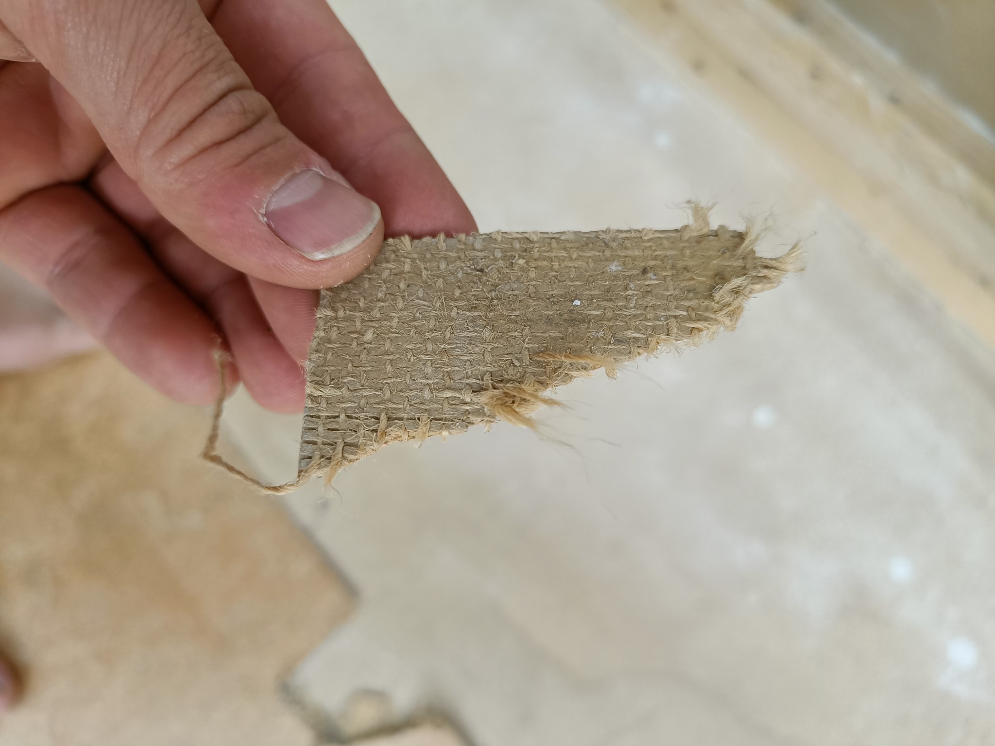

Är det väv av jute eller plasttrådar på bild 2?
Om det är jute är det antagligen en linoleummatta och det var ovanligt med linoleummattor -89 utan de är vanligen äldre och ibland kan de innehålla ett asbesthaltigt skikt och/eller vara limmade med asbesthaltigt lim.

Det ser ut som jute väv. Men är det ingen som vet ni är man började använda golvspån skivor ?

Kan naturligtvis inte garantera men själv skulle jag inte vara det minsta orolig för asbest. Mattan är linoleum på juteväv, limmet är ljust, tyder på en modernare sort. Asbesthaltigt lim är nästan altid svart.
