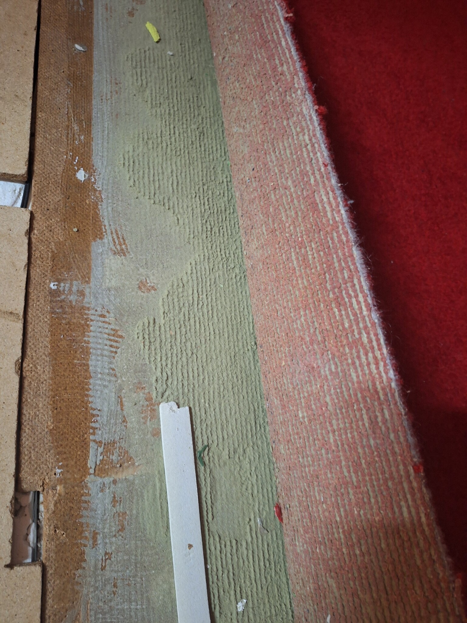

Byggt 1973
  • En gammal golvbeläggning under en röd matta, med trä och isoleringsmaterial synligt, från en byggnad uppförd 1973.
BirgitS
Det asbesthaltiga limmet som användes då var helsvart, inte ljusgrått.
SågspånPappspikEternit och 1 till
Så högst troligt inte asbest?
`tack för svar
BirgitS
Ja

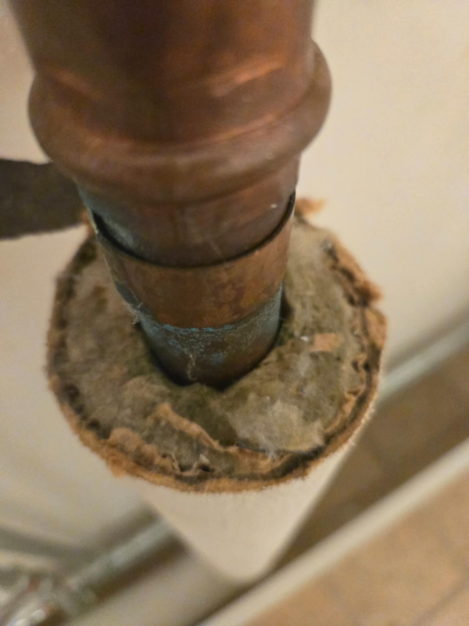

Denna då
  • Kopparrör med isolering utsliten runt öppningen.
V veyron421 skrev:
Denna då
@BirgitS
BirgitS
1973 brukade man bara ha asbestinblandat gips (vitt) på gasbinda i rörkrökarna, inte på de raka sträckorna. Asbest är inget isoleringsmaterial, utan det är nog stenull eller något annat vanligt isoleringsmaterial, som är det tjocka lagret.
veyron421
V veyron421 skrev:
Denna då
100% stenull

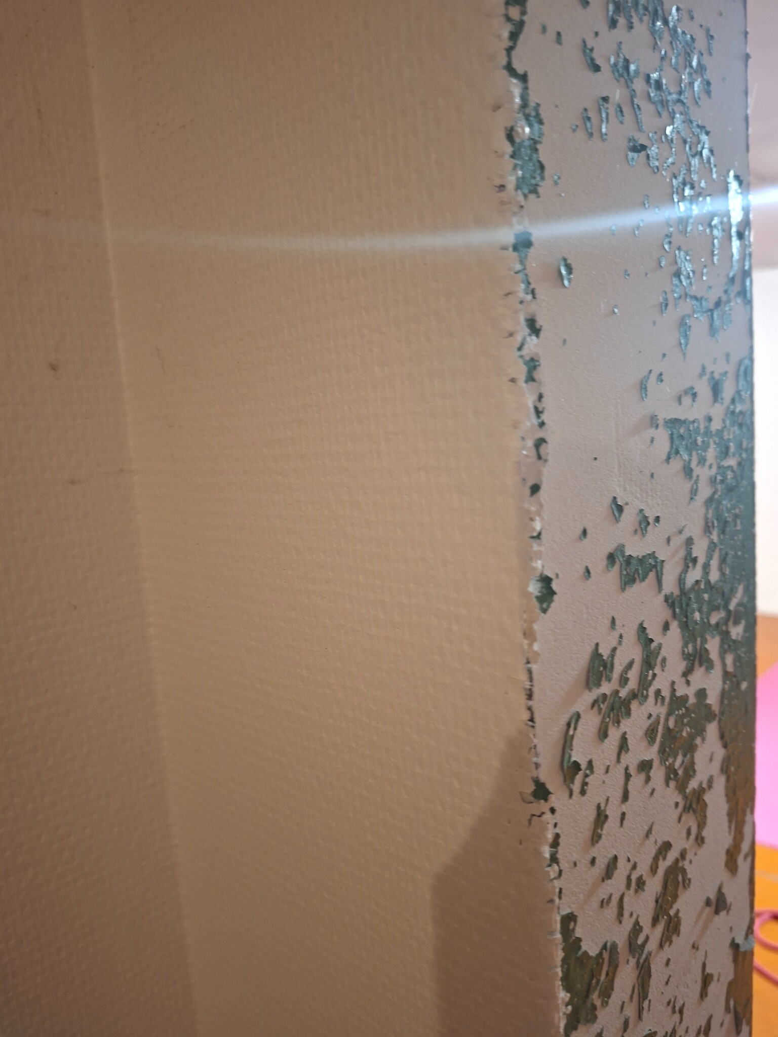

veyron421
Flagor bakom tapet
