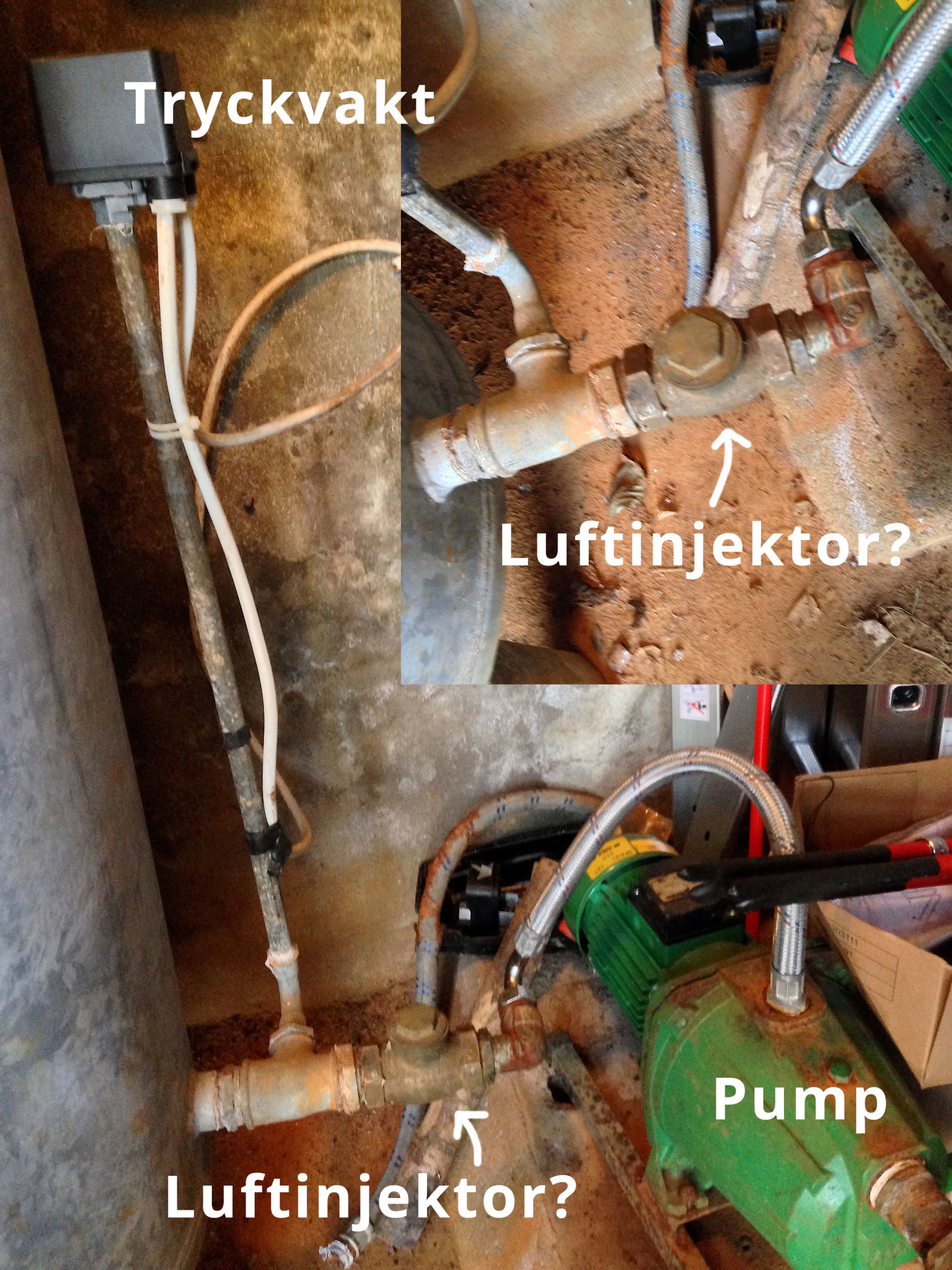

Ser nog mer ut som en äldre backventil eller nån grovsil kanske.
Det är nog inte en backventil om den inte är trasig för vattnet
åker ut i brunnen när man tar bort insugningsröret med backventil.
Det borde ju vara en backventil på den platsen eller kran.
Vilket jag ska sätta dit senare.
Som om det inte är en luftinjektor kan det vara en trasig backventil?
Den är nog otät då. Du kan lossa locket på den och kolla hur det ser ut och om det är en kägla där. En sil som Stefan skrev av äldre typ åtminstone bör ha insatsen snett vinklad mot flödet.

Jo en kran eller backventil behövs där om man ska serva nåt innan hydroforen för
annars måste man tömma hela hydroforen på vatten.
Det blir en kran och en luftinjektor där med tiden.
Okej kan man utesluta helt att det skulle vara en luftinjektor?

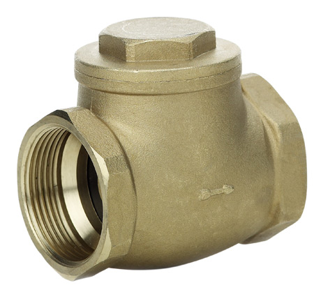

Det ser ut att vara en backventil som flera redan nämnt, och mer korrekt en klaffbackventil.
Finns fortfarande att köpa idag.
Ser man pilen som ska markera flödesriktningen?
https://www.beulcoarmatur.se/webcatalog/documents/Gammal DOS 05 184.pdf
https://www.beulcoarmatur.se/webcatalog/documents/MON 05 Klaffbackventil 184.pdf
https://www.vvsobadrum.se/varme/var...or-varmvatten/r32-beulco-klaffbackventil-pn16
Ja det ser ut att vara en backventil.
Såg också dessa på nätet.
Är inte på plats så jag vet inte om det finns någon flödespil.
Va bra att man fick svar.
Nu får man laga eller byta eller sätta dit en kran istället.
Sen blir det en luftinjektor också.
