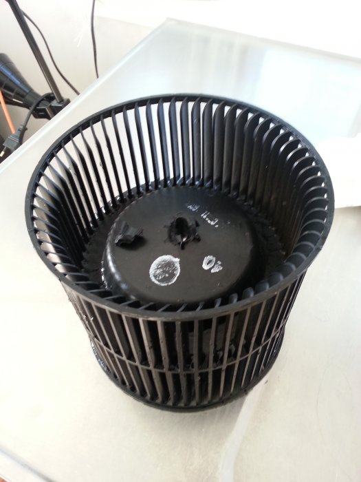

Har en are-600ih som låter duktigt illa.
Den är iof gammal men har hittat att det säljs fläkthjul som reservdel, utöver filter. Verkar ju som det skulle vara ett vanligt fel kanske? Någon med erfarenhet? Svårt att byta själv utan specialverktyg?
Annars, om det är motorn, vilka säljer reservdelar till en sådan? Verkar som den gick ur tiden kring 2009.

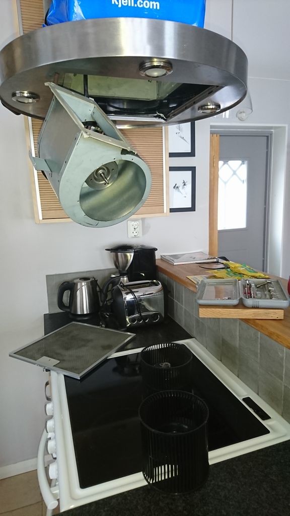

Fick tag på ett fläkthjul ändå. Nettoparts hade fler i lager, passar till flera andra modeller, men sa först att de inte hade. Så nu har jag bytt och det fungerar bra. Behövde inte ta ner hela fläkten utan monterade ur motorn på plats. Den kanske håller 10 år till nu..

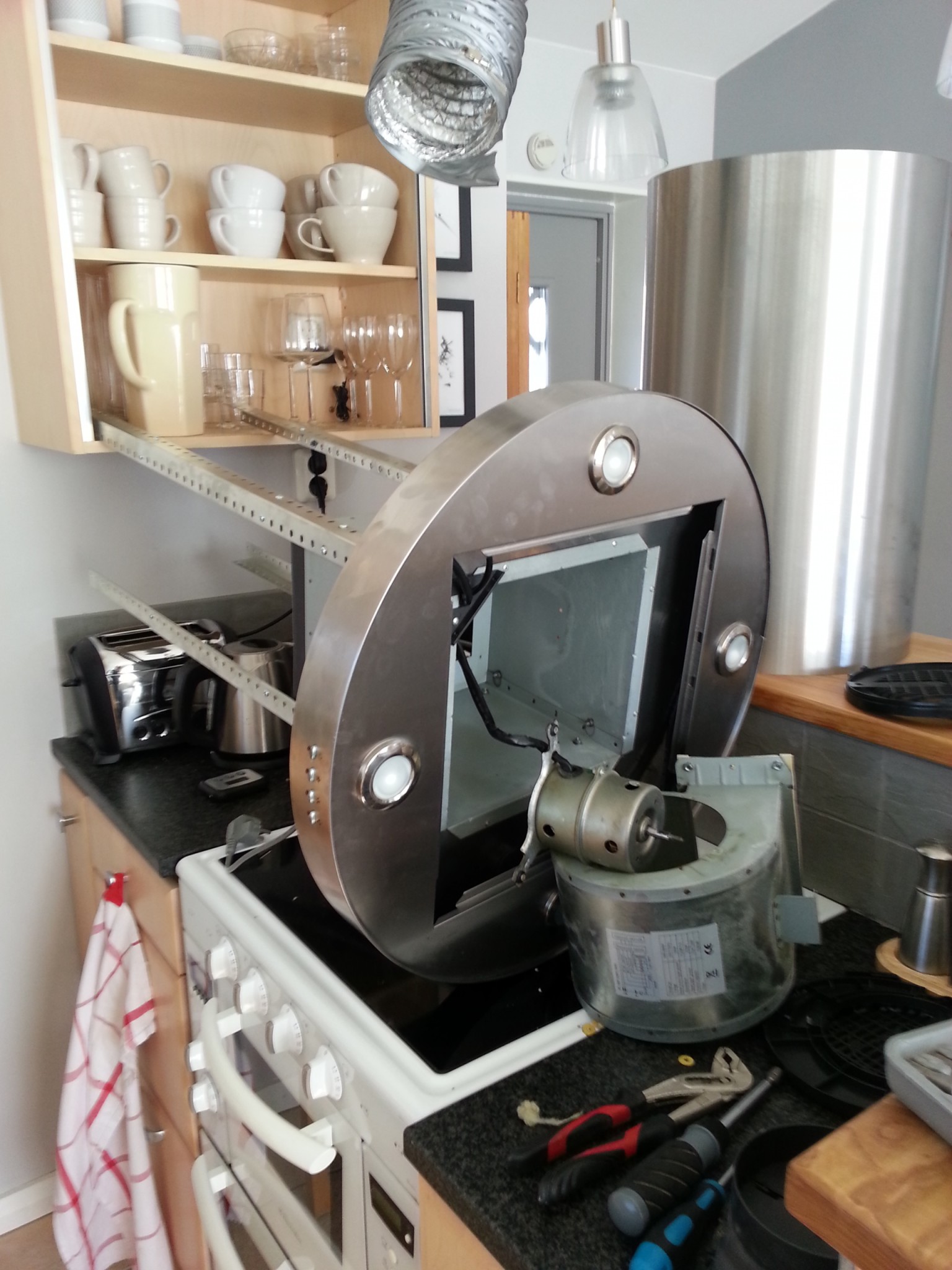

Nja, så jobbigt var det inte. Det är bara att man måste vara två för att få tillbaka skiten så den är TUNG..
Jag antar att den är liknande min?
Iaf, om du vill ta ner hela så är det:
1. Skjut upp det nedre höljet och lossa flexslangen till fläktröret.
2. 4 skruvar längst upp för att sänka höljets övre del.
3. 4 (eller var det 8 skruv + mutter för att lossa hela fläkten från takfästet.
Om du vill göra det på plats så:
1. Skjut upp det nedre höljet och spärra med något så den håller sig uppe
2. Lossa flexslangen till fläktröret.
3. ...
Gemensamma steg:
4. Lossa de två skruvarna på svarta plastkåpan (backventilen) och ta bort den
5. Ta bort fettfilter m.m. så du ser fläkthjulet underifrån.
6. Lossa två skruvar på ena sidan av fläkten. De hållet ett vinkeljärn från fläktmotorhuset.
7. Lossa de 4 skruvarna uppifrån och ta emot hela paketet. Låt den hänga i kabeln (se bild ovan)
8. Skruva isär de svarta sidostyckena på fläkthuset. Möjligt att det räcker med ena sidan (inte kabelsidan).
9. Lossa fläkthjulet med 8mm hylsa. OBS! Felgängad!
10. Dra loss (kan sitta) och montera dit det nya. Följ instruktionen bakåt..
