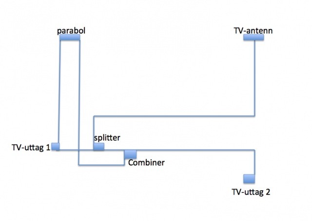

Blev lite felt tänkt från början, bifogar en skiss, så slipper jag snärja in mig i formuleringar...
TV-uttag 1: Typ denna? (tänkte förbereda för framtida PVR-box, två kablar från parabolen då)
TV-uttag 2: Typ detta?
Man kan kombinera sat-tv, mark-tv och radio på samma kabel med den combiner, och satboxen kan fortfarande kommunicera med boxen. Om du vill ha flera sat-boxar, och har flera separata kablar fran parabolen till dina uttag, kan du med en combiner per kabel få in radio och mark-tv på alla kablar, men att splitta en sat-tvsignal är inte så lyckad

Säg istället vad du vill göra...
Du vill ha två uttag..
Du vill från båda uttagen se "mark-tv" med varsin tvdecoder?
Du vill från ena uttaget se satellit-kanaler med förberedelse för två huvuden för satellit PVR
Du behöver inte två mottagare för en PVR box för dom marksända kanalerna.
Hur sitter uttagen i förhållande till varandra? Kan uttag 2 sitta i serie med 1?

Ja, satelit-PVR. En kabel saknas på skissen. Satelit även till uttag två (enligt skissen).
Finns det någon teknisk fördel med det? Det blir lite mycket sladd som ska passera genom ytterväggen då, så jag undviker det gärna...
