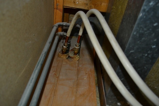

Jag renoverar en toalett på övervåningen och undrar om det finns rörmockare som kopplar nya rör till gamla och tar ansvar för hela rörkopplingen? Följde de gamla rören ner i källaren och kommer fram till att om jag ska ha nya rör hela vägen blir det ett stambyte pga svetsade rör. Detta vill jag undvika just nu. Är det någon idé att ta hit en rörmockare eller ska jag göra det själv och ta hela ansvaret själv.
Vore jag själv rörmockare skulle jag inte ta ansvar för den gamla rörkopplingen.
Bifogar bild på nuvarande rör. Det är de vita rören som jag vill byta ut.
Tacksam för råd.

Gör det inte själv! Om det blir läckage så gäller ingen hemförsäkring. En yrkesman har ansvarsförsäkring för utfört arbete.
Visst, om rörmokaren gör bedömningen att använda "gamla rör" då gäller detta som "nya". På din bild skulle jag inte ta ansvaret över prisol-rörens dragning! Rören vajjar på anslutningarna, och "det gröna" betyder att det läckt emellanåt. Byt!!!
Dragningen borde vara mot vänster vägg likt de äldre järnrören...(de gamla järnrören är förmodligen till element?)

Just det verkar vara ett synnerligen dåligt ställe att ha en koppling på iaf. Jag skulle fundera på att byta hela vägen; hoppas för din skull att det är ett heldraget, åtkomligt rör utan fler kopplingar på vägen innan källaren... Blir lite enklare då.
Tack för svaren.
Jag tror att rören löper åtkomligt ner till källaren via skorsstenskanalen som syns till höger i bilden. Däremot tror jag att de ansluter till köksrören på vägen ner men ska kolla för säkerhets skull. I källaren är de svetsade till rören som ansluter via huvudkranen till kommunens rör.
Jag tror även att jag skulle klara av att byta röranslutningarna fackmannamässigt och det är så att försäkringsbolaget inte bryr sig om jag gör det själv. Det har jag frågat de flera gånger.
En annan, mycket kortsiktig, lösning vore att koppla vatten och värme till befintliga rör och byta allt framöver men det är som sagt mycket kortsiktigt mtp åldern på de gamla rören (ca 40 år) och dessutom dumsnålt. Jag vill inte riva hela toan igen om ett år...

Är det tappvatten eller radiatorsystemet?
Jag tror det påverkar, eller får inte heller värmesystemets skarvar vara dolda längre??? :O
Du kan gör jobbet själv, men är det tappvatten får du inte ha skarv i en vägg om f-bolaget ska ge dig ersättning vid ev vattenskada. (Ja det gäller ju även om en firma gör det).
Så antingen dra nya obrutna rör hela vägen (Gärna PEX RiR då) eller så måste du göra utrymmet med skarven inspekterbart och vattensäkert så att ev läckage rinner ut synligt och sas skvallrar om felet.

Jag har pluggat tappvattenledningarna för tillfället vid golvgenomföringen. När det blir dags drar jag ut rören med kopplingar på "rätt" sida av väggen till tvättställ och toa. Radiatorrören tänker jag inte byta och precis som du nämner gör jag vattentätt och inspekterbart. Totalt blir det fyra kopplingar bakom väggen. 4 för många men just nu får det bli så. Återstår att räkna ut hur fjärrvärme/växlare fungerar så att jag installera en ny radiator. Öppnade skåpet för första gången idag, 4 år efter inflyttning...
Rören mycket riktigt vajar på anslutningarna men det beror på att väggen som prisolrören var monterade i är borttagen och rören hänger fritt. Nu är prisolrören och kopplingarna borttagna och rören genom golvet är pluggade så länge. Rören i golvet var 16 mm kopparrör. De nya klämringskopplingarna har på ca en vecka inte läcktByggBert skrev:
Den nya dragningen blir antagligen som du föreslog, de kommer att följa elementrören.
