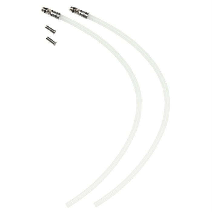

Skall köpa en ny kran till stugan och vet inte vilken koppling jag skall änvända då jag inte är på plats i stugan.
FMM har två modeller , antingen slät ände eller en modell som heter Lekande G3/8.
Tror att jag tidigare har kört med den släta , blir det problem för rörläggaren om man tar väljer fel?
Slät ände är väl del varianten som man numera använder vid nybyggnation

Den släta änden som du kallar det är väl det vanligaste som finns i handeln nu.
Du menar väl sådana här
http://www.jula.se/anslutningsslang-pex-2-pk-450335
Har man med sig en 15-10 eller 12-10 så brukar man lösa det, märkte själv idag att mora börjat med lekande 3/8mutter på deras nya tvättställsblandare. Känns lite tjing tjong eftersom slangen vrider sig ordenligt vid åtdragning som måste efterjusteras så man inte får två grisknorrar under tvättstället, ibland skulle man ha tre händer som rörmokare är min personliga uppfattning.
