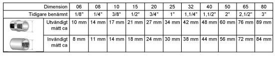

Har köpt en FM Mattsson köksblandare med softpex-rör, 10mm, inga gängor. Funderar vad jag behöver för att ansluta dem till mina befintliga rör som är på ordentliga 20 mm invändigt (se bild).

Har du möjlighet att kapa av din översta mutter kan du börja om med en vanlig 15x10 klämringskoppling,

Gissar att det är R10 gänga du har. Du behöver en koppling som omvandlar R10 utvändig (som du lindar med gängtejp och drar fast i den invändiga gängan i den nedre delen till 10mm rör. Sedan stoppar du in en 10mm PEX stödhylsa (OBS! Det är inte samma stödhylsa som till kopparrör eftersom PEX är tjockare gods) i PEX - röret och sticker in i kopplingen och drar åt.
Hmmm, menar du att slangen på blandaren avslutas ned PEX? Ofta har blandat a ett metallrör i slutet som gör att dom passar i vanliga klämringskopplingar. Läs gärna manualen och kolla vilken koppling som behövs

Tack för svar kamrater! Blev inte helt klar på det bara.
softpex-röret avslutas med en metallhylsa. Enligt instruktionerna skall det på en G3/8 på.
Röret underifrån som jag kanske slarvigt mäter till 20mm inuti, är det möjligtvis R15 då, dvs 18mm invändigt.
I så fall återstår uppgiften att sätta ihop dessa då båda är gängade invändigt.

Ok, är det slang med lekande mutter i ändan så köper du en R10 - R10 hane och gängtejp. Är det rörände köper du en R10 utvändig till 10mm rörände. Rörändarna är så kraftiga att det inte behövs någon stödhylsa.
Mät och kolla dimension, finns övergång R15 - R10.
