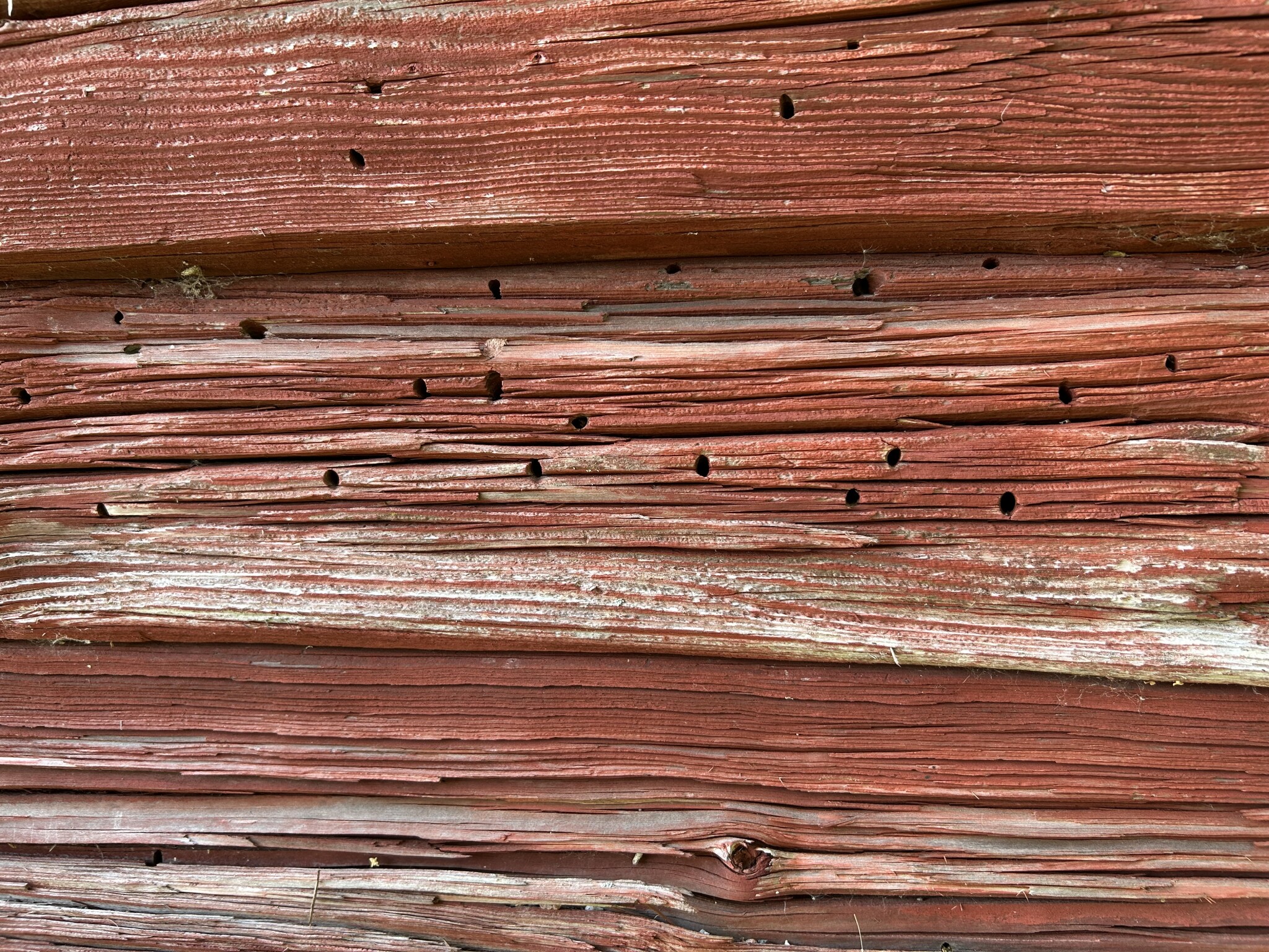

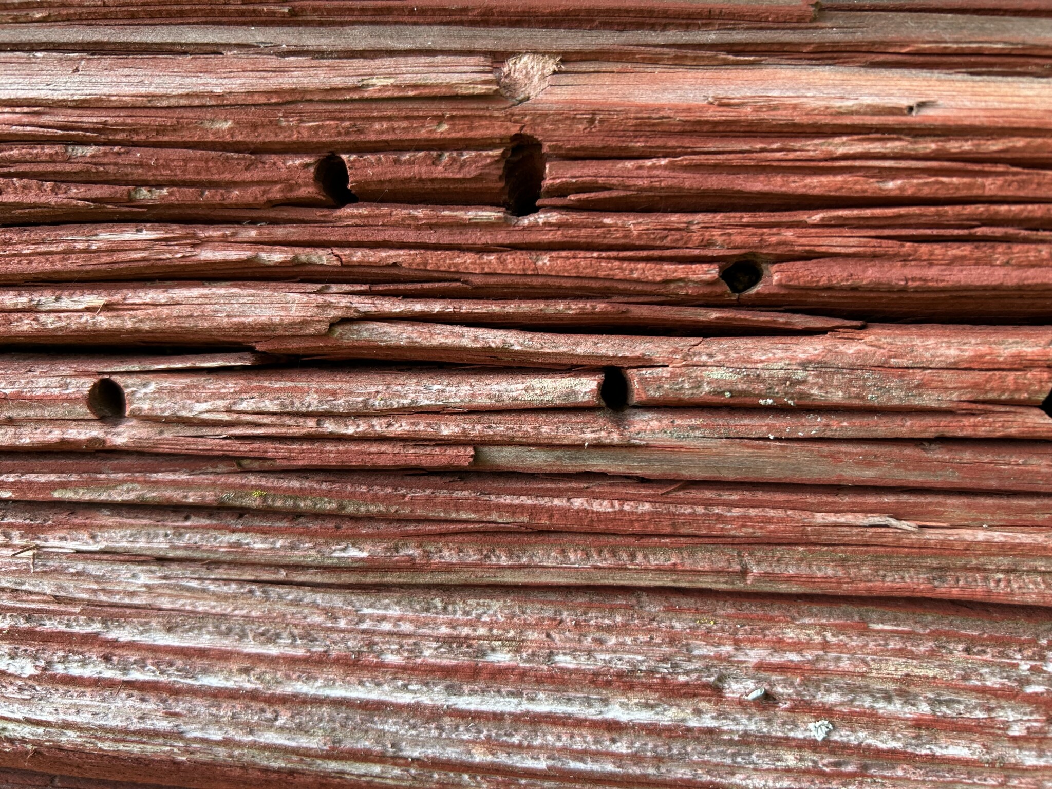

Hej! Jag har ett timmerhus från mitten av 1800-talet och undrar om dessa små hål på stockarna kan vara angrepp av husbock?
Tacksam för svar!
  • Närbild på en stock från ett gammalt timmerhus med flera små hål, potentiellt orsakade av husbockens angrepp.
  • Små hål i rödmålade timmerstockar på ett gammalt hus, potentiellt tecken på träskadeinsekter som husbock.

Runda utflykthål tyder mer på stimmig trägnagare. Ser inte ut att vara aktivt angrepp, då trät grånat i hålen och inget tillstymmelse till trämjöl under hålen
