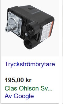

Att höja pumpens tillslagsnivå gör du med inställning av Tryckvakten, som ser ut liknande denna:.
Pumptyp spelar ingen roll, men mindre skillnad på till-och-frånslag gör att pumpen får arbeta oftare och slits lite mer.

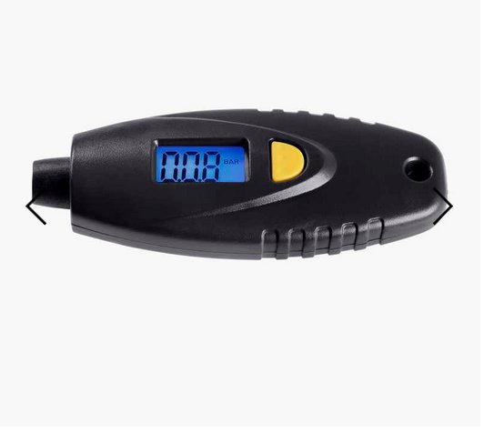

Trycket i hydropressen ( när vattentrycket = 0 ! ) bör vara c:a 0,2 bar lägre än tillslagstrycket. Trycket mäts med typ "bildäcksmätare"
direkt på luftnippeln ( ofta dold under ett plastlock, som kan skruvas av).

Tack för svaren! Var hittar jag en sådan bildäckmätare? Å visst måste jag stänga av huvudkranen till vattnet å tömma vattnet i kranen innan jag mäter eller fyller på med luft? Är det bara kompressor som är alternativet för påfyllning eller finns det något enklare billigare alt?
Den på bilden är väl Biltemas?
https://www.biltema.se/bil---mc/bilverktyg/dacktillbehor/kompressorer/dacktrycksmatare-2000028530
Dacktrycksmatare är väl ett mer vanligt namn dock.

Tryckmätare hittar du på Biltema, clas o , jula o o liknande.

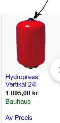

Hydropressen ska vara förfylld till ett lämpligt tryck innan den fylls på med vatten.

Normalt är att du pumpar utrymmet mellan " ballongen" och höljet, så det tål mycket.
" Ballongen" är det utrymme, som vattnet är i. Om lufttrycket är 0, så kommer ballongen alltså att fylla ut hela behållaren och det finns då inget, som trycker ut vattnet.
