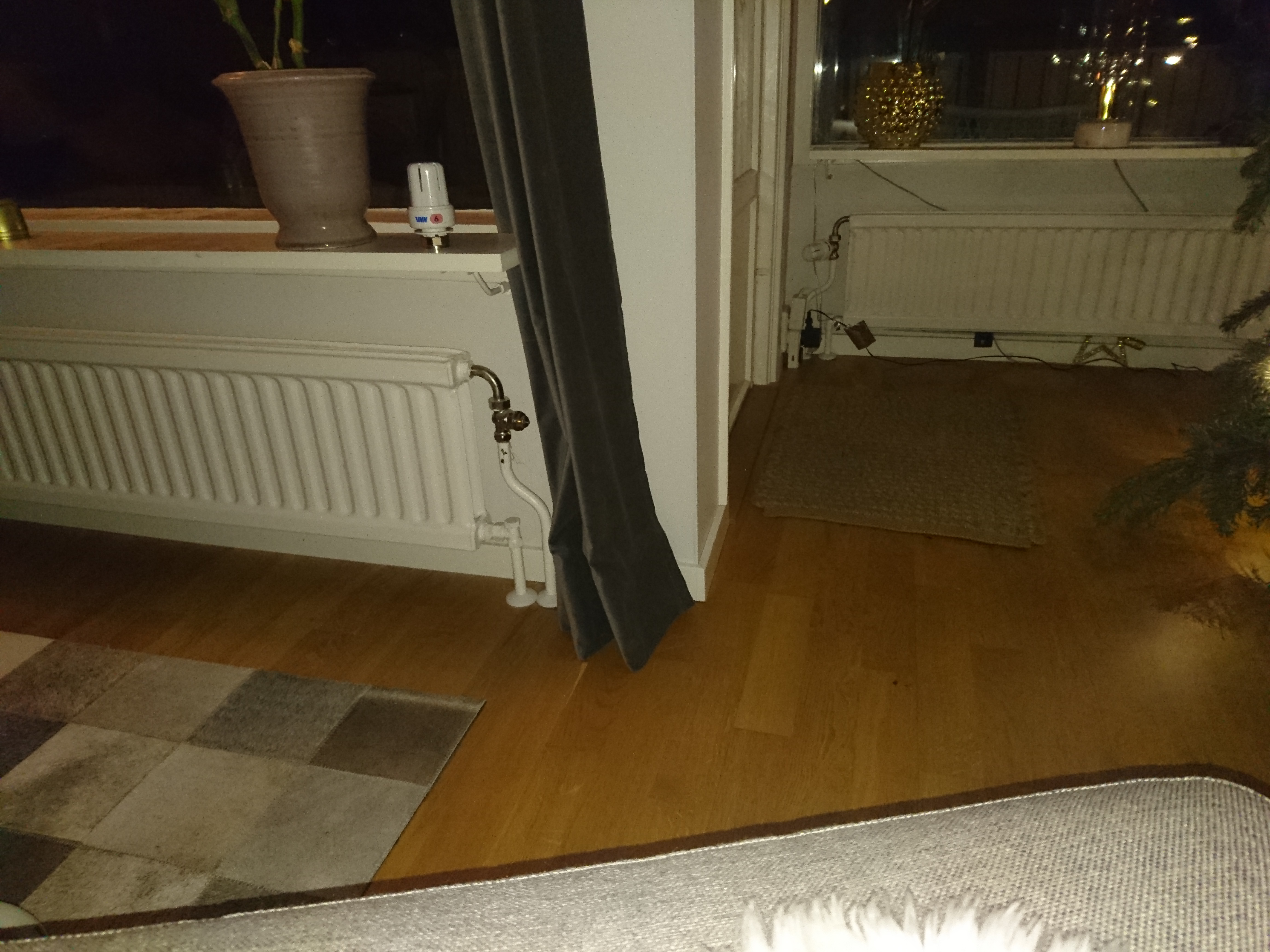

Det skumma är att det högra elementet är varmt och dem bör ligga i samma slinga mer eller mindre så effekten borde inte variera så mycket

Ja tror det varit varmt innan inget jag noterat dock så har bv levt lite eget liv innan pumpen så det är svårt att säga. Nu är värmen jämn och fin i hela huset, förut denna då.
Däremot tror jag mer på skit eller nåt eftersom den är delvis varm .. Känns som vattnet inte riktigt roterar inuti. Ska testa öppna upp och se om jag kan hitta något.. Knacka och blåsa lite..

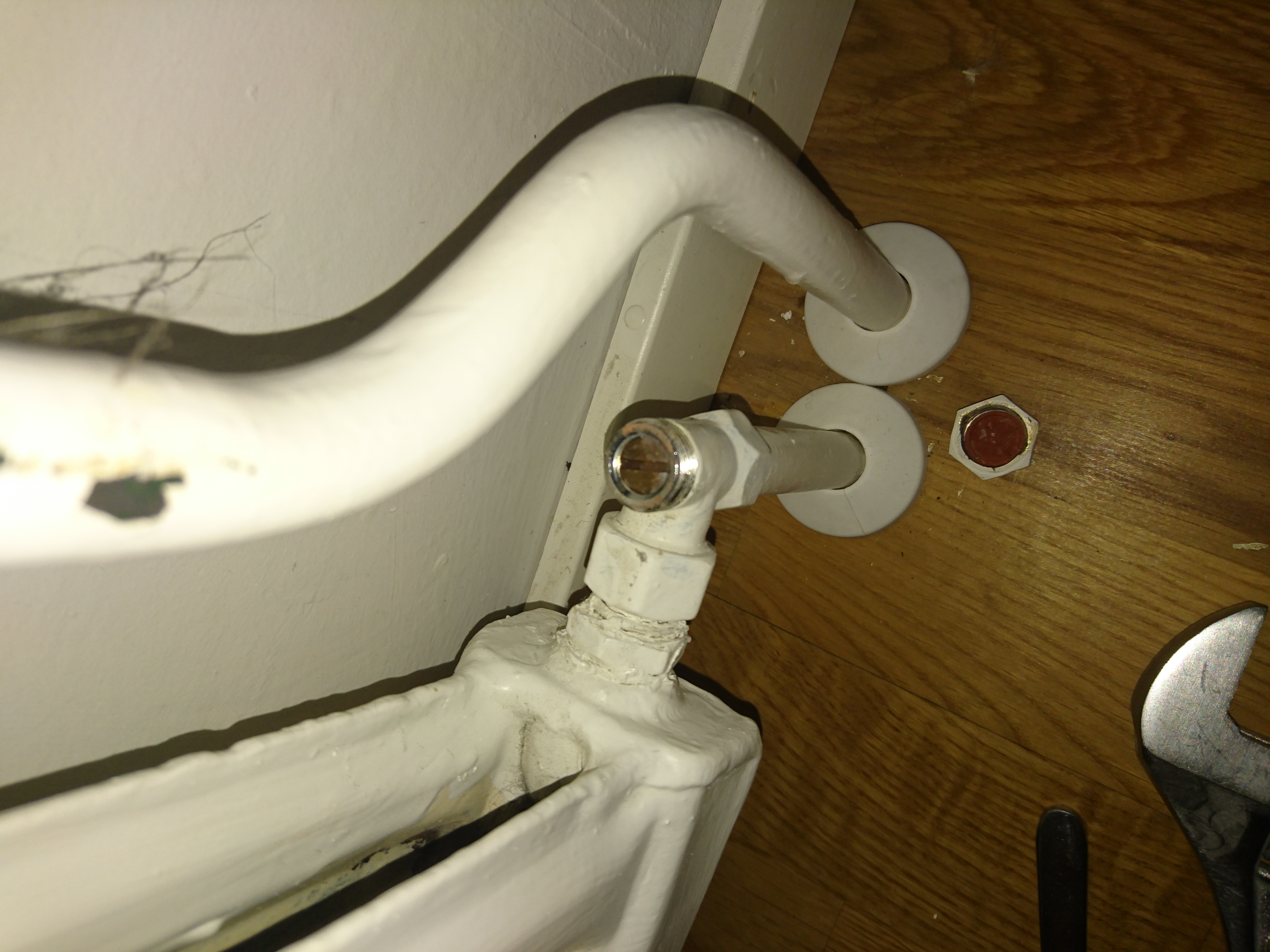

Ska jag skruva upp denna lite?L Liteavvarje skrev:Har det varit varmt före byte av pump , du har inte sagt något om det .
Vid byte kan det ha kommit skit i termoventilen knacka med hammaren på ventilen , mindre våld är bra ,
Det kan även vara skit i avstängaren vid golvet , den sitter under sexkantslocket , ta bort locket och kolla om den är uppskruvad , dra några gånger upp och ner på den , den ska vara uppe
Det kommer inget vatten där , när du tar bort locket
Öpnade upp igen och skruvade upp ventilen nästan hela vägen upp. Stängde av grannelementet för att se om den blev varm, lite kanske men inte som det borde..
En rättelse, det finns returventiler jag som inte kände till detta. En fråga, kan man skruva igen denna helt då, stänga ventil genom termostat och sedan ganska smidigt få loss elementet? (med hänsyn till det vatten som finna i elementet) då slipper man stänga av bv och lätta på trycket egentligen eftersom jag strypt tillförseln. Smidigt, jag har innan satt ett lock fort som fan för att inte spilla vatten, dock har den stått still då allting varit stängt utan tryck.
Väldigt frustrerande men blir nog att ta ut denna och skölja ur samt kika på ventilen på inflödet..

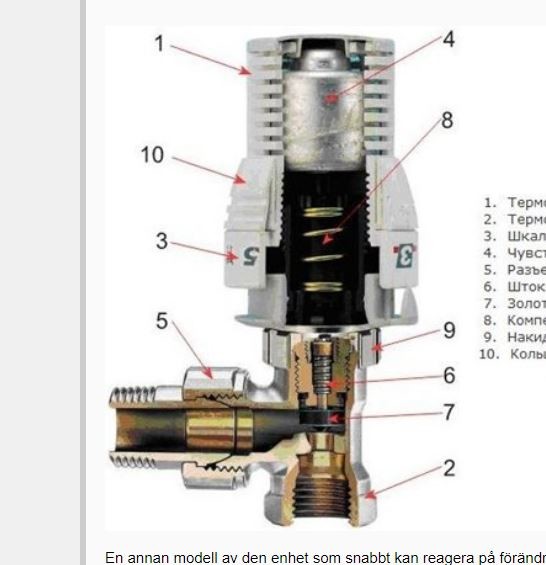

Okej intressant, tänkte om nr7 på bilden inte öppnar aig riktigt.
