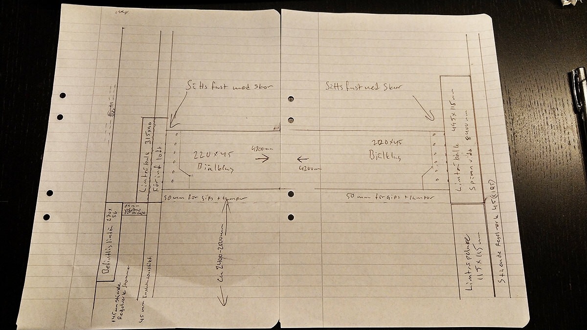

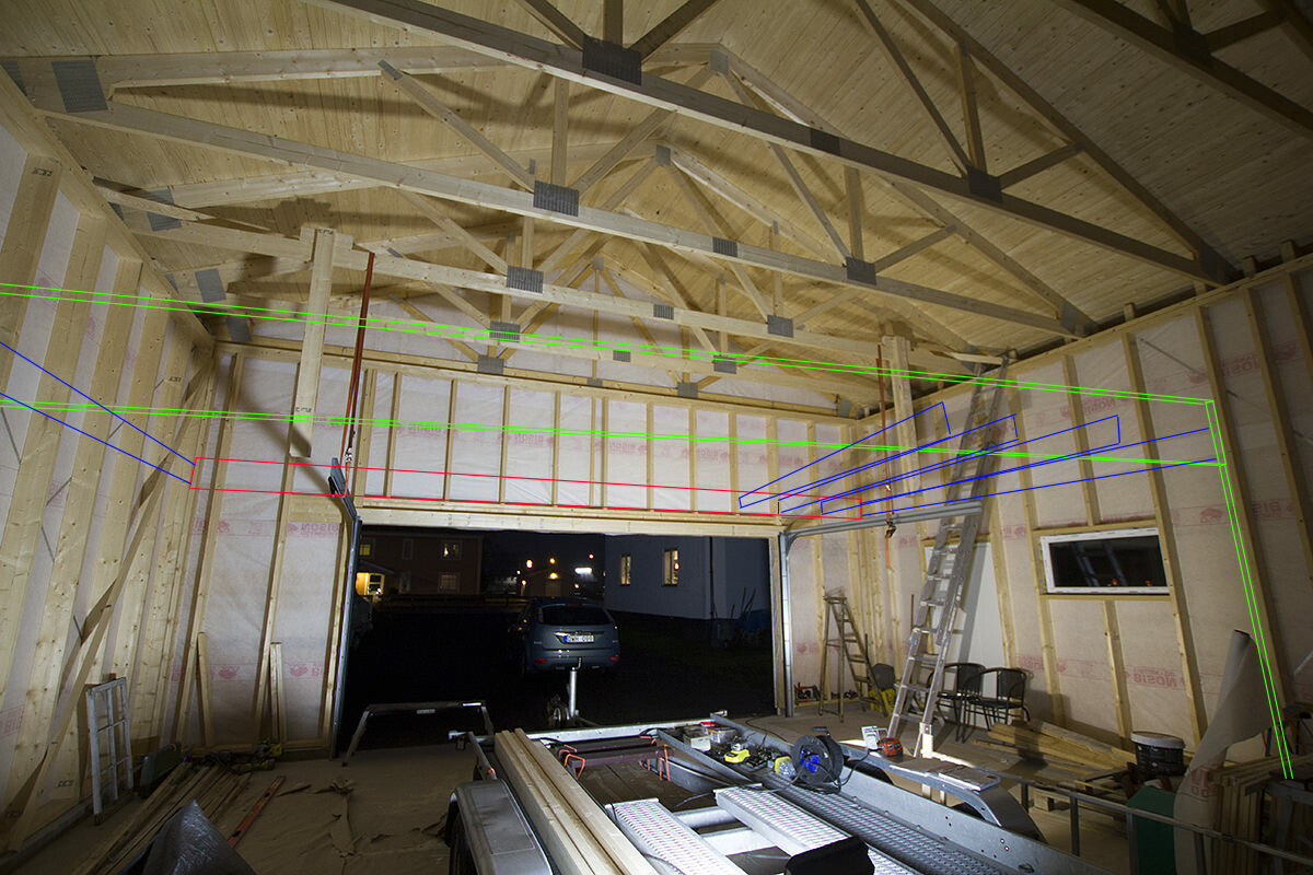

Det som jag dock kommer att börja med, och som jag håller på att räkna på just nu är loftet. Då jag vill kunna "bygga in" det så gott det går från början. Fick hjälp av en firma i stan med lite tankar och idéer som jag spunnit vidare på. Loftet kommer att bli ca 8*4m och ska bli helt fribärande, alltså ingen pelare i mitten av bygget.
Tanke 1:
315*90mm limträbalkar tvärs över var 60cm. Alltså 8st. Kostnad 35000 bara för limträ.......
Tanke 2: 1st 495*115mm*8350 limträbalk (framräknad) tvärs över, ca 4m in i bygget, 1st 315*90mm "inhuggen" i stående regelverket ovanför porten, precis som limträbalken ovanför porten fast på insidan och på rätt höjd. Mellan de 2 limträbalkarna går det bjälklag med 220*45 60-60, sätts fast med skor.
Den stora balken kommer att stå på 115*115 limträpelare i väggarna, inbyggt. Ca 12000 i kostnad
(vi räknade på 2st 495*115mm limträ på 4 pelare med 220 mellan som rent löst bygge)
Största frågan jag funderar på dock är om idén om den inhuggna 315balken funkar i de stående, när den andra inhuggna balken på utsidan redan sitter där. De hamnar inte precis mitt för varann men de "möts", så att säga..
Tror vi idén funkar? Enligt firman skulle detta funka som ett bostadshusplan med 200kg/m².
Ritat en skiss sett från sidan av väggarna (så gott som skalenlig). Målade lite på lite bilder med så man bara på ett ungefär fattar lite.. 315-balken röd, 495-balken grön, 220reglar blå..
Mvh Jonas

Intressant då jag har liknade planer på ett loft i garaget. Undrar om det är av någon särskild anledning du har ett extra stag i W-takstolarna?

När jag förklarade principen och visade lite bilder på när bygget gjordes så verkade det som att de skulle funka enligt firman. Men att jag skulle göra en ritning för säkerhets skull.S senmathal skrev:
Vet inte om det har med spännvidden och 22° lutning..
Mvh Jonas
Kikat med snickarna nu och har fått deras välsignelse ang ritningen. De tyckte den så bra ut och så fick jag lite tips om hur jag ska göra och lite andra grejer. Så nu ska jag samanställa lite material som kommer att gå åt så är nog beställningen nån vecka eller 2 bort..

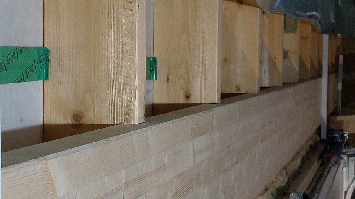

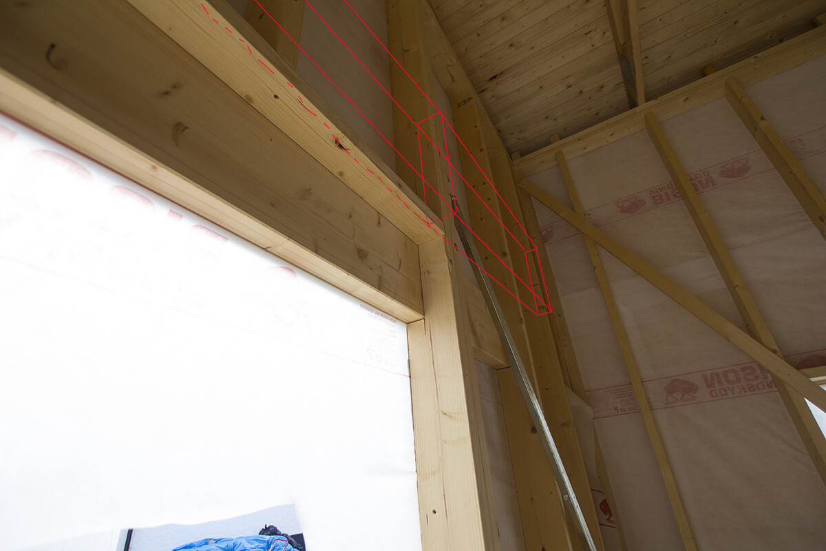

Jag har tagit bort de 6 hängarna till porten jag haft och ställt 4st reglar som håller porten nu på golvet. Detta för att få fritt för att få upp den mindre limträbalken ovanför porten. Frågan är nu hur jag "jackar ur" de stående reglarna för balken smidigast. Tänkte köra med lasern så jag får en rak linje att utgå ifrån. Får väl försöka få in den 30mm iaf. Ska jag fästa den med vinklar och ankarskruv?

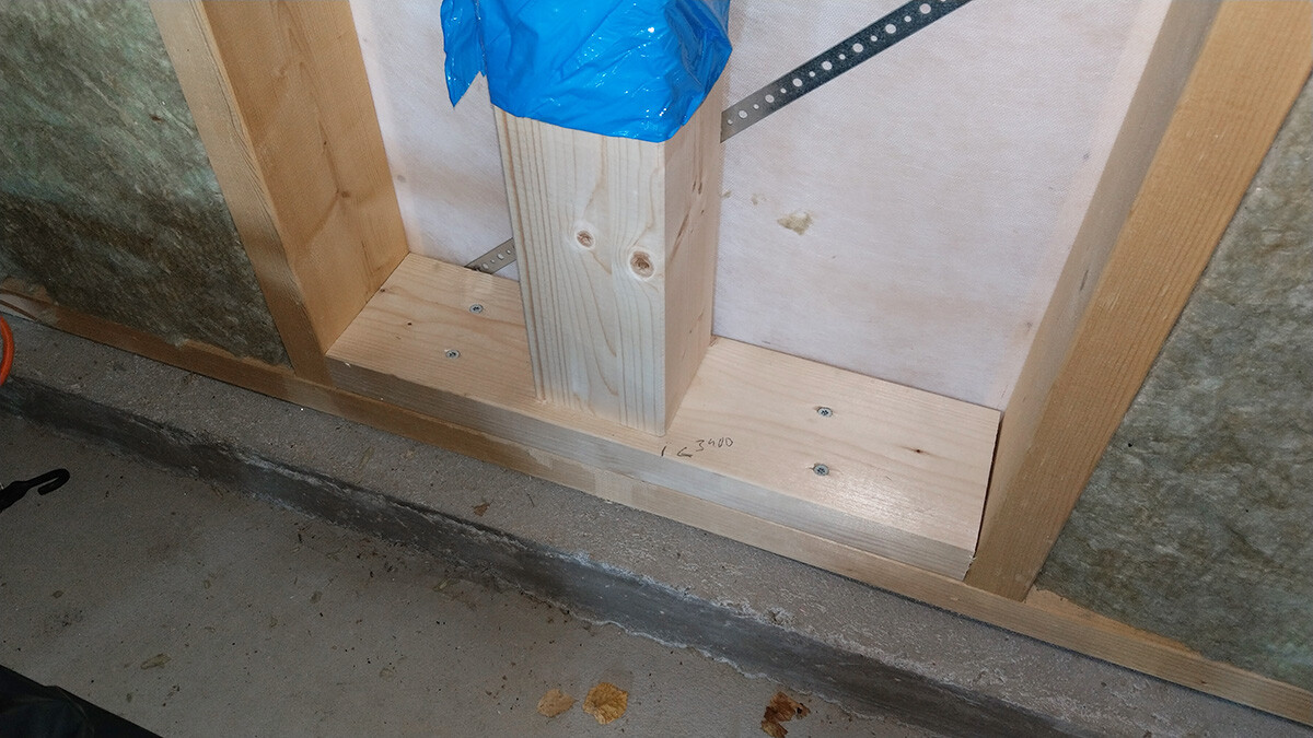

Sen funderar jag på om det räcker att ställa limträpelarna rakt på syllen, eller om jag ska ta en extra regelbit och lägga i det "facket" som pelaren ska stå i?
Mvh Jonas

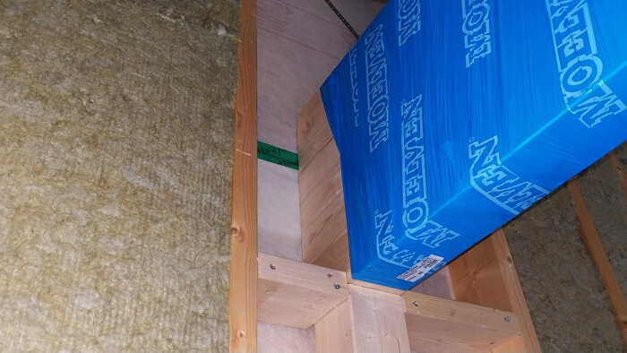

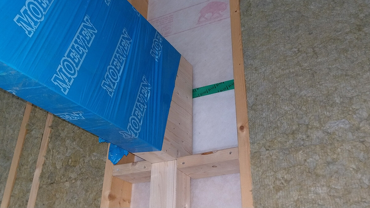

Ikväll ska den lilla balken upp, iaf så den finns på plats för att måttas.

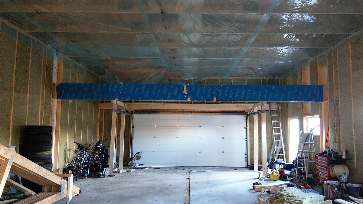

Har även börjat förbereda lite inför den stora balken. Lagt en extra regelbit i facken där pelarna ska stå. Ställt en pelare bara för att visa hur jag tänker. Funkar detta eller tänker jag fel? Ska självklart våga in och skruva fast lite bitar mellan pelarna och näststående reglar i väggarna när de väl ska monteras. Likaså blir de första yttersta bjälkarna i bjälklagret skruvade längs med alla ståendes väggreglarna så allt blir låst.

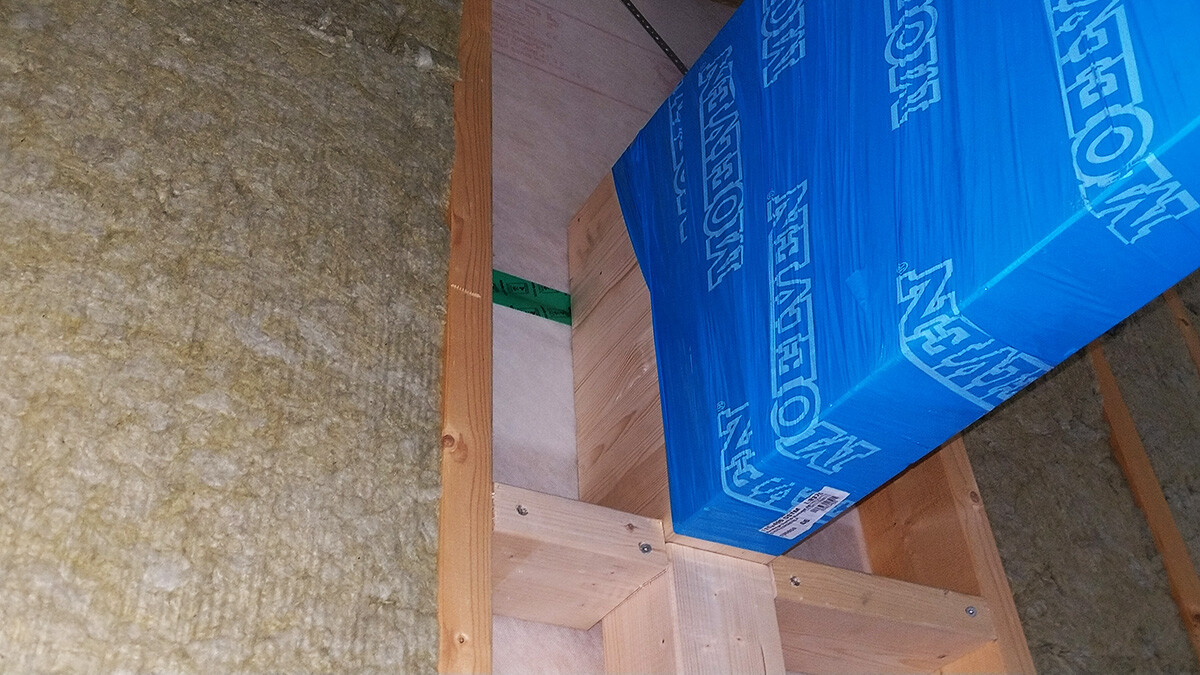

Nu är båda balkarna uppe. Den lilla ska jackas in i stående reglar ca 30mm, och sen stora ska stadgas upp lite tillfälligt tills bjälklagret ska upp.
Tycker jag måttade balkarna ganska bra
