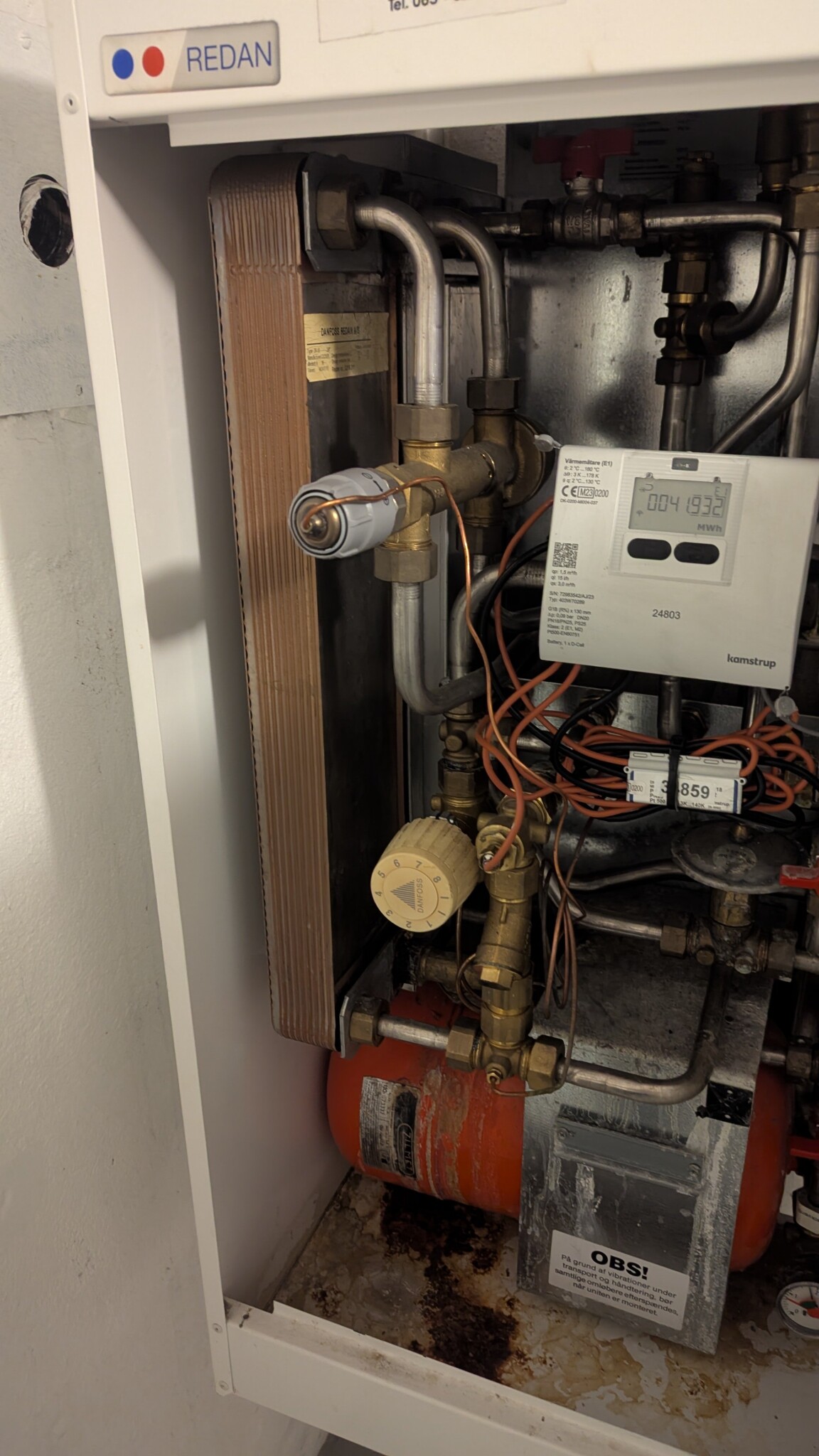

Något knas har hänt med våran anläggning. Det har tidigare varit varmt vatten men inte i denna nivå. Fyllde en kastrull och mätte upp till 95 grader.
Det är en villa med fjärrvärme och varmvattenberedare enligt bild nedan.
Är det någon som har någon aning om vad som kan ha gått snett?

Har varit med om något liknande för många år sedan. Då var beredaren så full av kalk att det bara var plats till en liten mängd vatten. Det gjorde att det lilla vattnet där var blev skållhett. Beredare plockades loss och rensades från flera spannar kalk.
VV-regulatorn har antingen i öppet läga eller har det sagt upp sig. Det en den med grå plast på, uppe till vänster. Den grå plasten går att vrida på, står minus och plustecken på den. Prova med att vrida den mot minus. Metallröret går ner till VV-röret och känner tempen med bulb och den delen kan kan vara felaktig nu. När bulben blir varm så blir det ett tryck i ventilen som stänger den lite, till rätt inställd temperatur. Hjälper inte det så måste regleringen bytas.
Har du serviceavtal med energiverket, dom vet vad det är för delar som ska bytas. Ring dom och tala om ditt problem.

Skulle kunna vara det här med då jag bor i Östersund och det är ju kalkrikt här.

Perfekt. Ska testa det och se om det ger någon skillnad..annars får vi ta och ringa Jämtkraft i mitt fall.

Svarar mig själv.
Har testat. Tyvärr ingen effekt och har haft Jämtkraft här idag så som fick helt enkelt byta ut den då den var kaputt. Och tydligen en mindre väl fungerande lösning som man körde med ett tag. Så aja fattigare men inte risk att skålla sig längre.
Tack för alla förslag.
