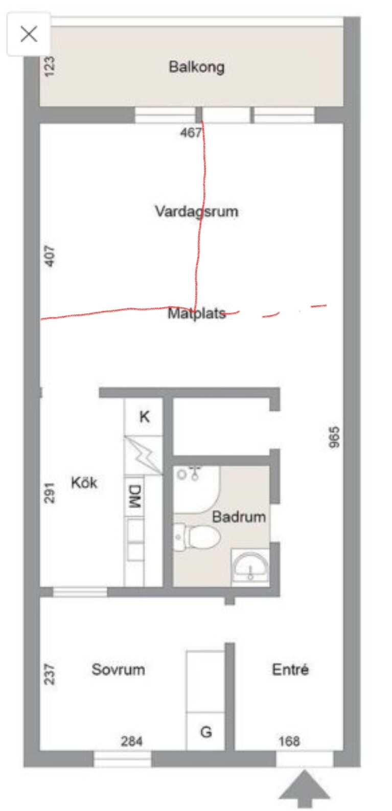

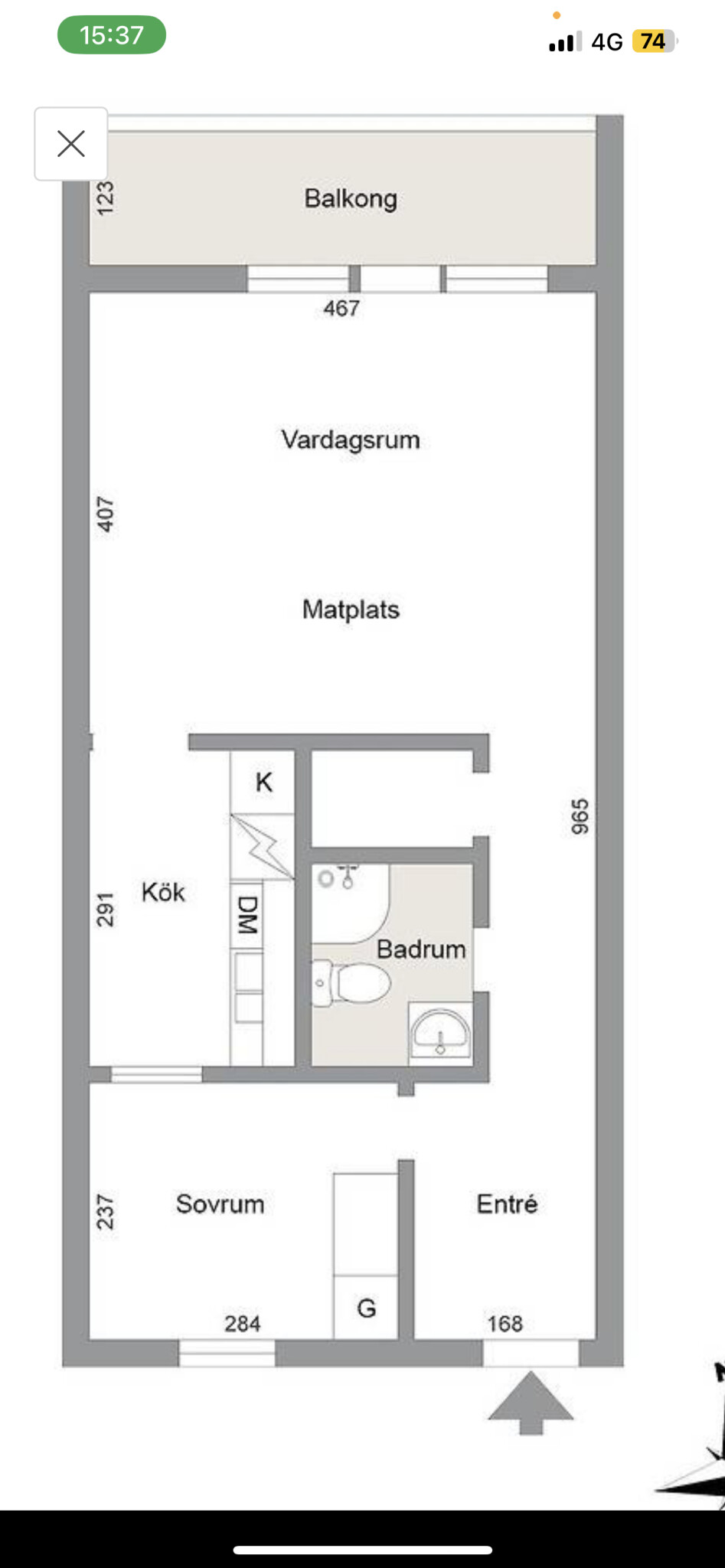

jag skall göra om min andra bostadsrätt med samma planlösning som de andra men skall göra om denna tvåa till iaf en trea 4a, ja det låter sinnessjukt men vill ge det ett försök. (är till ett tv program)
Här har ni planlösning. Har ni några tips?
Ska ej flytta köket, Helst behålla garderoben men ge mig tips

Om du ska ha ett fönster i varje rum så får du bara in ett rum till utan att ha en glasvägg någonstans. Jag skulle iaf inte vilja ha rum utan fönster som används till annat än typ förråd eller verkstad.

För att räknas som rum behöver det väl vara 7 kvm och ha fönster? Så det är inte ens en 2:a du har utan en 1½:a (fast väldigt nära att sovrummet skulle räknas; kanske bara är fel siffror).
Vardagsrummet borde väl gå att dela på.

Fönster har ju det nuvarande "sovrummet",

Men det är inte 7 kvm

men skit i m2 hur kan jag göra detta till 3 eller fyra "rum" var frågan

Offrar du vardagsrummet så får du ju in två rum där samt en korridor till köket.

Sen kan du ju alltid sätta dit en smal bänk eller grund soffa mot väggen till kök/badrum och hänga en TV på den väggen till de två nya rummen så har du iaf lite nytta av korridoren. Gäller att du har tillräckligt bred korridor och dörrarna till de nya rummen på rätt ställe. Men detta äter ju såklart lite på de nya rummen, om man vill ha en bredare korridor.
Ett annat alternativ är att du monterar en liten hylla i förrådet bredvid badrummet och ställer in en kontorsstol, sen delar du på vardagsrummet i två, så har du ditt kontor utan fönster i förrådet och två rum till med fönster, köket blir då lite mörkare såklart.

Ska definitivt se över detta, blir spännande iom att det kommer bli produktion av det hela

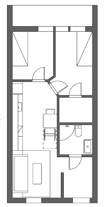

Vore det inte för att du ska behålla köket är det är så hade det gått att få till en rätt vettig planlösning med 2 sovrum utan att den blivit våldsamt trång faktiskt.
hade du velat utveckla:)
Absolut :)
