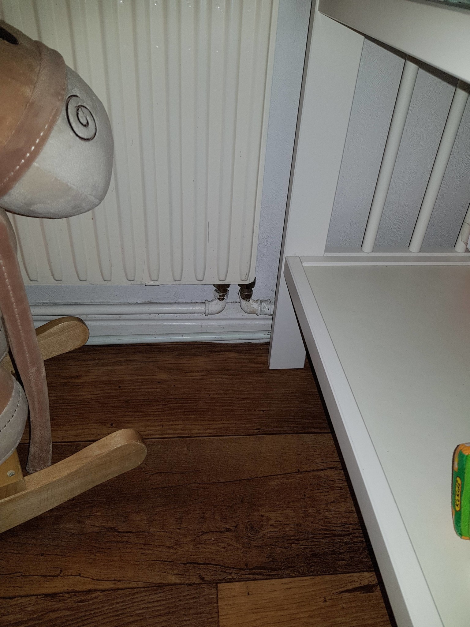

Är så att vi nu renoverar vårat kök, och i samband med det så tar vi bort ett element.
Då jag inte ligger inne på så mycket kunskap om radiatorer så blir jag osäker på vilket system vi har...
När jag tittar på rören så får jag det till att det är ett enrörsystem, men jag kan ha fel?
Nån som kan svara på detta?

  • Radiator med synliga rör för potentiellt enrörsystem, nära golv och möbler under renovering.
Krilleman

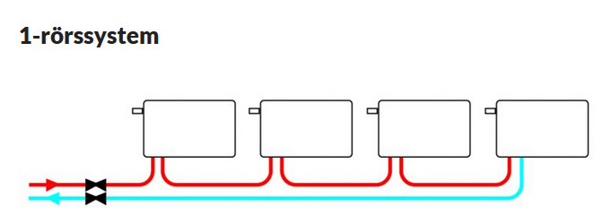

Det ser ut som ett enrörssystem, seriekopplat.
Således måste du skarva ihop rören med varandra om du ska ta bort radiatorn permanent.
Schematisk illustration av ett enrörssystem för uppvärmning med seriekopplade radiatorer.

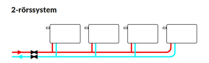

Tvårörssystem är paralellkopplade.
Schematisk illustration av ett tvårörssystem för värme, med radiatorer parallellkopplade.

Ja men då var de som jag trodde!
Då får röris komma på besök ändå ;)
