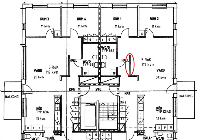

Jeg planlegger å bygge inn garderober i en vegg i vår nye leilighet. Fikk tegninger av kommunen, men de sier at en konstruktør må avgjøre om veggen er bærende eller ikke. Jeg synes imidlertid det er ganske tydelig at den ikke er bærende, men tenkte å be om deres innspill.
Jeg vil ta bort den inringede veggen:

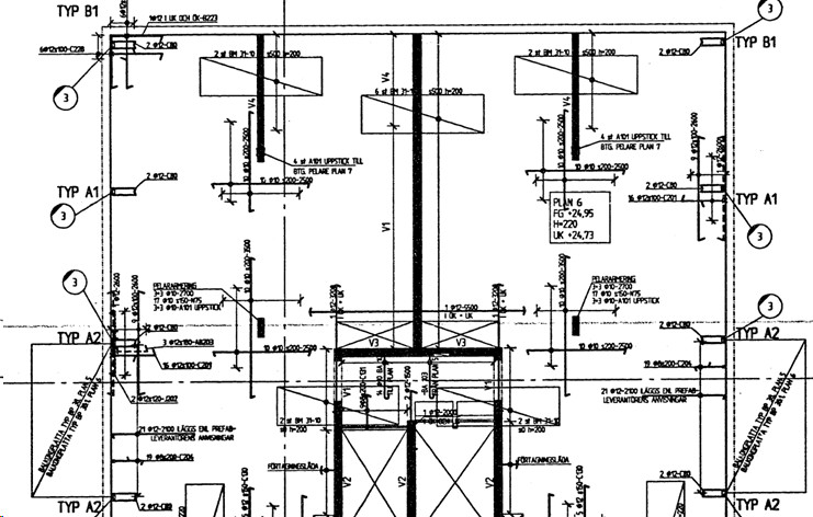

På denne tegningen tolker jeg at de "svarte" veggene er bærende - stemmer det? Den aktuelle veggen er ikke markert.

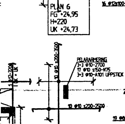

Innszooming på det aktuelle området:

Den er ikke bærende, du har jo en søyle rett ved siden av.
Du har helt rett i at de "svarte" veggene og søylene er bærende, de er plassbygde.

Takk for raskt svar, da gjenstår det bare å se om foreningens styre krever at jeg likevel tar inn en konstruktør (om jeg i det hele tatt skal kontakte styret).

Det er opp til deg, men med såpass nye og tydelige K-tegninger så ser jeg ikke poenget.
