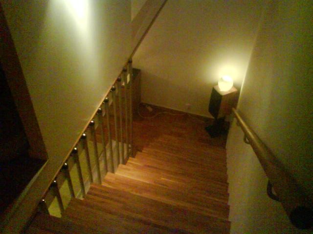

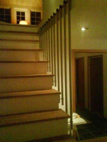

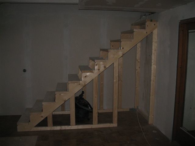

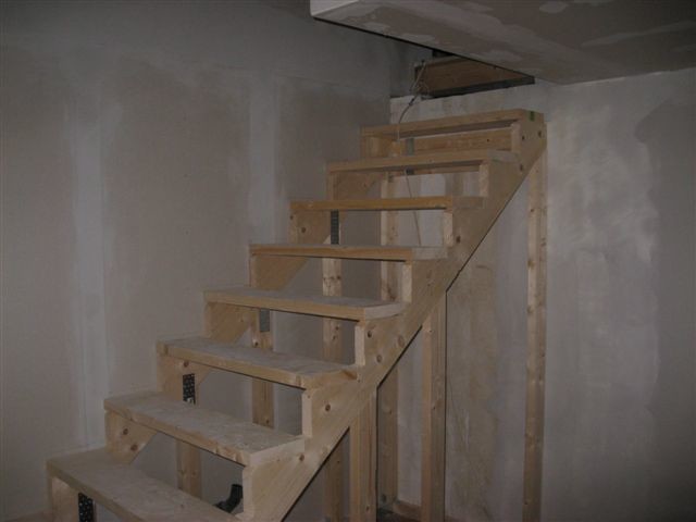

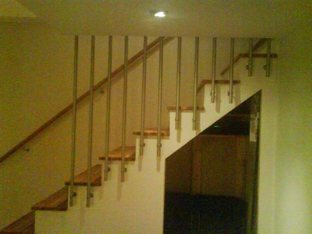

Jeg bygde Vår trapp selv.
Er kjempefornøyd med både resultat og pris!
Enkel regelstamme, kledd med gips og tilskåret benkeplate.
Dør er nå montert i hullet og vips så hadde vi også et oppbevaringsrom.
Egen designet rørspalje som ikke helt følger reglene da den ikke går helt ned, men litt får man ofre for følelsen.
Trappen er helt stum og knirkefri.
Kostnaden landet på 7500:- inkl. spalje og dør.

Flott gjort!
Tenkte eventuelt å få en innredningssnekker til å bygge vår. Tanken er at man skal oppleve den som massiv i eik eller valnøtt. Den skal være dekket og med repos. Spørsmålet er om det er verdt å bestille den helt massiv eller om man først skal bygge en stamme i konstruksjonsvirke og deretter kle den med plater i edeltre. Blir vel et spørsmål om pris, men kanskje også et estetisk spørsmål da jeg antar at man har vanskeligere for å skjule festene hvis den er massiv.
Viktig er at den blir knirkefri. Din er jo helt ny, spørsmålet er om den kommer til å knirke senere. Hvordan tenkte du for å minimere risikoen? Skruet du f.eks.?

Ny å ny, trappen har nå blitt brukt i 1,5 år.
Mine trinn (eik trinnene) er bare kledning og er skrudd nedenfra. De skruene måtte jeg etterstramme i vinter, så jeg har nå besluttet meg for å lime dem i stedet.
Regel konstruksjonen er skrudd og har ennå ikke vist tendens til å knirke.
Unngå å lime trinnene, skruer er tingen.

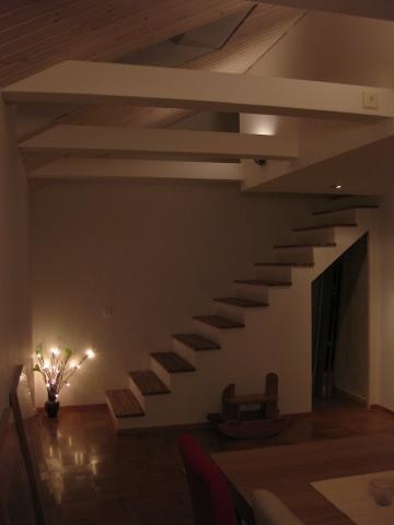

Hei
Så supersnygg trapp. Du kan gjerne legge ut tydeligere tegninger på trappen din. Størrelse på planker osv.
Bygde trapp selv med pappa for rundt 4-5', ble skikkelig bra. Forsøkte å tegne det i cad men det ble ikke så bra så vi tegnet det opp på en stor plate og kopierte derfra så.
Limte med PL400 og hittil ingen knirking.
