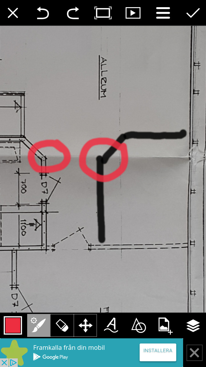

Ska bygga en ny vägg enligt bild. Raka väggar är inga problem men hur placerar jag reglarna som möts vid vinkeln på bästa sätt? Har mina funderingar men vill säkerställa så jag gör rätt.
Om någon kan rita upp en snabb skiss på hur dom ska vara vore det snällt, 45×70 reglar tänkte jag bygga med.
Arkitekttegning med vinklet vegg, markert med røde sirkler ved skøyter. Svart linje viser veggplassering, området kalt "Allrum".

Det er vel bare å skjære en av lektene på skrå?
Kallebo skrev:
Det er vel bare å skråskjære en av stenderne?
Det trengs knapt heller synes jeg.
Veggoverflatene burde holde selv om det ikke er stender de ytterste centimeterne.
Men det avhenger selvsagt av veggmaterialet.
22,5 grader på gjærsagen.
Skal det skråskjæres er det jo på lengden, men det er bare å slå sammen i bakkant og ha åpning foran. Kjører du ikke med OSB+ gips, men bare gips kan en metallvinkel være bra i forkant.

Okey, bra tips der. Skal kjøre med osb+gips tenkte jeg. Med ditt tips så trenger jeg ikke skråskjære stavene om jeg har forstått det hele riktig?
