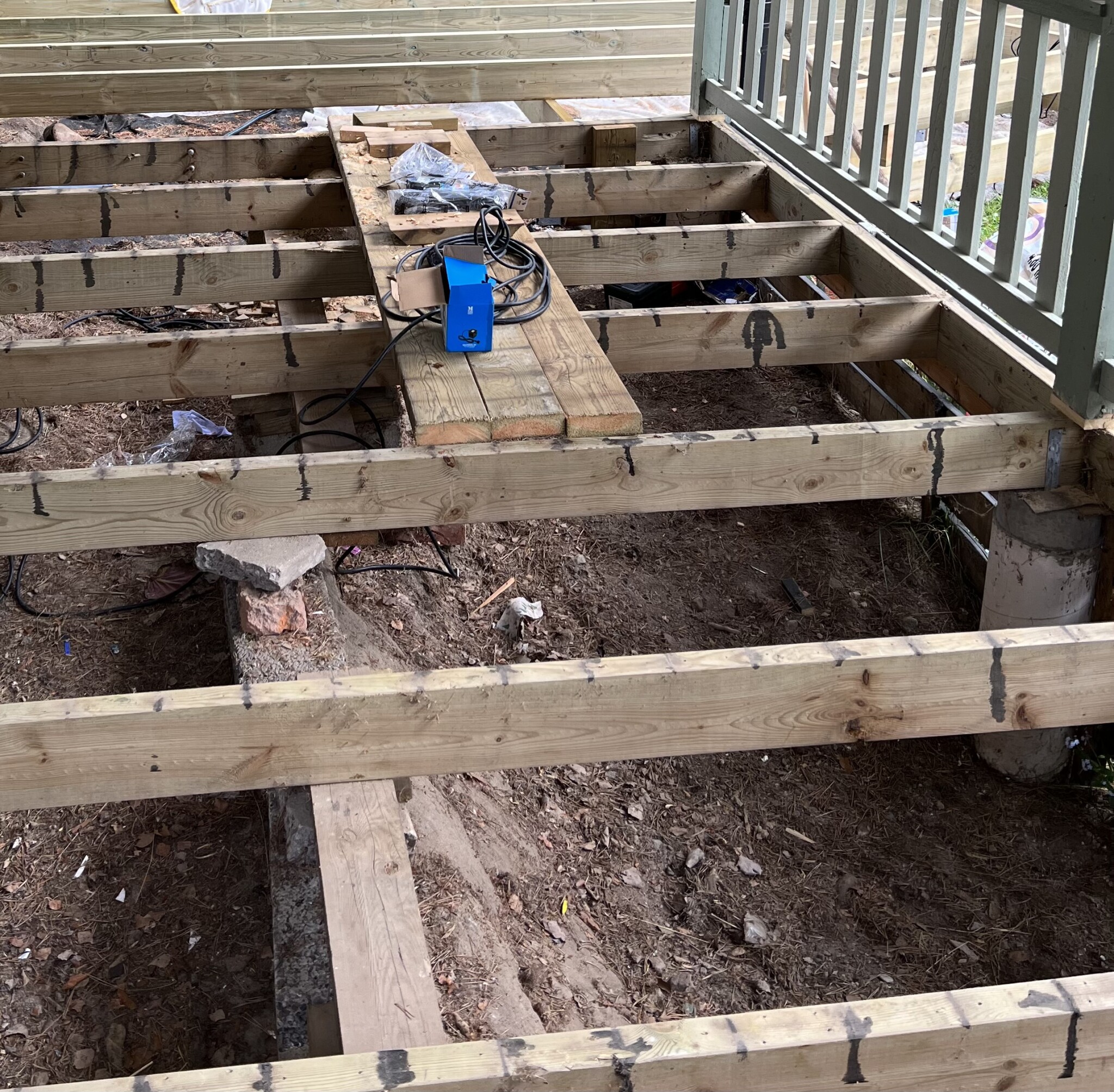

Jeg har lyst til å skaffe en pizzaovn som veier enten rundt 600 kg eller 900 kg, og jeg lurer på hvordan jeg skal avgjøre hva min ganske nylig lagde terrasse kan tåle.

Jeg tror du trenger å vise mer om hvordan terrassen er bygd og forankret.
Bygget av en treplatting med synlige bjelker og en blå enhet oppå, mulig for forsterkning med en plint eller terrassfot under ovnens planlagte plass.
Sånn ser det ut. Jeg tenker man kanskje kan sette en grunnmur eller terrassefot der ovnen skal stå, men lasten må kanskje fordeles over flere bjelker?

Lasten er nok ikke noe større problem, men du vil ha en grunn som ikke beveger seg så ovnen sprekker. Jeg hadde nok gravd ut og laget en "minigrunn" etter kunstens regler. Bare for sikkerhets skyld.

Vekten er nok ikke noe større problem, men du vil ha et fundament som ikke beveger seg så ovnen sprekker. Jeg ville nok ha gravd ut og laget en "minigrunn" etter kunstens regler. Bare for sikkerhets skyld.
Ovnen står på en betongplate som er stabil, den har løfteører i hvert hjørne så stabiliteten i fundamentet er nok ikke noe problem.
For å sikre at det ikke synker eller sprekker så ville jeg i det minste satt kortbjelker mellom bjelkene og nye pæler under bjelkene der ovnen skal stå og sørge for at den står på to bjelker.
