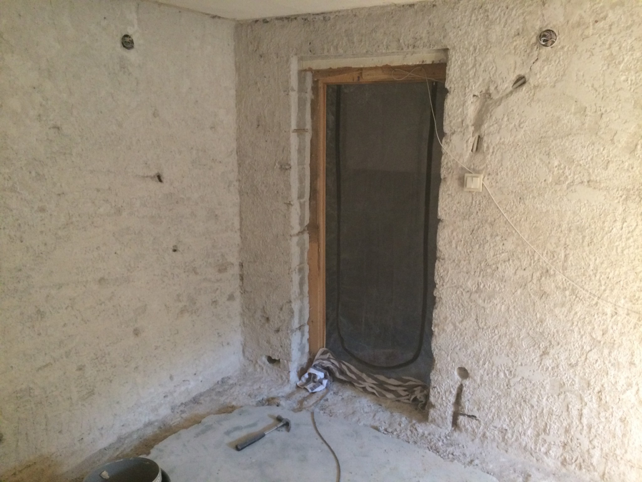

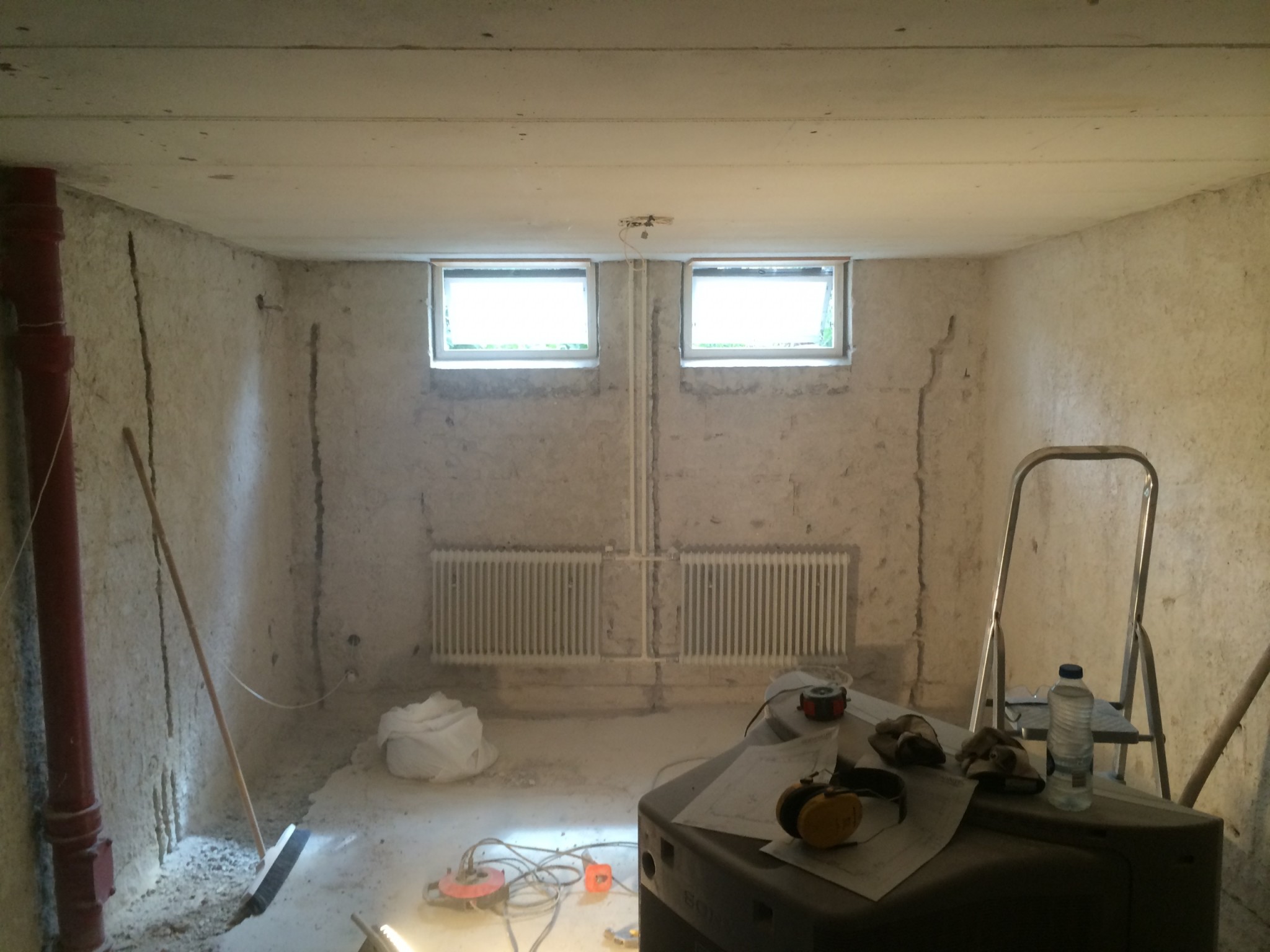

Jeg skal pusse veggene i kjelleren og har nå banket ned all gammel kalkmørtel. Når støvet har lagt seg, har jeg begynt å spore kanaler for ny strøm, data, antenne og kabler for hjemmekino mm. Når all sporing er ferdig, skal jeg vaske veggene og fjerne alt støv. Veggene er i betonghullstein og er ikke helt rette.
Jeg er redd for sprekker i pussen etter at jeg har sporet i veggene. Jeg tenkte å reparere igjen sporene med betong og tette alle store hull. Men hva er neste steg. Skal jeg legge nett og deretter pusse eller trenger man å prime. Noen kalkmørtel virker passende siden det har sittet der før. Men er det noe jeg skal tenke på?
Betongvegger i kjeller med spor for elektrisk kabling og løs kalkpuss, omgivelsene er forberedt for videre renovering og pussing. Kjellerrom med ujevne betongvegger og utstyr for oppussing. Arbeid som kabelsporing og fjerning av gammelt kalkbruk er påbegynt. to små vinduer gir lys.
Om det er betonghullstein så ville jeg pusse direkte med vanlig c-bruk.

Har bestemt meg for å ikke gjøre dette selv. Hadde en fyr hjemme som sa det samme. Første laget legger han puss med sement, så andre og tredje blir finere for glatt overflate. Han sa at man ikke trenger nett.
