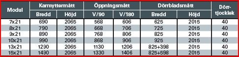

Skal montere ny innerdør i en døråpning som er 78 cm bred og 205 cm høy og er litt usikker på disse målene og hva som gjelder.
Er det en 7x20 eller 8x20 karmer jeg skal bruke?
Svarer litt på mitt eget spørsmål...
Har dog ikke montert av den gamle karmen som sitter der nå, men får vel håpe at det finnes plass til å få inn en 8x21 alt. 8x20 ifølge Swedoors liste...
  • Tabell med karmyttermått, åpningsmått, dørblads- og dørtykkelsesmål for moduler fra 7x21 til 15x21.
Du trenger en dør som maks er 77cm i karmyttermål. Ifølge listen er en 8x21 dør 79cm så det går ikke.
Få håpe at de var gavmilde i bredden når de satte opp reglene... Ellers må man surt velge en 7x21 (el.20)...

Men om du har tatt bort karmen er det vel bare at du måler mellom stenderne nøyaktig hva det er så vet du om det går eller ikke?

Så, nå er den gamle karmen borte og mellom stendene er det 805mm. Litt trangt, men bør vel gå bra med 8?
Flytter ugjerne på stenderne da det er en bærende vegg.
C
Det bør gå med 8 fordi 8 er til for å passe i et hull som er 800. :)
Akkurat, det bør gå... :D
Dog ikke mye til justering...
En dørkarm som er 8*21
Pleier å være 79*209cm for at det skal gå an å justere. Din bredde er større...
Derimot er høyden litt mer komplisert.
Saga fungerer der også.
