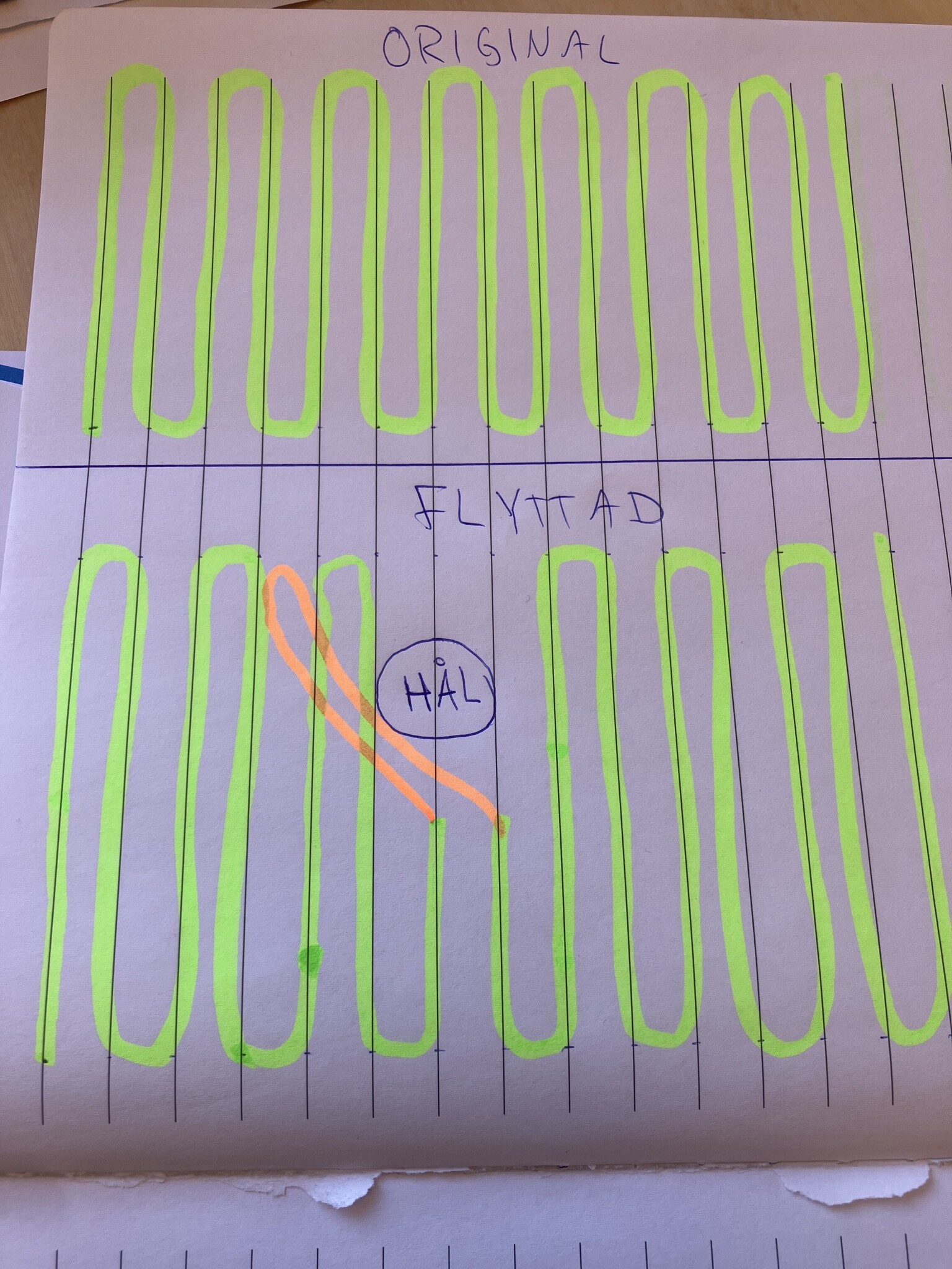

Har en toetasjes villa fra 1994. Jeg vurderer å installere en vedfyrt peis på første etasje.
Huset mangler i dag skorstein. Vet at det finnes skorsteiner man monterer utenpå husfasaden, men vil helst dra den innendørs.
For å lykkes med dette trenger jeg å lage et ca. 40 cm i diameter hull i etasjeskilleren (tre). Der ligger gulvvarmeslangene i dag med cc 200.
Gulvvarmeslangene ligger i sporadert celleplast, oppå ligger gulvsponplater og deretter klikkgulv.
Lurer på hvor vanskelig det vil bli å flytte slangene for å gjøre plass til hullet? Noen som har prøvd?
Tenker at de med alderen kanskje blir harde og sprø så man kanskje ikke kan behandle dem hvordan som helst?
Et annet alternativ er vel å klippe av og skjøte slangen eller bryte opp gulvet i hele overetasjen og legge om slangen. Men det føles ikke direkte fristende...

Hålet jag ska göra i golvet är nära ytterväggen, där slingorna vänder, vilket då borde vara en fördel (?)
Jag vill helst undvika att skarva slangen och ser två alternativ:
- Bryta upp golvet i hela rummet, göra nya spår i frigoliten och sidoförflytta varje slinga några centimeter, så att jag till slut får ett fritt utrymme på 40 cm där hålet ska vara.
- Spåra nya, sneda spår just där hålet ska vara och leda om slingorna lokalt för att skapa ett fritt utrymme på 40 cm. Jag antar att jag då behöver låta slingorna delvis korsa varandra, så att de bitvis ligger ovanpå varandra. Jag bifogar en skiss som visar hur jag tänker.

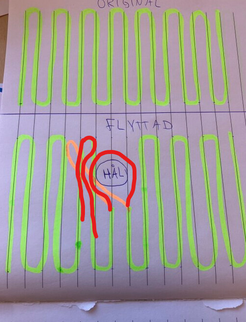

Jag skulle inte korsas slingorna, lägg slingorna tätare istället.E Et1975 skrev:Hålet jag ska göra i golvet är nära ytterväggen, där slingorna vänder, vilket då borde vara en fördel (?)
Spontant känns alternativ 2 enklast. Tror ni att det fungerar i praktiken? Nått att tänka på?
Förstår att det blir mera ”rätt” att göra så.J jhall skrev:
Å andra sidan tänker jag att det blir betydligt mycket mera arbete också, mera golvspånskiva jag måste riva upp och frigolit jag måste spåra. Tänker att jag behöver sidoförflytta rätt många slingor om jag ska få ihop till ett 400mm hål. Slingorna ligger nog cc 200mm idag.
Därför tänker jag att de är mindre jobb med att korsa.
