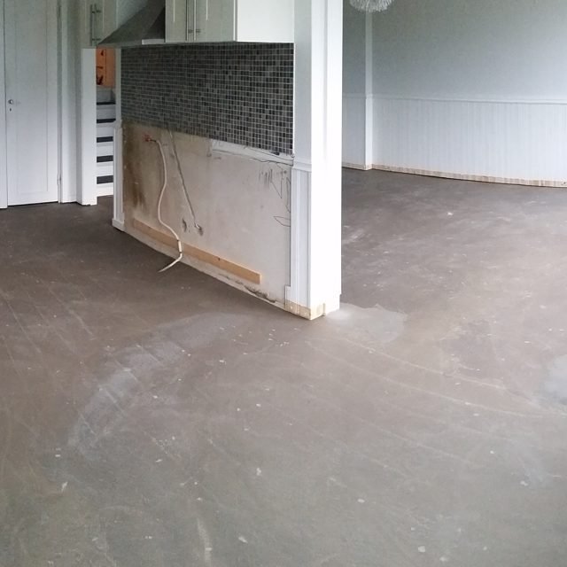

I går, mandag morgen, så flytsparklet firmaet min stue og kjøkken. Entreprenøren som utfører hele jobben, vannbåren gulvvarme m.m., meddelte meg at det er fritt fram å begynne å legge gulv allerede på onsdag. Jeg kunne t.o.m. begynne allerede dagen etter hvis jeg ville.
Var inne i huset i dag og det er helt klart fuktig i hele rommet, les fukt på vinduer m.m.
Jeg kommer til å legge Tuplex foam med innebygd fuktsperre og deretter laminatgulv oppå dette.
Jeg vet ikke hvilken type av flytsparkel som har blitt brukt.
Men hva sier panelet? Kan jeg begynne å legge gulvet allerede i morgen eller skal jeg vente til helgen?
Mitt avrettingsmasse i kjelleren (bostik grov) tok flere uker å tørke helt ut, men da var det også rundt 5 cm noen steder. Man så tydelig når det tørket og endret farge.
