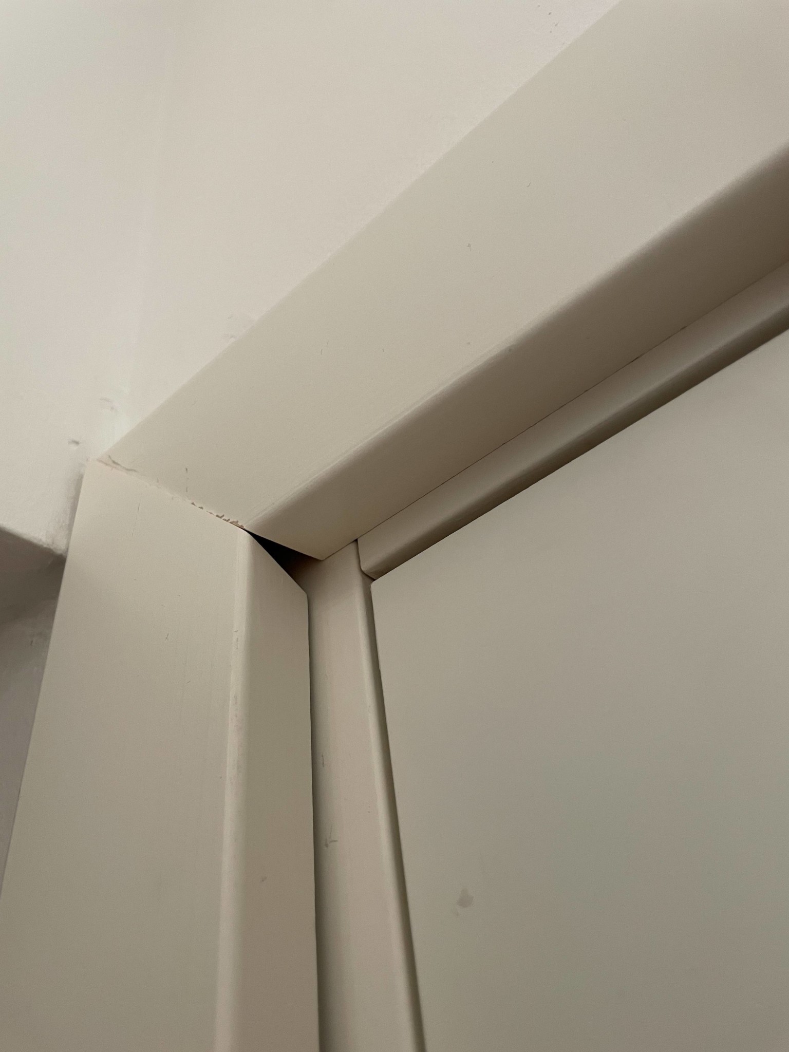

Hei!
første gang jeg gerar fôr. Når man blir stående med en slik glipe. Hva gjør man da?
Har dere noen tips & triks? Vil helst ikke fuge.
Takk!
  • Gap mellom karm og list i et hjørne av en døråpning, viser dårlig passform etter geringsarbeid.
Ser ut som klackfoder, dvs L-format.
Legg med den malte siden ned eller støtt opp så fôret er plant, så slipper du den dobbeltvinker som blir når fôret luter i sagen..
Ellers har du kommet til å lute også bladet når du gjær.
Dvs penest å gjøre om..

Ser ut som fôret ikke er plant mot veggen? Fuge is the shit:D
Takk!

Takk så mye for dette, mistenkte at det var feil i håndtering ved kapping. Fôret sitter ikke på plass dermed ser det veldig skjevt ut!

Du kan ha et trinn mellom karm og vegg som foringen må utjevne. Ta en kort bit av foringen og sjekk om den gjør det både på oversiden og på sidedelen. Hvis ikke er du ganske røkt.
Sørg for at alle vinkler på gjærsagen er riktige.
Mange prøver først med korte biter (f.eks. 10 cm) for å se om hjørnet blir som ønsket. Det kan spare noen meter. Når man så får vite hvordan det virkelig skal se ut, kan man kappe/gjære på ordentlig.

Døren er ikke helt rett, ei heller veggen. Ikke de beste forutsetningene for å gjøre en god jobb. Har en idé om å sette en liten smyg, høvle ut den for å håndtere høydeforskjellene mellom karm og vegg?

Har du en nivåforskjell der karmen sitter dypere i veggen kan du bruke såkalte klakkarm (som jeg trodde det var på bildene) og høvle "klakken" så den sitter tett mot karmen.
[lenke]
Alternativt er det som du skriver å sage til en rimpe av f.eks. plyfa og skjære ut til veggnivå.
ja! Er klakkarm for øyeblikket, tenkte man bygger en smyg for å få en tettere ger 🙂
