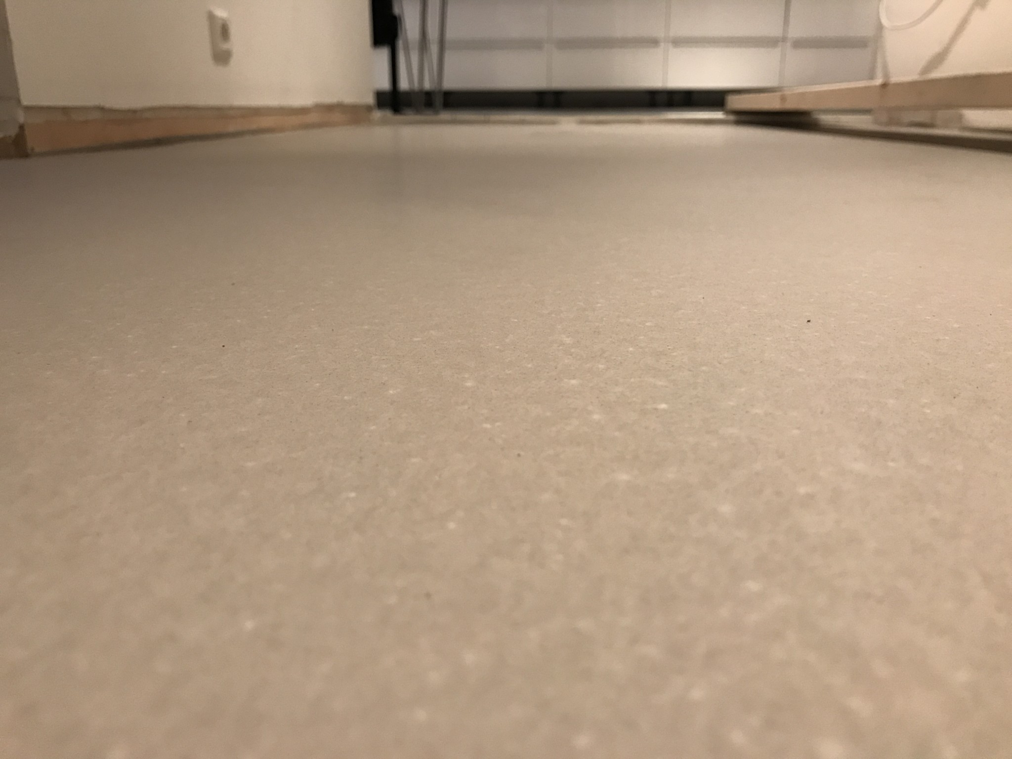

Jeg hadde ikke vært redd for å flytsparkle på 10mm fiberarmert sparkel på ditt gulv.C cwallentin skrev:Steinene er løse i den forstand at de ikke er "limt" i noe under dem. De ligger på gammel sjøbunnsand der de vel har ligget i ca. 100 år. Alle steiner foruten et par stykker ligger jo stødig på sanden.
Et av de allerede lagde gulvene har en mye glattere og "tettere" overflate enn de andre to. Jeg mistenker at man der har brukt noe flytegolv materiale.
Hadde gjerne lagt på litt av det også på de andre sementgulvene for å få samme fine overflate på dem hvis budsjettet tillater det, men teglgulvene har høyere prioritet.
Og om nå 10mm på "løst" tegl er for tynn plate, hvor tykk trenger den i så fall være?
Det som kan skje hvis det ikke er helt stumt er at du kan få tynne sprekker, men det hadde ikke gjort meg noe.
Jeg liker megaplan, https://www.hornbach.se/shop/MEGA-LINE-Megaplan-golvspackel-20-kg/7766239/artikel-detaljer.html
Slik ser tørket overflate ut, vi hadde det så i noen uker uten problemer før vi la på vårt gulv.
