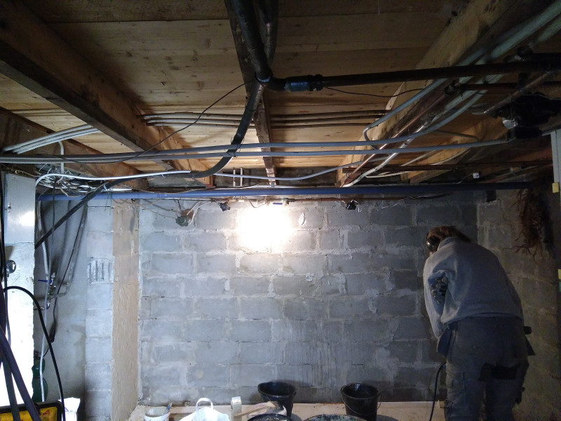

Pusset med kalkpuss i kjelleren, på gamle betongsteiner fra 60-tallet.
Ingen primer eller nett, det sitter som bare det.

Som regel er kalkpuss så pass mykt at det sjelden sprekker, men å bruke nett er absolutt ikke dumt. Dels blir det sterkere, dels holder det pussen på plass, spesielt når man legger litt tykkere lag.

Det finnes ribb.

Som ribber kan du bruke rør, lette å rengjøre etter bruk.

Rundstav fungerer veldig bra som ribber å dra av mot. Finnes i varierende diameter slik at man kan tilpasse etter ønsket tykkelse. Dessuten lette å feste og å pille bort etterpå.

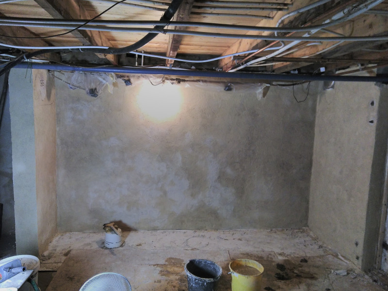

Nå har jeg satt opp 13 mm tykke “pinner”. Jeg kunne ikke slå inn pusskroker i betongen, så de sitter med plugger og skruer og justert med vater.
Var og kjøpte hydraulisk kalkmørtel 0-2 mm og har pussa et innerhjørne i kveld. Det vinner dessverre ingen skjønnhetspris. De rette strekningene blir mye enklere.
Et spørsmål: Det står at man skal komprimere med langskål, men den jeg kjøpte ser ut til å bare rive opp pussen? Den er av plast og har en struktur på undersiden. Finnes det forskjellige langskåler?
Den river opp ja. Den er viktig at du har mer puss enn det som skal pusses opp. Så drar du av overflødig med en rettholt. Vil du ha glatt struktur så skurer du overflaten sånn. Vil du ha mer over i andre retningen er det rivebrett som gjelder.

I dag har jeg begynt selve pussingen, men innså raskt at jeg ikke kan pusse hele dybden på en gang. Veggen er så ujevn at 13 mm heller er 40 mm på enkelte steder. Og da raste all puss ned når jeg dro med retskinnen. Så nå har jeg pusset frem til nettet og litt forbi på en hel vegg, så får jeg pusse den siste centimeteren senere!

Jeg brukte en stålskånsk når jeg pusset, fikk ikke til den rette snerten når jeg kastet så jeg "strøk" på all puss i stedet, det gikk kanon. Jeg synes at det verktøyet du kaller langskånsk høres mer ut som et rivebrett som man skal bruke etterpå for å få en bra overflate.
Jeg malte med kalkmaling i kjelleren min. Hadde KC-mørtel. Det ble kanonbra!. Hvis du pusser med kalkmørtel synes jeg absolutt du skal ha kalkmaling med. Billig, hvit og veldig bra på å ta opp og avgi fukt. Glem ikke å fukte under herding!
