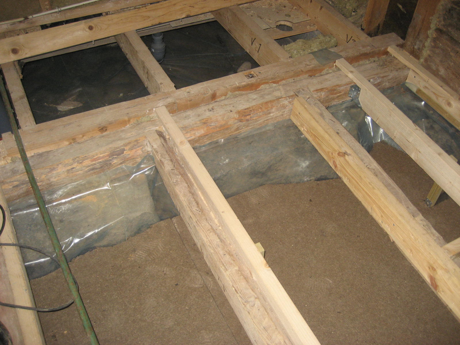

Jeg holder på å isolere for gulvvarme i vårt baderom.
Huset er gammelt og på to steder i baderommet finnes det steinfot, og der vil jeg legge isolasjonen tett inntil de gamle bjelkene/steinfoten.
Jeg har stiftet fast plast slik at isolasjonen ikke skal ligge mot steinen og trekke til seg eventuell fukt fra kondens. Plastikken slutter like under asfaltplatene. Tanken er å lage noen pusteåpninger i plasten slik at det ikke blir for tett opp mot lektene.
Har jeg tenkt noenlunde riktig?
Jeg tenkte å be om raske svar da jeg hadde tenkt å begynne å isolere i morgen.
Mvh Gordon
