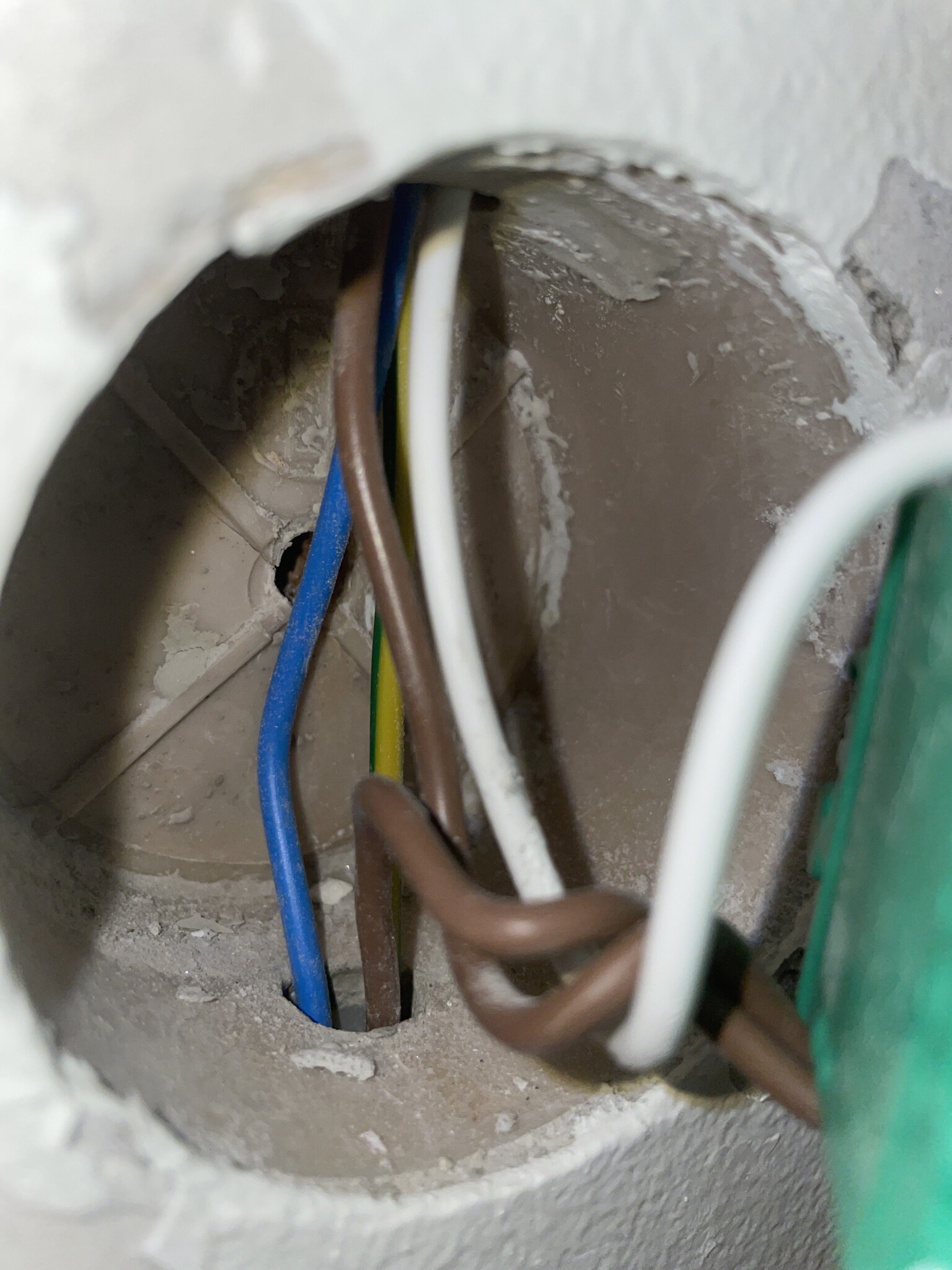

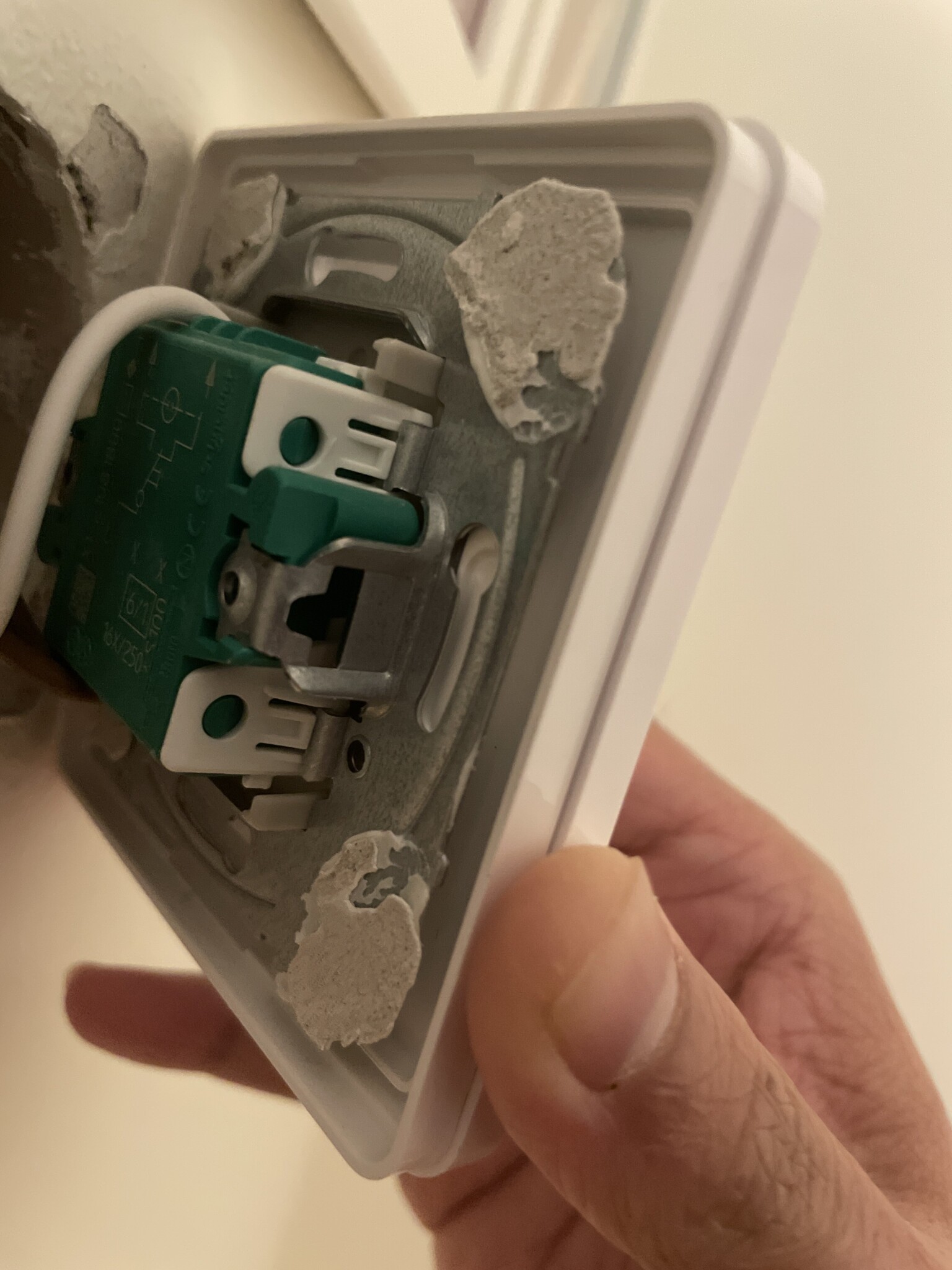

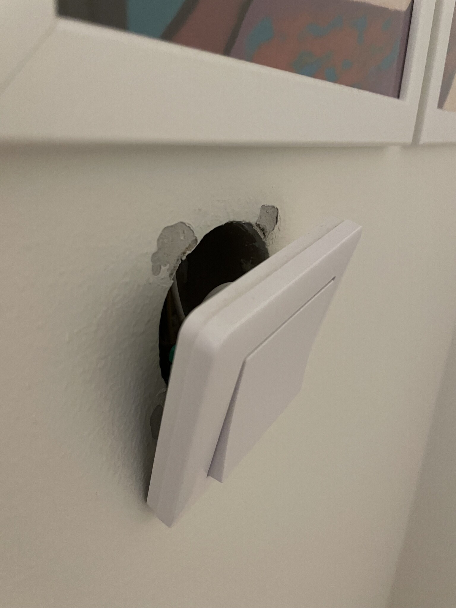

Den forrige eieren hadde brukt lim for å feste strømbrytere. Malingen har delamineret og bryteren sitter løs.
Vil skru den denne gangen men har ingen anelse om hvilken størrelse skrue jeg trenger. Diameter kan jeg estimere fra skruehullet men hva med lengden da. Jeg spør fordi veggen er lettbetong og har vanskelig for å finne små lettbetongskruer.
  • Løs strømbryter på vegg av lettbetong, med delaminert maling rundt. Bryteren har tidligere vært festet med lim.
  • Elektrisk koblingsboks med flere ledninger, inkludert blå, brun, hvit og en gul/grønn jordledning, i en betongvegg.
  • Løs strømbryter festet med lim på lettbetongvegg, maling delaminerer. Hånd holder bryteren som er lett avmontert fra veggen.

Det funker bra med treskrue i lettbetong. Ta en som passer skruehullet bare. Like eller lengre enn boksen er dyp vil jeg gjette er nødvendig. Rekker det ikke får man ta lengre skrue bare.

Takk! Skal kjøre med treskrue da
Eller et klo-kit så funker det også.

Klokit, dosklips eller plugg og skrue. Jeg ville ikke skrudd direkte i lettbetongen, det kommer også til å løsne. Kanskje ikke om et år, men om fem. Da har man ingenting igjen å skru i heller.
Et tips for nettopp lettbetong er å bruke en PH-skrutrekker med et skaft som tilsvarer diameteren på en rødplugg (5,5 mm). Slår man den inn i lettbetongen, blir den komprimert og pluggen fester veldig godt. Ellers er det vanskelig å få vanlige plugger til å sitte bra i lettbetong, hvis man skrur bare litt for hardt, så roterer de rundt.
Edit: Som svar på spørsmålet anbefaler jeg 4x40 mm skruer (ikke forsenket). Tidligere hadde Essve noe de kalte for elektrikervisut, den var 4,2 mm i diameter. Ikke sikker på om den fortsatt finnes, men den var bra.

Takk! Jeg kjøpte et par klo-kit men kunne ikke forstå hvordan man skal bruke den. Den eksisterende boksen har en glatt overflate og klørne fester ikke.

Takk for svaret! Men det var faktisk betong og ikke lettbetong. Forsøkt å bore et hull, men det gikk ikke så bra siden det var så nærme boksen!

Du monterer klørne på strømbryteren i tiltenkte hull. Deretter stopper du inn strømbryteren i boksen og skrur ut klørne så de spenner mot boksen vegg. Sørg for at ingen ledning ligger mellom.
