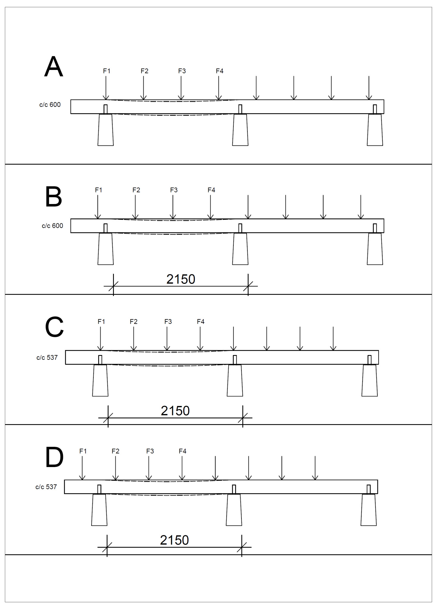

Jeg holder på å regne på en ny terrasse og bruker denne
https://www.svenskttra.se/siteassets/6-om-oss/publikationer/pdfer/lathund.pdf
På side 19 står det at senteravstanden for gulvbjelkene skal være høyest pilaravstand/4. Det betyr altså at om jeg setter flere pilarer (reduserer pilaravstanden) så skal jeg også legge gulvbjelkene tettere. Hvorfor det? Det føles ulogisk synes jeg!
I mitt tilfelle har jeg tenkt å ha 2,15 mellom pilarer på fri lengde 3,1 m og 45x220 bærebjelke. Ok ifølge side 19. Jeg er dog allerede låst til cc 60 på grunn av en tidligere konstruksjon, hvilket ifølge side 19 er for mye (bør være maks 2,15/4 = 53,75 cm). For å komme opp i cc 60 skal jeg altså ha 2,4 m mellom pilarene, hvilket krever 70x220 bjelker....
Men blar jeg litt ned til side 25; dimensjonering av gulvbjelker, så er min frie lengde altså 3,1 m hvilket for cc60 krever 45x120 C24. Ja, men da så, da er jeg trygg med mine cc60 tross alt? Eller?

Ok, så D/4 sikter til å sikre at lasten alltid fordeles på et visst antall (4) punkter over bjelken.
Hvis vi tar eksemplet d=2,4m og cc600, har vi fire bjelker som belaster en bjelke mellom to plinter. Hvis jeg reduserer d til f.eks. 2m betyr det at bare tre bjelker havner innenfor d og dermed færre punkter som en gitt last fordeles på. Forstår jeg det riktig da?
Ligningen må vel henge sammen med dimensjonen på bjelken? Fordi momentet reduseres parallelt med d så tåler jo en gitt bjelke mer last med redusert d.
Altså: Fordi jeg er låst til cc60 bør jeg dimensjonere bjelken ut fra antagelsen d=2,4. Gitt at jeg ikke går ned i dimensjon på bjelken kan jeg da uten risiko redusere d (jo mer desto mer stabil konstruksjon).
Tenker jeg riktig? Jeg har ikke tenkt å sette et flygel på, men jeg kan ikke garantere at det aldri kommer til å bli satt ut et basseng, så jeg vil ikke jukse med konstruksjonen.

Jeg funderte på dette et par runder til. Det går an å få 3 punkter om gulvlektene ligger akkurat på pilarne. Og siden den eneste grunnen jeg kan komme på til at cc mellom gulvlekter skal reduseres parallelt med avstanden mellom pilarne er for å unngå at lasten fordeles på for få punkter, burde likningen være i trinn/intervall snarere enn lineær.
Eksempel: d=2m -> cc 50 cm. Det verste for bjelken og en gitt last er da om gulvlektene ligger akkurat på pilaren, siden vi da bare har tre punkter som belaster bjelken. Hvis jeg nå reduserer d til 1,9....1,8....1,7...1,6... så endres ingenting bortsett fra at momentet mot pilarne reduseres (bjelkens bæreevne øker) siden det fortsatt ikke kan bli færre enn 3 gulvlekter mellom to pilarer. Ved d = 1,5 derimot oppstår situasjonen at det kan bli 2 punkter og den lokale kraften mot bjelken øker (gitt ugunstig plassering av last).
Altså burde retningslinjen være at cc skal være mellom d/4 og d/3, og mine cc 600 på d=2,15 er med andre ord helt i orden
Med forbehold om at jeg helt har misset poenget

Nei, ligger en last rett over søylen blir det ikke noe moment i bærelinjen for den i det hele tatt, dvs moment av 3 laster i stedet for 4 som du får ved innfestning når søylen er midt mellom 2 gulvbjelker.
Moment er en bevegelse og når du stopper bevegelsen får du en nedbøyning. Kraften fra gulvbjelkene skaper moment i bærelinjen. (se fig klarte ikke å la være å tegne)
Så de har D/4 for å være sikre at du skal klare deg.
Kommentar til figur,
I A og B har jeg c/c 600 som du vil ha, A er rett over søyle og B er verste tilfelle man kan få med last midt mellom søyler dvs lengste avstanden til innfestning (blir største momentet eksponentielt da man tar kraft ganger avstand)
I C og D er c/c redusert til D/4 537 mm, dette gir da en lavere last per F1 - F4 sammenlignet med A og B. da hver gulvbjelke skal i A og B ta opp 0,6x1,55x2kN og i C og D 0,537x1,55x2kN
A og B F1 - F4 = 1,86kN + ,5kN = 2,36 kN
C og D for F1 - F4 = 1,66 + ,5kN = 2,16 kN
Forskjell 2,36-2,16 = 0,2kN eller ca. 10% mer i A og B.
Når du får verste tilfelle på begge havner du midt mellom innfestningene dvs 2,15/2 = 1,075 m gange dette med tidligere resultat og du får 2,53kNm for A og B samt 2,32 kNm for C og D.
Dvs C og D vil ha mindre moment enn A og B.
