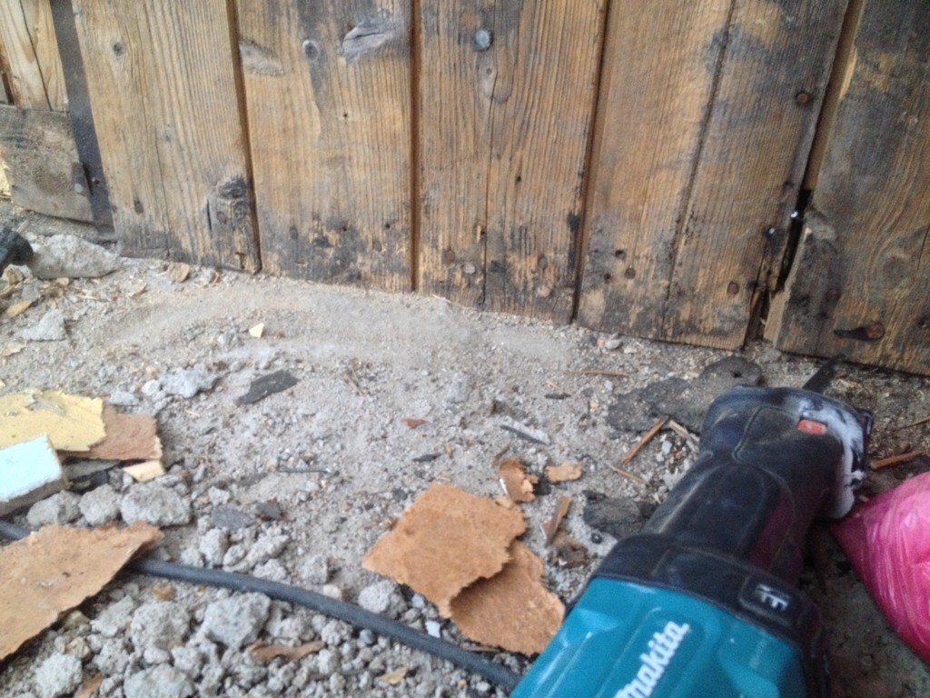

Hei! Holder på med litt "renovering" av vår entré bestående av en betongtrapp som er i ganske dårlig stand. Jeg har hakket bort et lag på ca 3 cm betong som satt helt løst. Nå skal trappen kles inn i tre, 45x45-regler med terrassebord på. Problemet jeg har støtt på er at inn mot husveggen som ytterst består av stående plank med tømmer innenfor var det asfaltpapp/tjærepapp opp en bit på veggen, og brettet noen centimeter ut under det øverste betonglaget (det jeg har hakket bort). Hvordan i all verden fuktsikrer jeg dette? Gulv sett ovenfra med treplanker mot en vegg, rester av asfaltspapp og en elektrisk sag på siden under renovering av betongtrapp.
Kapp bort treet noen cm så det ikke når betongen, sett en plate som går opp over treet.
