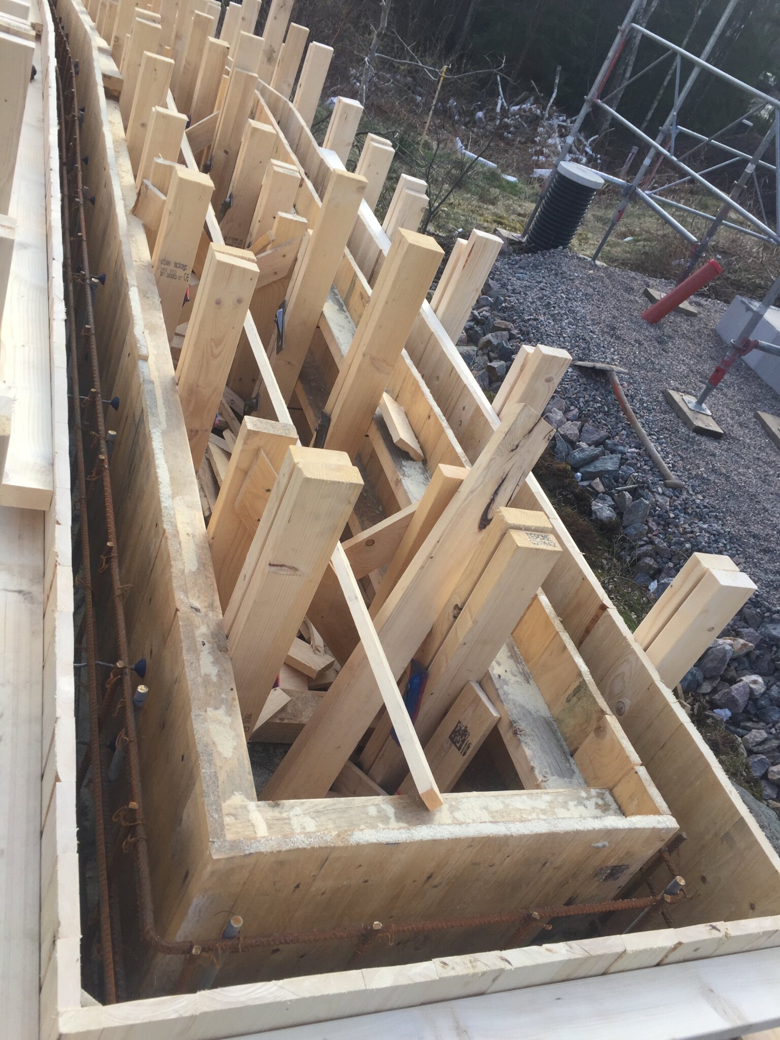

Hei,
En gammel, men for vårt prosjekt veldig relevant tråd.
Er det noen som kunne hjelpe til å forklare innlegg #12 (som jeg tror er det beste svaret på spørsmålet)?
Jeg forstår ikke helt hvordan formen holdes fast på utsiden.
Videre ser jeg heller ikke hvordan de liggende 2x4” er plassert (er begge plassert på 1/3 høyde).
Hvilken dimensjon skal det være på treverket i støpeformens sider (om det ikke er formplyfa)?
Kanskje noen har et bilde eller en skisse liggende?

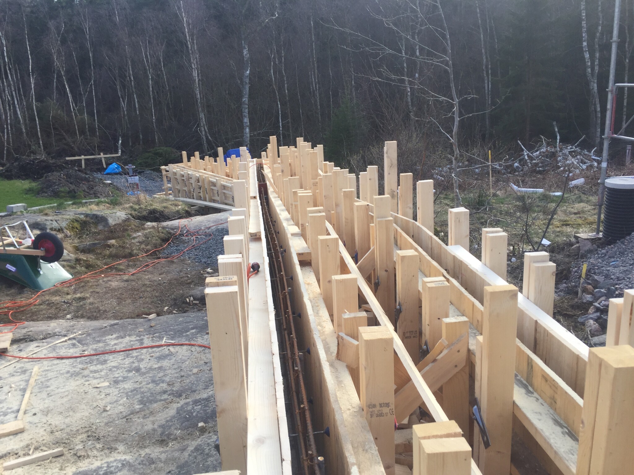

45x95 i to lag deretter bekledning 21x95 planke alternativt formplywood..
Deretter støtter man den ene siden og den andre siden holdes sammen med formstag..
Litt bilder av en form på Berg med 21x95 planker..
