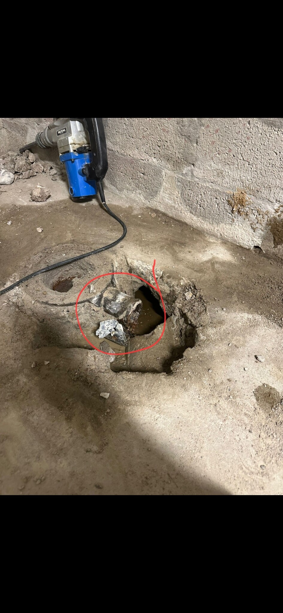

Har en gammel støpejernsbrønn som er "koblet" til et rør som ser ut til å gå under hele huset...mistenker at det er et gammelt dreneringsrør? Skal bytte ut gulvbrønnen men hvordan finner jeg enklest ut hvor røret begynner og slutter??
Har et annet avløpssystem med pumpe til de nyere gulvbrønner og spillvann og annen drenering i dag.
Gulvbrønn
Drenering
  • Et hull i betonggulvet med et synlig metallrør, omgitt av jord og stein, markert med en rød sirkel. En boremaskin står ved siden av.
  • Diagram av et dreneringssystem med tegninger av en brønn og rør tilknyttet et hus, på et linjeark.
Er det støpejern under platen, så er det sannsynligvis koblet mot avløpet. Kan være at det er koblet bort. Tror ikke at det er koblet på noen drenering. Da ville det, dersom det tømmes mye i brønnen, kunne fylle en drenering så det kan gå baklengs. Renner det unna hvis vann fylles i røret, ta karamellfarge og farg en bøtte med vann, slå i og forsøk å se om det går til avløp eller annen plass på utsiden av huset. TEX en steinbrønn eller så.
