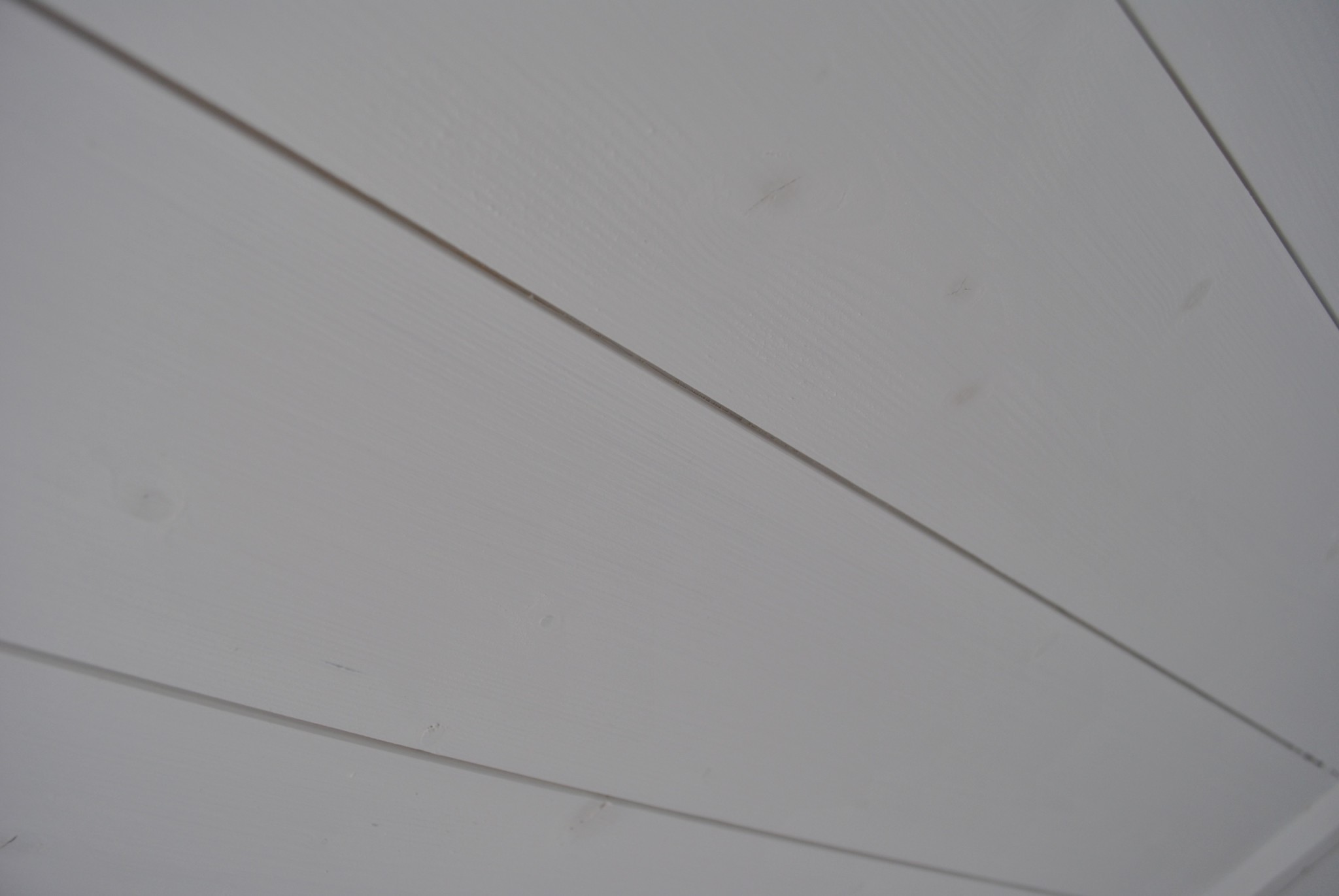

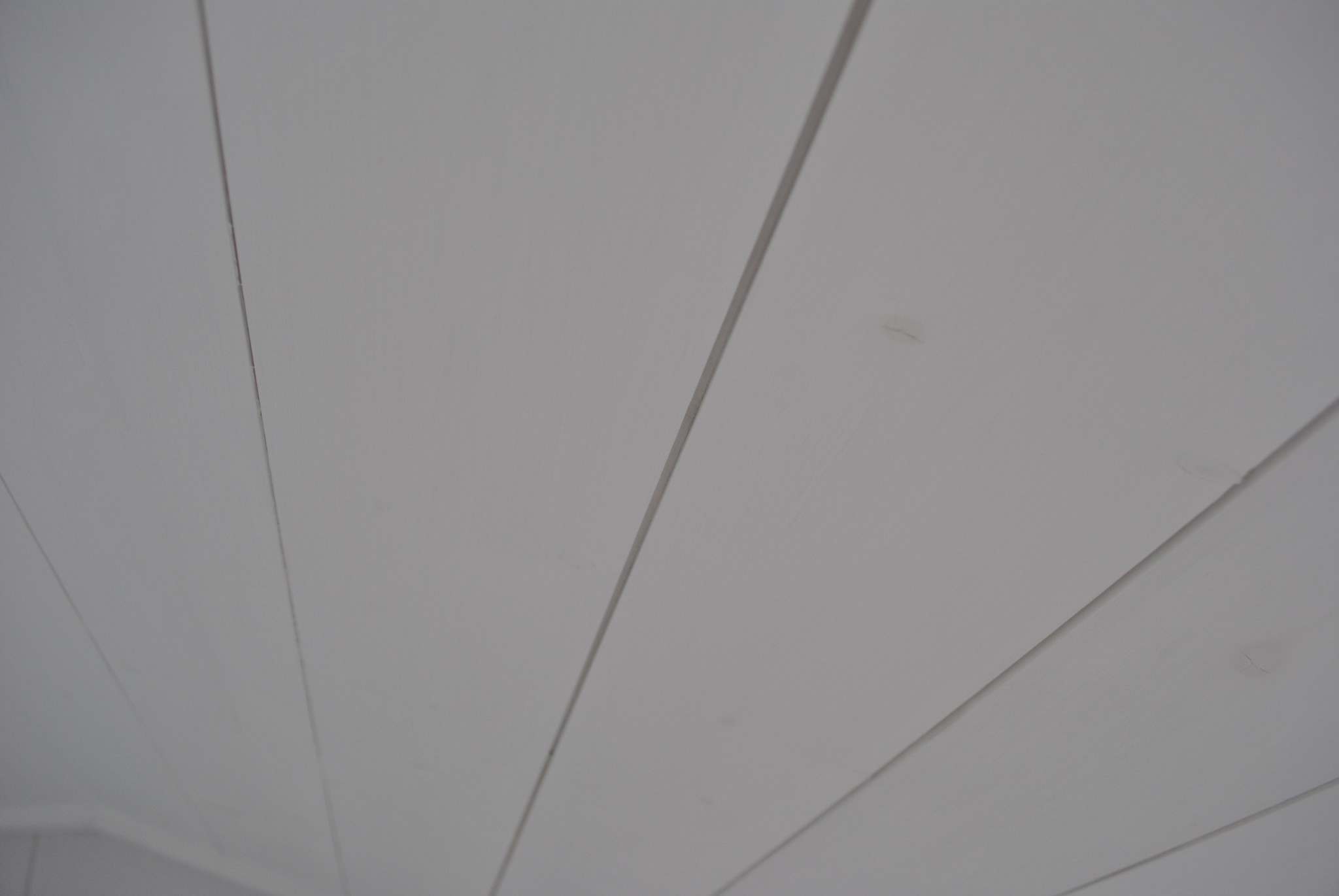

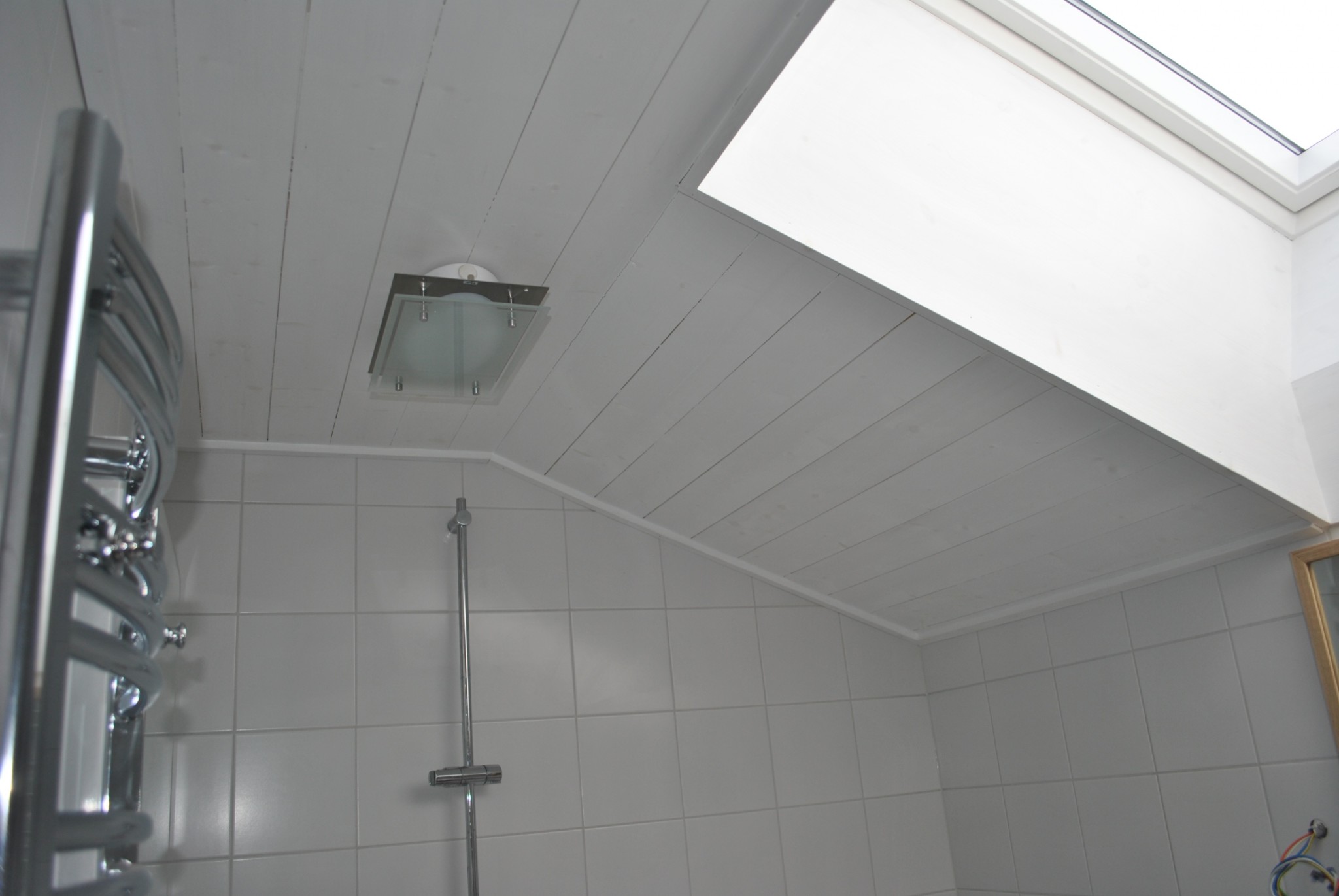

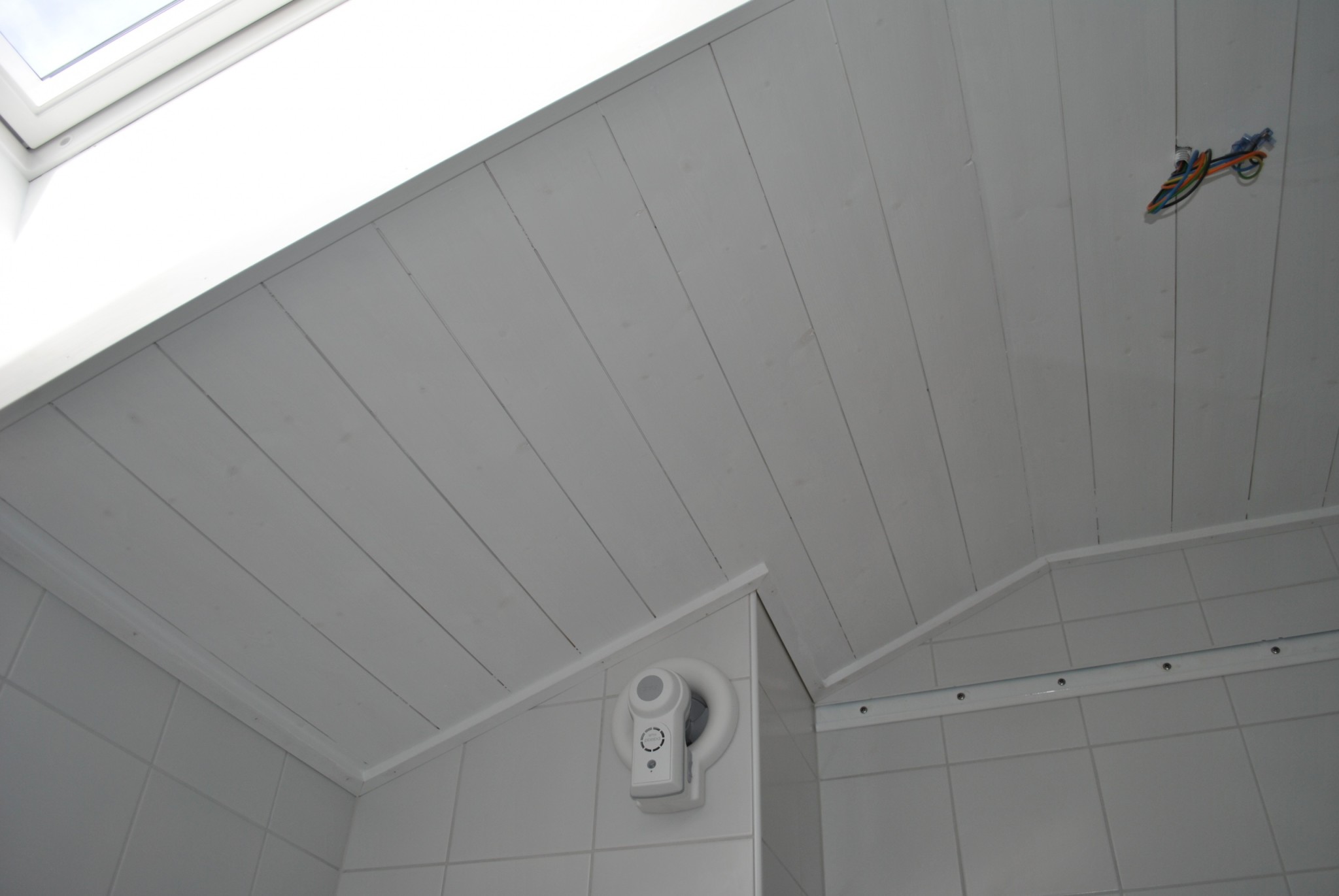

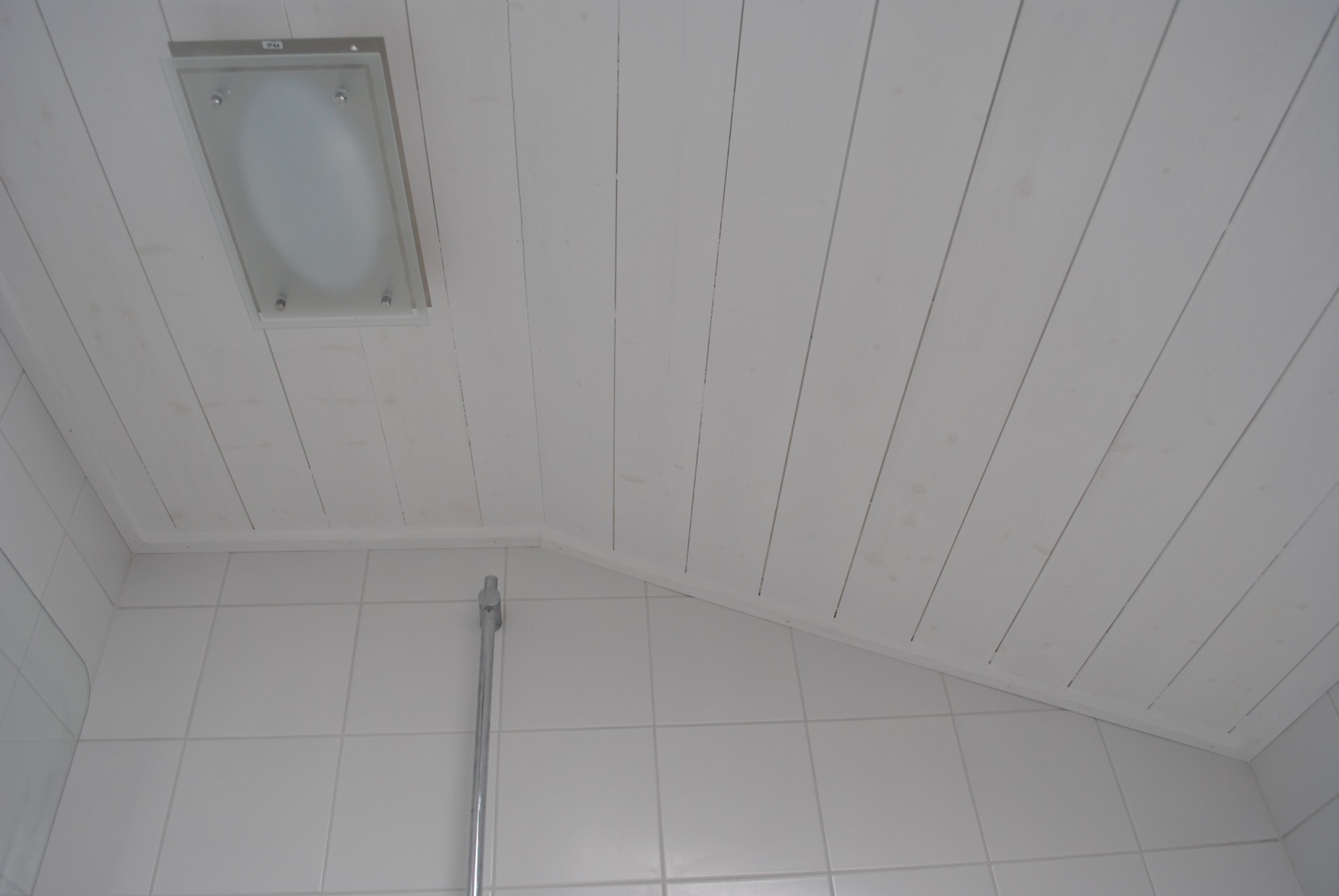

Jeg satte glattpanel i taket i vårt nye baderom som ble ferdig for to måneder siden. Jeg har lasert taket to ganger med Herdins tak- og panelhvitt. Jeg er virkelig fornøyd.
pelpet skrev:
Jeg satte skyggepanel i taket i vårt nye baderom som ble klart for to måneder siden. Jeg har lasert taket to ganger med Herdins tak- og panelhvitt. Jeg er skikkelig fornøyd.
Kult! Hvor kjøpte du skyggepanelet, og føler du ikke for å legge ut et bilde?
Jeg tok frem systemkameraet så forhåpentligvis går det an å få en bra oppfatning av hvordan det virkelig ser ut. Du kan klikke på bildene for å se den høyoppløste varianten.
Sponten og taklisten er kjøpt på Karl Hedin.
Artikkel 10 003425135, Salningslist furu hvit 19x27mm, ca 20 kr/lpm
Artikkel 30 262685, Siljan panel glattkant 15X120 Gran, ca 20 kr/lpm
Hvitmalt innertak med glattpanel i gran, sett i et baderom med skråtak og takvindu. Flisbelagte vegger og taklampe er også synlige.
Lyst tak med trepanel i gran og hvit taklist, med flislagte vegger og en firkantet taklampe i hjørnet av et rom.
Hvitt malt tak i slettpanel med synlige kabler til venstre for et rør. Flislagt vegg under, belyst av et skråstilt takvindu.
Hvite trepaneler i et tak, trolig av gran med glatt skyggepanel. Kjøpt hos Karl Hedin, varenummer 30 262685.
Hvite tregulvpaneler sett på nært hold, laget av glattspont gran fra Siljan.

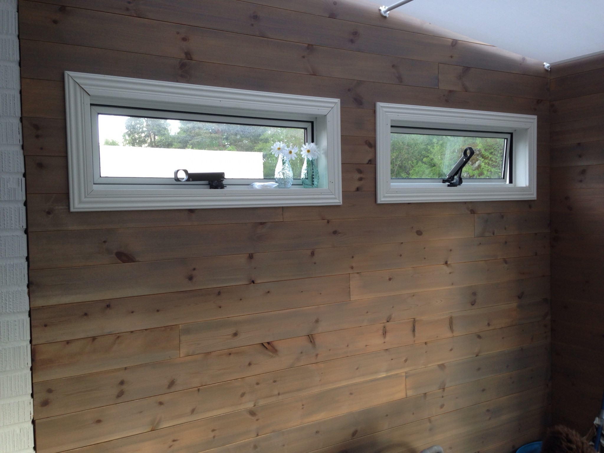

Jeg har brukt råspont på vegger og tak i mitt 8-kantede peisrom (innendørs kuvøse). Sagede siden ned i taket, glatte ut på vegg. Fordi rsp er noe ulikt høvlet blir det en sprekk på den glatte siden. Malt med blåtonet oljelasur på vegger. I tak med utspedd hvit Alcro utendørsgrunn.
Sist redigert:
Uteromstak og vegg av hvitmalte furugulvbord fra Byggmax, med innebygde lys og sidevindu.
Brukte dette til tak på del av uterommet, også til vegg ble det helt perfekt. Furugulv økonomi fra Byggmax
Betsad trevegg med to små horisontale vinduer og en vase med hvite blomster på vinduskarmen.
Beiset vegg
