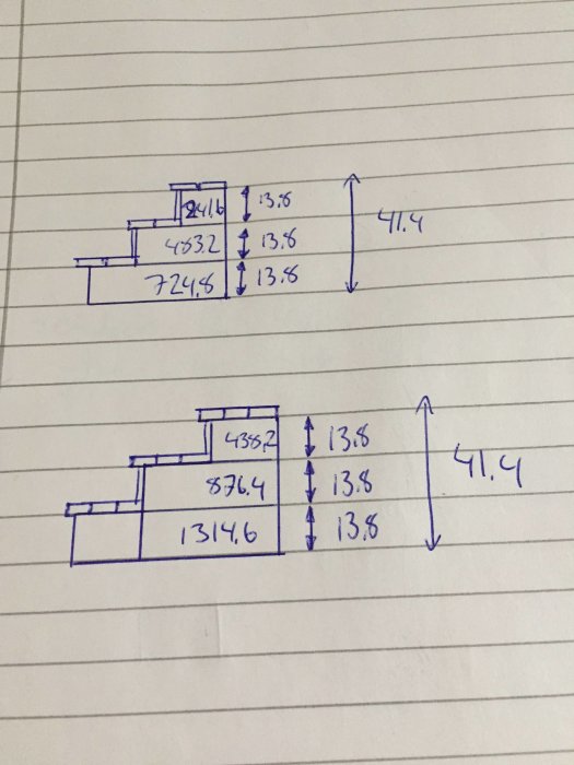

Tenker litt på utformingen av trappen jeg skal bygge til min terrasse. Trappen kommer være 9,6m
Vurderer å lage vange-stykkene selv da nivåforskjellen er 41,5cm. Tanken var å kjøpe 45x145, deretter frese av disse så de blir 13,8cm og stable tre slike oppå hverandre? (Se bilde) beste måten å binde disse sammen på er å bruke en regelbit og legge på siden og skru sammen eller er hullplater bedre å bruke?
Deretter vurderer jeg hva som blir best å ha tre stykker 145 terrassebord per trinn eller to stykker?
  • Håndtegnet skisse av en tretrinnstrapp med mål for hvert trinn og total høydeforskjell på 41,4 cm. Viser også alternative trinnlengder.
Jeg hadde satt en regelbit og skrudd sammen i stedet for spikerplater.
Glem ikke at det øverste steget bygger like mye til som tykkelsen på det tenkte virket.

En bit terrassebord /regel som binder sammen på innsiden blir utmerket
Hvordan har du målt høyden på tilknyttede terrasser?
Ta et bilde av terrassene og tegn inn nøyaktig hvordan du har målt. Det er veldig irriterende hvis man har bygget litt ujevnt ;)
Steghøyde type 15-20cm er passe
Steglengde type 30-35cm er komfortabelt

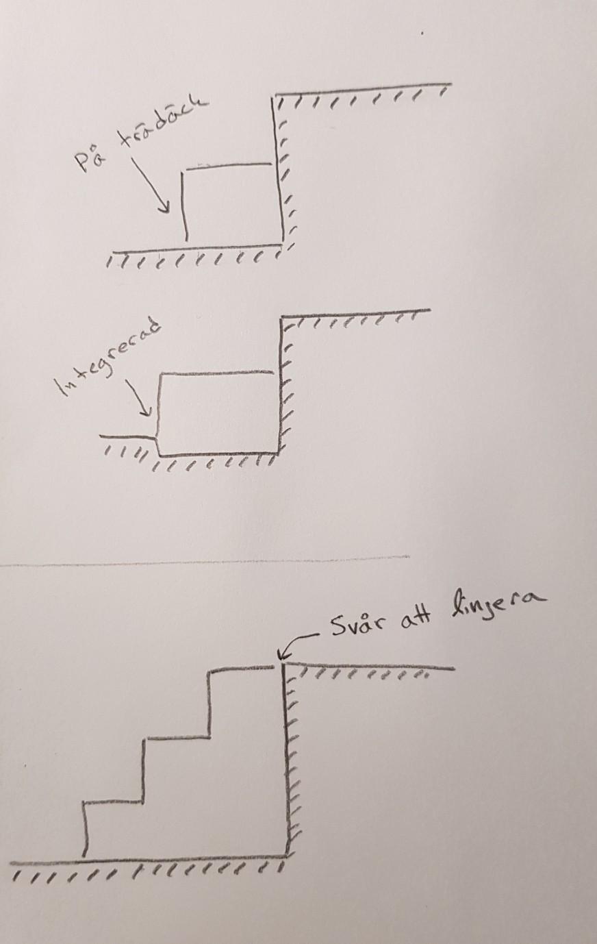

Som sagt er det vanskelig å si om høyden blir eksakt. Skal trappen stå på eksisterende terrasse nå opp? Spontant holder det med et trinn
  • Liker
JF.
Ja trappen skal stå på den nye altanen for å koble til den gamle. Et trinn ville innebære en høyde på ca 20cm, det blir ikke for høyt da?
Jo, men det blir da 207mm eller 138mm. Litt smakssak da begge er litt off.
Tegning med tre alternativer for trappdesign: på trådäck, integrerad, og svår att fäegera. Markert med piler og tekstforklaringer.

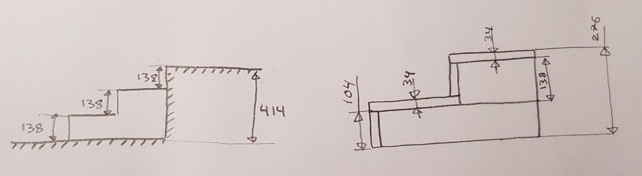

et eksempel på høyder, så må man regne på steglengde og eventuelt overheng. Jeg foreslår nok denne formen.
Håndtegnet trappeskisse med mål for trinnhøyder og trinnlengder. Viser to ulike design med angitte høyder og bredder.

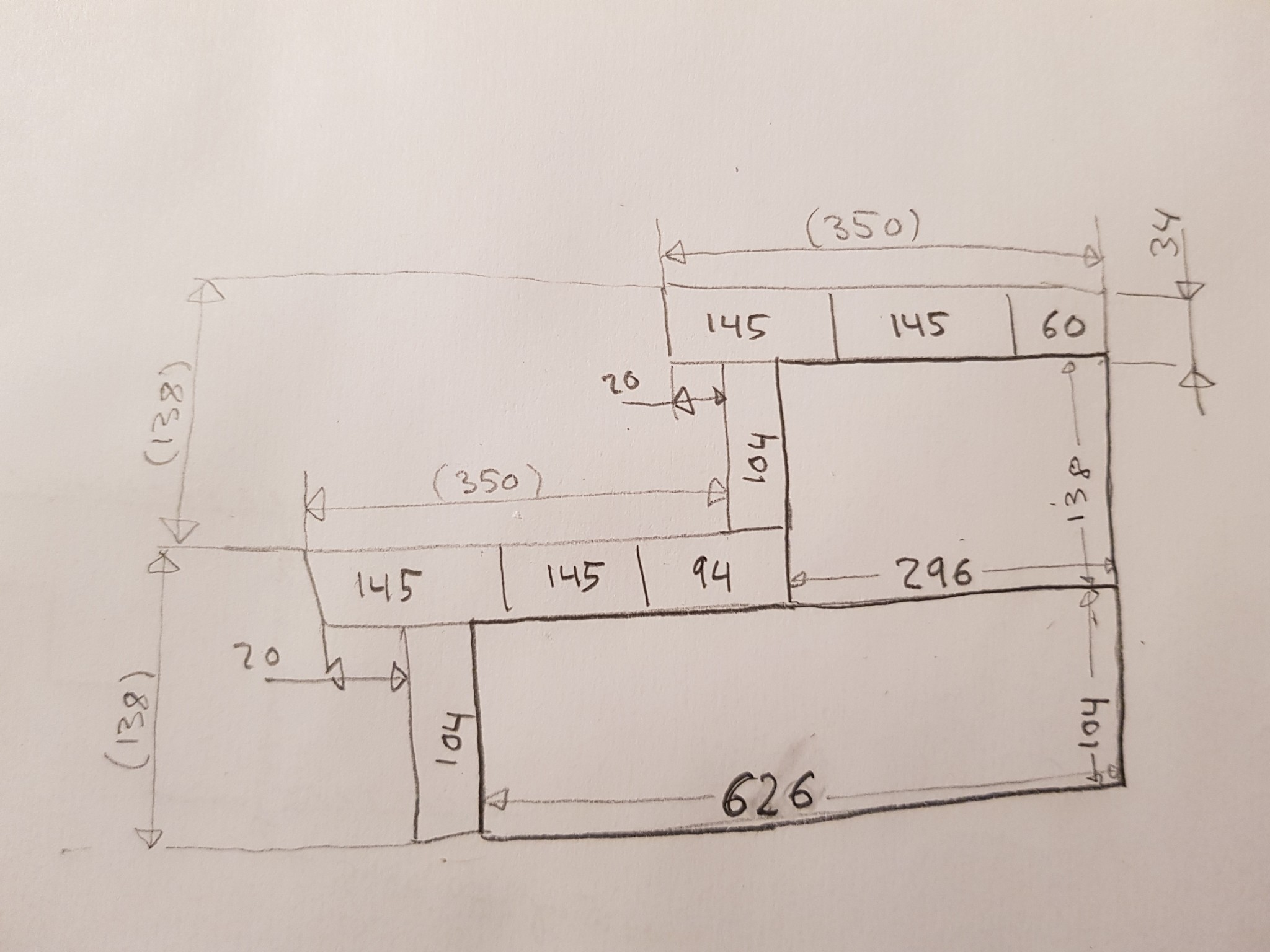

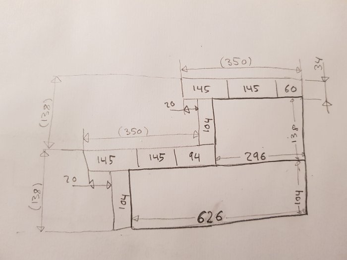

Hvis jeg velger stighøyde på 138mm skal jeg velge litt dypere trinn da kanskje?
Sånn kanskje?
Størrelsen på leppen kan man vel diskutere, har regnet med 20mm
Håndtegnet skisse av en bygning med mål inkludert, viser en l-form med spesifikke mål, med diskuterbar leppe på 20mm.

Tjusigt! Grunnen til at bunndelen er 104mm høy er fordi du tenker at den står oppå trallen? Hadde tenkt å feste vognstykkene i stommen, så da burde den delen også være 138mm høy?
Man bruker trappeformelen for å beregne trinnbredde i forhold til trinnhøyde:
2x trinnhøyden + trinnbredden = 600 til 650 mm. Aller helst 620 til 630. (En trinnhøyde på 170-180 er passende.)
Altså, jo lavere trinnhøyde desto lengre trinnbredde.
Edit: Så trinnbredden 350 mm som i forslaget ovenfor føles ganske optimalt.
Edit 2: men regn fra forkant til forkant på overhenget/leppen.

Fint! Grunnen til at bunndelen er 104 mm høy er fordi du tenker at den står oppå terrassen? Jeg hadde tenkt å feste vangen i konstruksjonen, så da burde den delen også være 138 mm høy?
Akkurat, man trekker fra terrassebord-tykkelsen 34 mm som jeg antok at du brukte 145x34 terrassebord.
Jeg tolket ditt innlegg før som at du ville ha trappen oppå terrassen, men du skal ha den integrert? Som de to første figurene i innlegget mitt 8 viser.
  • Liker
JF.
Rabbithole Johannes Carlsson skrev:
Precis, man trekker fra terrassebordtykkelsen 34mm som jeg antar at du har brukt 145x34 terrassebord.
Tolket innlegget ditt før at du skulle ha trapp oppå terrassebordet men du skal ha den integrert? Som de to første figurene i innlegget mitt 8 viser
Var nok litt uklar da jeg formulerte meg. Den skal være integrert, altså bunnbiten skal hvile på bjelkelaget/stammen. Skal kle inn med terrassebordene når jeg har montert trappetrinnene. Takk for dine svar, har virkelig lettet :)
