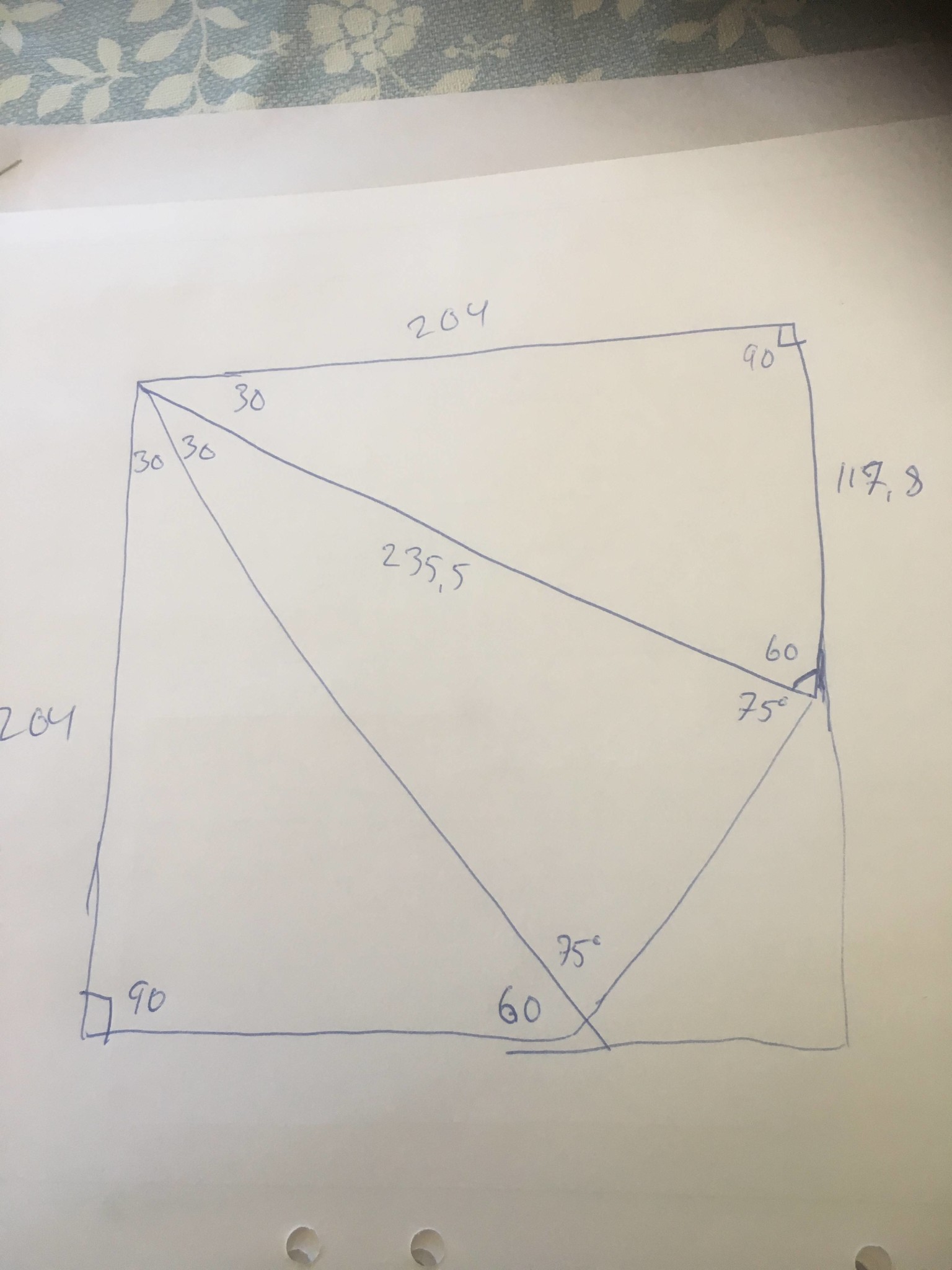

richardtenggren richardtenggren skrev:
X=Y=204xCos(30)=177 cm
L1=L3=204xSin(30)=102 cm
L2 fås genom 204-L2=102 cm
L2=sqrt(102^2+102^2)=144 cm
Man kan ta 102/cos(45) också
Edit: lite treg å skrive
Nja... stemmer dette virkelig?
Formelen sier cos(a) = katet/hypotenus
Kateten er vel 204, hypotenusen x
Formelen sier cos(a) = katet/hypotenuse
Du har rett, litt morgentrøtt ;)
Rørte det sammen, skal være som du skriver:
204/cos(30)=236
L2 fås gjennom 204-L2=102 cm
Man kan ta 102/cos(45) også
Edit: litt treg på å skrive
Jeg var nyvåknet ;) Det ovenfor falt jo på sin egen rimelighet...
X=Y=204/Cos(30)=236 cm
L1=L3=204*Tan(30)=118cm
L2 fås gjennom 204-L3=86 cm
L2=sqrt(86^2+86^2)=122cm
Man kan ta 86/cos(45) også

Men om jeg kjører 30 grader vinkel oppe til venstre..
Da blir det ujevne vinkler ytterst på stigen..
60 på den ene og 75 på den andre..?
Disse ville jeg nok ha på 22,5 grader...:/
  • Håndtegnet diagram på papir med trekant oppsett, flere vinkler notert: 30, 60, 75 grader, samt lengder 204 og 117,8. Diagrammet viser vinkelberegning.

C camaro1969 skrev:
Hmm
Men om jeg kjører 30 grader vinkel ippe til venstre..
Da blir det ujevne vinkler ytterst på trappen..
Men om du vil låse ”60” og ”75” til 22.5 så kommer du få flere ”streker” som går ut. Isåfall får du toppvinkelen å endre seg fra 30 til: 180-22.5-90=67.5

C camaro1969 skrev:
Ja fattar inget längre
”Problemet” oppstår fordi du vil låse en vinkel til 22.5 og en vinkel allerede er låst til 90 grader, da blir effekten at siste vinkelen blir 67.5 (dvs toppvinkel). Fordi jeg antar at du vil ha konstruksjonen 90 grader mellom 204 sidene, så vil du ikke kunne symmetrisk få inn dette om du låser på 22.5
Det høres riktig ut..
Så man må da gi avkall på symmetrien, og "hjørnet" blir da større enn "gavlene" ?
Hva blir målene om jeg vil låse på 22,5?
Så man må da gjøre avkall på symmetrien, og "hjørnet" blir da større enn "gavlene"?
Den ene toppvinkelen blir 67,5 og den andre blir 22,5.
Cos(67.5) = 204/y
Y= 204/cos(67.5)
Cos(22.5) = 204/x
X = 204/cos(22.5)
Men jeg misforstår kanskje, innser jeg? Du vil vel ikke ha den ene på 22,5 og den andre på 67,5 :)?
