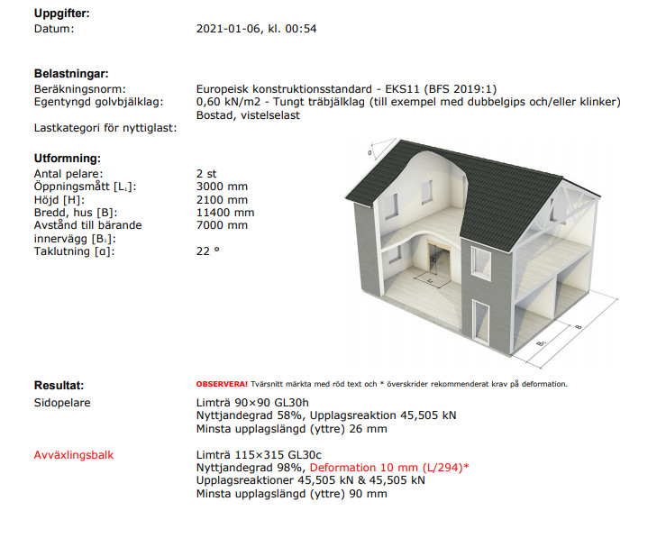

Står overfor en renovering og støtte på en bærende vegg (bærende regel i område markert med en pil i første filen, se Metallflyet 1 Plan Seksjon). Åpningen blir ca. 3 m bred hvis jeg får det som jeg vil. Men jeg ønsker å holde meg under 115x315 i dimensjon for LT-bjelken for å ikke tape bredde i rommet/tape frihøyde.
Jeg har brukt dimensjoneringsverktøyet på byggbeskrivninger og ser rødt for ovenstående dimensjon. Jeg lurer på om det er slik at utregningen er konservativ for min bolig da vi har flere bærende vegger innendørs?
Er det noe som den kloke @justusandersson kan svare på? :)
Legger ved noen flere tegninger og resultater fra utregningen.
