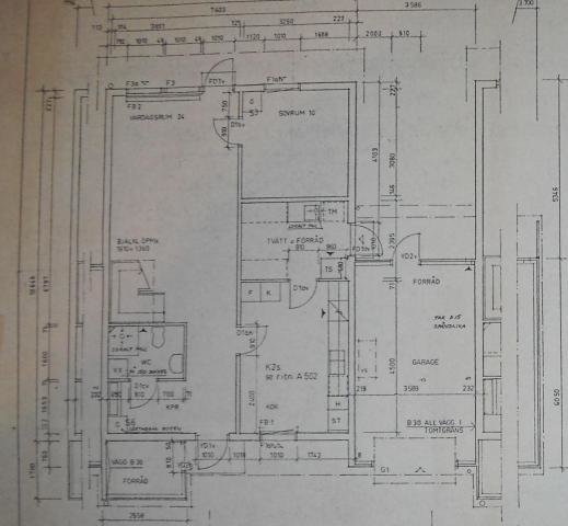

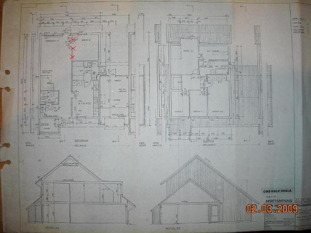

Er dette en bærende vegg? Bygningstegning med markeringer som viser en vegg med potensial for å være bærende. Dato: 02.03.2009.
Det føles så ifølge tegning. Kan du ikke forstørre delen med den veggen på.
Bør være en hjertevegg med tanke på de spennviddene som det er på bjelkelaget. Men det går jo å veksle av med en bjelke.

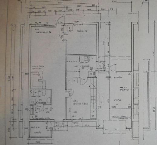

Det kanskje vises bedre på dette bildet Plantegning av hus viser rom og vegg det diskuteres, med detaljer om målinger og plassering av baderom, soverom, kjøkken og garasje.
Den er regelert med 45x95 lekter og har 10 mm gipsplater på hver side. 60 cm mellom lektene.
Veggen det gjelder går IKKE i samme retning som mønet, hvis det hjelper.
Sist redigert:
Den er bærende!
Ser ut til å ha last både fra en del av taket og av bjelkelaget over.
