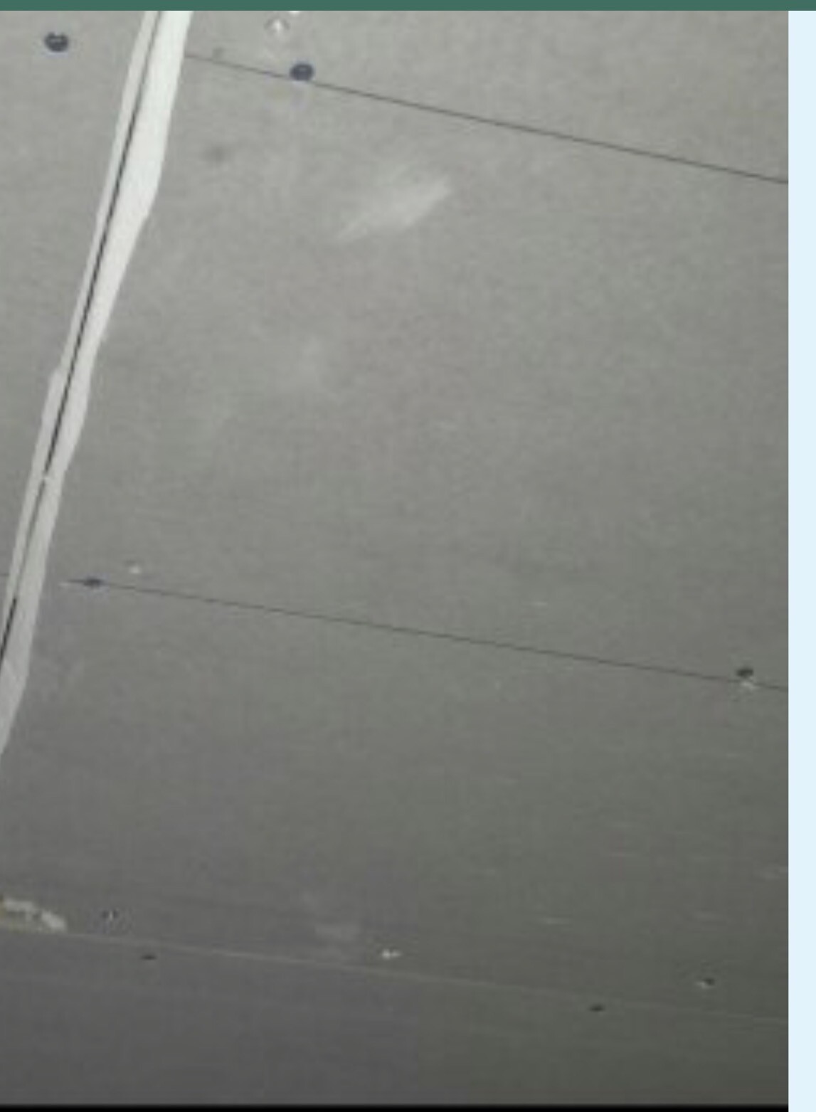

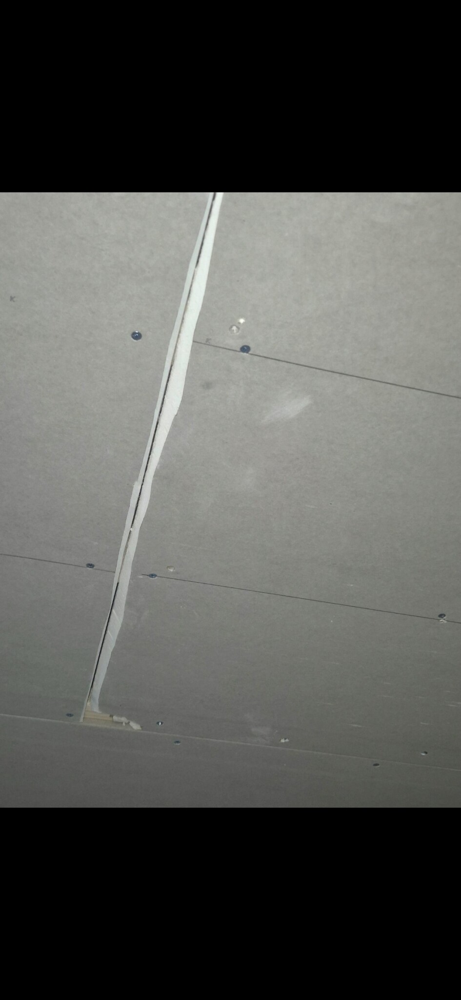

Har en snickerifirma som fixar lite allt möjligt i vårt nyköpta hus. De har satt upp en glespanel och gipsat taket. I offerten står det kund målar själv. Jag hade förväntat mig lite enkelt spackeljobb men detta känns som det behövs mer än det vanliga? Så här ser det ut där alla gipsskivor möts.
Vi har dålig koll, det kanske är jag som är fel ute. Vill ni snälla dela med er av er kunskap 🙂

Ja kortskarvarna ska vara uppskavda ca 45grader så att spackel fastnar, lite mer skav av kanten på något ställe och sedan spackel och pappersremsa..
Ser lite glest ut emellan skruvarna dock.

Nja. Det behövs bara skära ner pappkanten då den brukar sitta dåligt i ändarna (den reser sig under spacklet och remsan om den sitter löst)
Det där är på tok för mkt avskuret. Men funkar för gördetsjälvare…

Ser ju inte som ett proffsarbete direkt med både sprucken skiva och glest mellan skruv. Skulle säga att dom valt att leja bort det enkla jobbet men åtagit dig det svåra. Att spackla tak är inte lätt om man vill få ett bra resultat.
Finns skivor för tak att köpa som har försänkta kanter även på kortändan
Alla proffs skär mer än så😉

Skruvavståndet ser väll normalt ut. 20cm i ytterkanten 30 cm inne på skivan. Ts får väll kontrollmäta.
Sluta skrämma upp honom.
Om man räknar bort skruven som gått igenom pappen blir det inga 20cm ;)

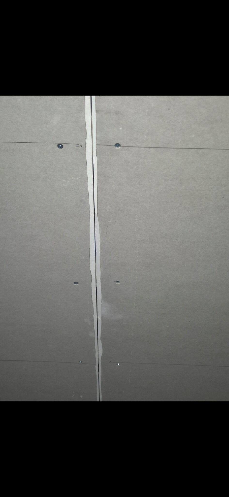

Frerider
Ser inte ut att vara 20-30 c/c. Eller ljuger bilden?
Ger mig inte på att uppskatta centimetrar från en bild, men får sällan nakenbilder skickade till mig så har inte övat på det heller. Ts får väll ta fram stocken och mäta som sagt. Den som det står hultafors på då.

Nä ni har rätt, de har missat några skruvar här och var och avståndet är i vissa fall över gränsvärdena på 20 cm längst skarvar och 30 cm inne längst gipsskivorna. Tack för att ni uppmärksammar mig om detta. Jag ska påtala att de behöver skruva i mer skruv för att säkra taket. Det är tack och lov inte ett mönster man ser på hela taket och ibland diffar det bara några få centimeter från gränsvärdet.
Som helt novis att renovera där vi lejer bort 80 % av allt jobb kändes målning av tak på offerten som en struntsak. Jag läste senare att spackling ingår i målningsarbetet av taket vilket inte gjorde mig något vidare mörkrädd. Det var först jag såg resultatet som ni ser på bilderna som jag förstod att spacklingen är ett stort jobb. Lite skruvhål och mindre skarvar hade jag föreställt mig. De har verkligen gjort ett dåligt jobb att förmedla detta till mig som kund, speciellt när jag framhävt att vi är nybörjare och är måna om ett fint resultat.
Alltså jag börjar undra om vi har rätten på vår sida? Men det kanske faller inom ramen för fackmannamässigt utfört arbete med undantag för någon skada här och där samt premissen att de skruvar i lite mer skruv för att uppfylla cc avstånden.

taket kommer inte trilla ner för att skruven sitter med några cm för långt avstånd eller för att det fattas någon skruv här och var.

Det kan nog vara värt att leja ut detta till en målare som löser det snabbt.
Jag har spacklat och målat en del på hobbynivå med bra resultat, men slätspackla ett tak gör jag nog aldrig igen.
Du har helt rätt i det om alla skruven vore korrekt indragna, dock ser man på TS bilder att skruven igenom pappen då är bärförmågan borta i den skruven och en ny ska skruvas bredvid😉
