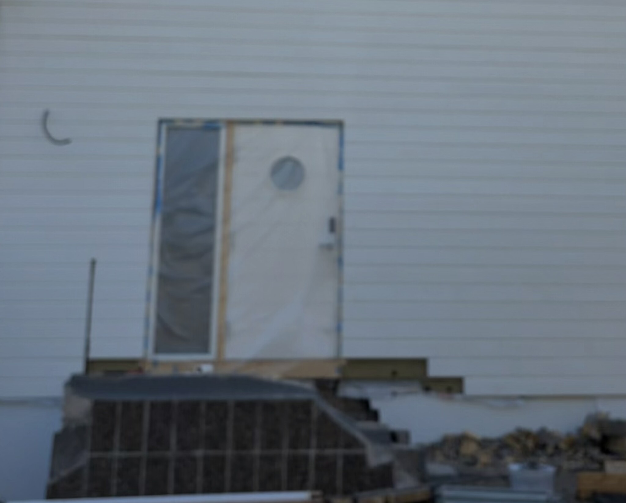

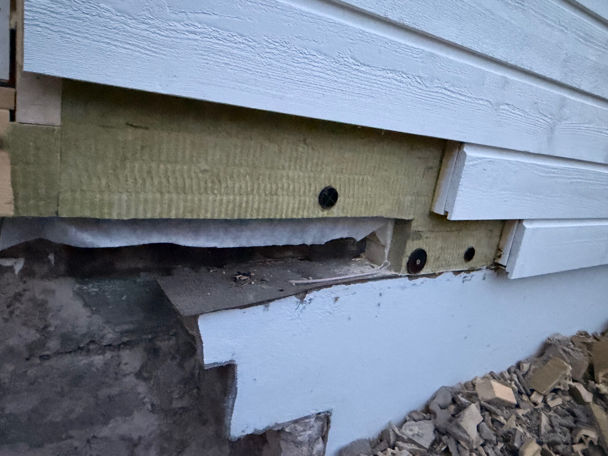

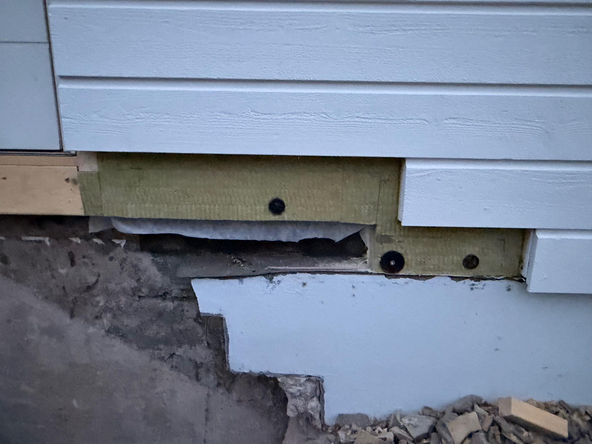

Gjuta entrétrapp/platå mot fasad med Västkustskiva
Tjena!
Behöver lite kloka råd från forumet gällande anslutningen mellan ny entrétrappa/platå, sockel och träfasad.
Bakgrund & Förutsättningar:
Vi håller på att göra om entrén. Fasaden har liggande panel och under sitter en Västkustskiva (stenull). Tanken är att bygga/gjuta en platå under dörren samt trappsteg (planerar granitsten/blocksteg). Platån ska täcka i princip hela fasadöppningen under dörrpartiet (med ca 5 cm marginal på sidorna).
Som syns på bilderna har vi skurit ur fasadpanelen för att ge plats åt det översta steget/platån.
Mina två huvudfrågor:
1. Gjutning av platån under dörren
Hur löser man bäst övergången mellan gjutningen/platån och husgrunden/väggen?
Kan/bör man gjuta direkt mot grunden med t.ex. cellplast/dilatationsfog/grundmatta emellan så att trappan gjuts som en helt frikopplad konstruktion?
Vad gör jag med Västkustskivan i underkant? Bör jag ta bort den biten av Västkustskivan och ersätta med en träregel/planka eller cellplast hela vägen bakom gjutningen för att få ett stabilt underlag/fästpunkt?
2. Anslutning vid trappsteget & fasadutskärningen
Vad är best practice för att skydda träfasaden och Västkustskivan mot fukt där trappan möter väggen?
Vad bör man lägga som skikt/separering mellan Västkustskivan och granitstenen/gjutningen (t.ex. syllpapp, grundmatta eller cellplast)?
Hur löser man fuktsäkringen på den liggande/horisontella delen av träpanelen som vi skurit ur? Ska man fälla in en droppplåt under panelen som leder ut vatten över stenen, eller sätter man en knutbräda/midjebräda med plåt ovanpå?
Bifogar bilder på fasaden och detaljbild på utskärningen där Västkustskivan och grunden syns. Även en AI bild på slutmål (endast trappan)
Tack på förhand för alla tips och idéer!

Vill du gjuta emot fasaden (västkustskivan) så behöver du lösa så att inte vatten leds in mot det på betongplattan, antingen ett hålkärlskant på betongen eller någon annan slags tätning.
Sedan är det klokt att ha lite distans mellan betongen och isoleringen så inte fuktvandringen kan vandra den vägen men det räcker med ca 10mm..
