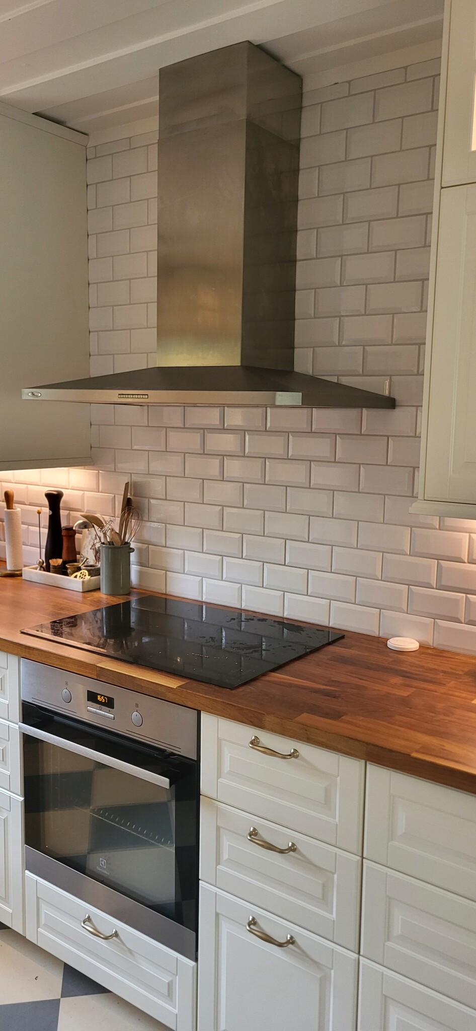

Du kan kakla direkt på tretex.
Jag har själv gjort det och det sitter tvärstumt såhär 10 år senare 👍
Använde vanligt kakelfix, Schönox PFK+ om jag minns rätt.
