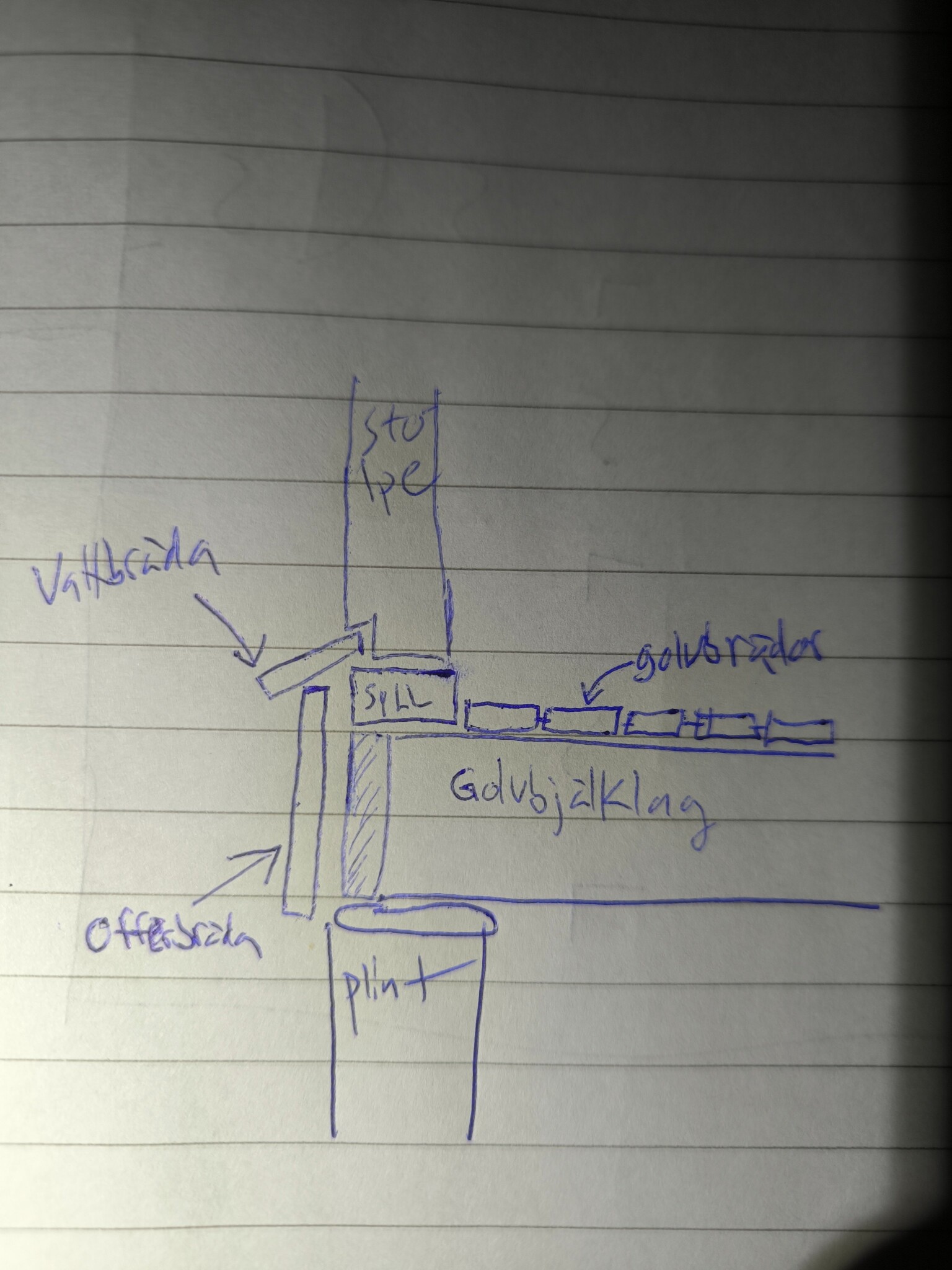

Syll eller bärlina vid punschveranda i stolpverk?
Jag bygger en klassisk punschveranda på ca 20m2. Gamla verandabågar ska fällas in mellan 120x120 stolpar i kärnfuru.
Den ska stå på plintar.
Men hur tänker jag nedtill. Kan jag ha vanlig bärlina mellan plintar? Eller behövs en kraftig syll-stock för att fästa (tappa in?) stolparna? Stolparna kan väl inte stå på en tunn bärlina?

Om bara bärlinan är tillräckligt stark för att bära lasten så går det.
Beror mkt på hur det är tänkt att se ut och vilken lösning nertill som är tänkt. Gäller både insida och utsida. Om golvet på normalt sätt ligger på syllen så är det bara utsidan som måste styras upp.
Antar att det ska vara i gammal stil och då får en tunn bärlina inte synas annat än från sidan, men det bör vara lösbart. T ex behöver hörnen vara gerade för att inte visa det spinkiga moderna reglarna/syll/bärlina, om den inte är täckt av fasaden. Sedan måste stolparnas yttersida ligga flush med syllens yttersida.

Just det, du skriver golv på syllen.
Hmm. Ja syllen får ju inte sticka upp mellan stolparna invändigt. Men hur får jag ner syllen i nivå med övriga golvbjälkar? Fäller man in den?
Edit: för det blir svårt /onödigt att sätta golvlister överhuvudtaget kanske? Facken mellan stolparna kläs med pärlspont som ligger lite djupt i förhållande till stolparna.
Kanske värt att satsa på en snygg synlig syllbräda ovanpå bjälklaget har 5cm ekplank som kanske går att använda

Aha, ok. Vi pratar visst lite osynkat.
Du har rätt. Så som du har ritat är helt rimligt i ditt fall.
Jag tänkte att bärlina och syll var samma.
Nå, med den lösningen så syns det inte att både bärlina och syll är i dagens klena dimensioner.
Sedan brukar jag benämna vattbrädan som antingen vattbräda eller offerbräda. På en vanlig träfasad med stående brädor brukar den snedställda vattbrädan/offerbrädan vara den längst ner i underkant av fasaden och sedan är det sockeln, eller grundmuren om man så vill. Den snedställda brädan längst ner får ta mkt stryk av vatten och benämnes därför offerbräda för att den måste bytas nu och då.
Men, nu finns det ju många olika huskonstruktioner och därför kan det också se ut enl din skiss.
