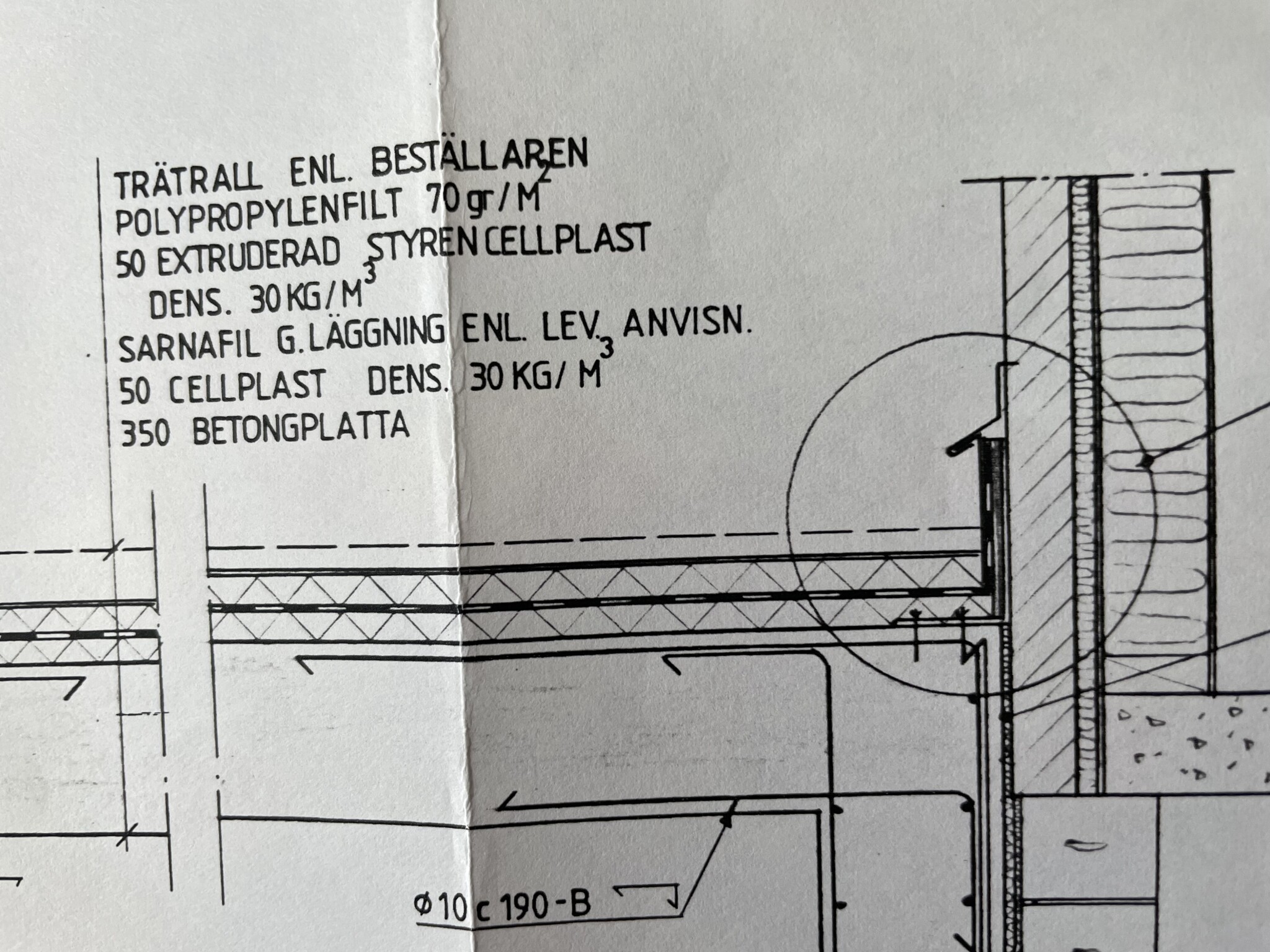

Hur isolerar och tätar jag mitt skyddsrumstak med altan ovanpå.
Hoppas på expertutlåtande här.

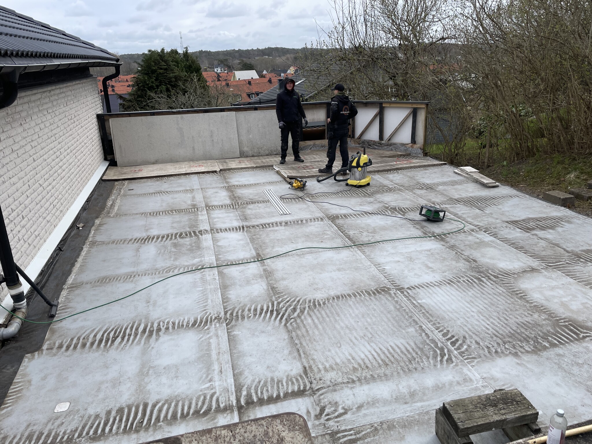

Det gäller taket på ett skyddsrum (se konstruktionsritn) byggt 1989. Utöver vad ritningen visar, lade vi direkt på betongen (75 m2) en 5 cm markskiva (Rockwool). Trallen var nu kass och jag ville kolla om Sarnafilen var hel. Det var den bara nästen. Därför tror jag stora delar av isoleringen är våt. Har inte haft några problem att hålla 16 gr på vintern (garage). Översta lagret vattendränkt cellpllast är bortlyft på bilden och man ser duken.
Har hört att man inte gör så här idag som ritningen visar. Hur gör man och och hur gör man rätt?

Vilken stollig kontruktion... känns som det alltid kommer vara problem att få ett så icke lutande / låg lutande "tak" att fungera... sen helst med lite isolering och sen trall eller nåt att gå på uppepå det... hopplös konstruktion...
Föräldrarna bor i ett hus med altan uppe på bostadsdel som såklart inte är skyddsrum men gjutna valv och putsad utsida.. där fanns en altan med hela husets längd 10m och 3 meter bred altan uppe på våningen under..falsat plåt med nära noll lutning och uppvik på vägg öppen altan med ett räcke från 40 talet...
Helknäppt som iaf inte håller tätt när snösmälning och folk går på trallen uppepå plåten..kort livslängd och stora återkommande problem
Dom tröttna och satte tak /byggde uterum på hela altet för att slippa alla problem efter några olika turer men sen dess så har man ju vattnet på utsidan istället.. vilket ju är att föredra...
Hade nog funderat på att antingen regla upp uppepå och bygga riktigt tak med lutning på skyddsrummet och eller ett uterum med tak uppepå det för att säkerställa att allt vatten tas om hand och inte hamnar där det skapar problem. beroende på om platsen faktiskt används tillräckligt för att vara värt det..
Hopplöst med platta låg lutande tak och att få det att hålla och fungera över tid. ibland bättre att bygga bort problemet en gång för alla
