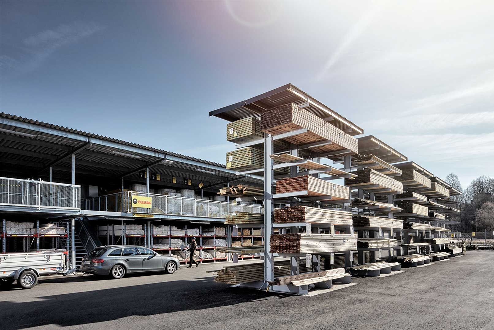

Många trångbodda brädgårdar som har det som ska in i facken ligger ute i solen ena dagen och regn nästa i bästa fall med tak över men regnar det minsta snett så blir det blött iallfall..
Sen kommer man till nästa ställe med rejält med plats för allt virke inomhus kanske inte uppvärmt men tätt mot utomhus och skrämtaken över virkesställen på vissa platser framstår som rätt fattigt och nära omöjligt att hålla kvaliten på virket..
ena änden på samma regel är sjöblöt i ena änden och relativt torr i andra änden....
Sen vägrar såklart många kunder att köpa den krokiga och den med lyftskada och den med den fula kvisten på så många sorterar ut dom finaste ur högen, vilket då till slut snart bara finns krokigt skit kvar i facket som ingen vill ha...
Sen hjälper det väl inte att vissa har bra kunnig personal som man får betala ordentlig lön för som ser efter och lägger tillbaka saker och säger åt folk att lämna virket som det såg ut innan , inte i plocke pinn hög...
Och sen har vi andra orter där mängden personal som är där med full lön är få och olika former av lönebidrag ger personal som kanske inte riktigt håller måttet utan om känns som dom passat bättre på samhall men företaget fick billig arbetskraft men med rejäla luckor i kunskap och arbetsinsats..
Letade reglar förra veckan till ett projekt och frågade på två av brädgårdarna om dom trodde att merparten av deras kunder var båtbyggare.. grova reglar som inte är som 70x45 och 45x45 som man enkelt vid montering kan bryta rak som ser ut som bananer men brädgården såklart ändå vill ha fullt pris för .. det skiten kan dom sälja till nån annan. tänker inte stå och jäklas och försöka bända grova reglar raka 220x45 går liksom inte så bra att bryta raka..
Men vissa brädgårdar skulle ju verkligen behöva fundera på hur dom förvarar virket.. att slippa regn på virket känns ju som en bra början...

Normalt köper bygghandeln från närmaste leverantör eller bästa pris. Så man kan räkna med att det är samma produkter hos närliggande bygghandlare.T Troberg skrev:
Allt virke är rakt eftersom det sågas rakt och levereras buntvis.Låter man det torka i bunten håller det sig rakt även när det har torkat.T Troberg skrev:
Lägger man det som plockepin huller om buller kommer det bli skevt när det torkar.
Om man kan känna att det väger mycket mer är orsaken att det är fuktigare. Och alltså inte har torkat och hunnit krokna. Så tätvuxet virke att det är mycket tyngre finns helt enkelt inte i den vanliga bygghandeln.T Troberg skrev:
Den främsta orsaken till att virke blir skevt eller krokigt är att det legat fritt när det torkats. Vill man att det skall vara rakt när det har torkat måste man se till att det är rakt under tiden det torkar. I buntar eller monterat spelar ingen roll bara man fixerar det helt rakt.
Vilket då rimligen betyder att det är bättre att välja en lätt regel än en tung om de i övrigt är lika fina. Den lätta håller sig rak och den tunga kommer bli skev om man inte ser upp.
