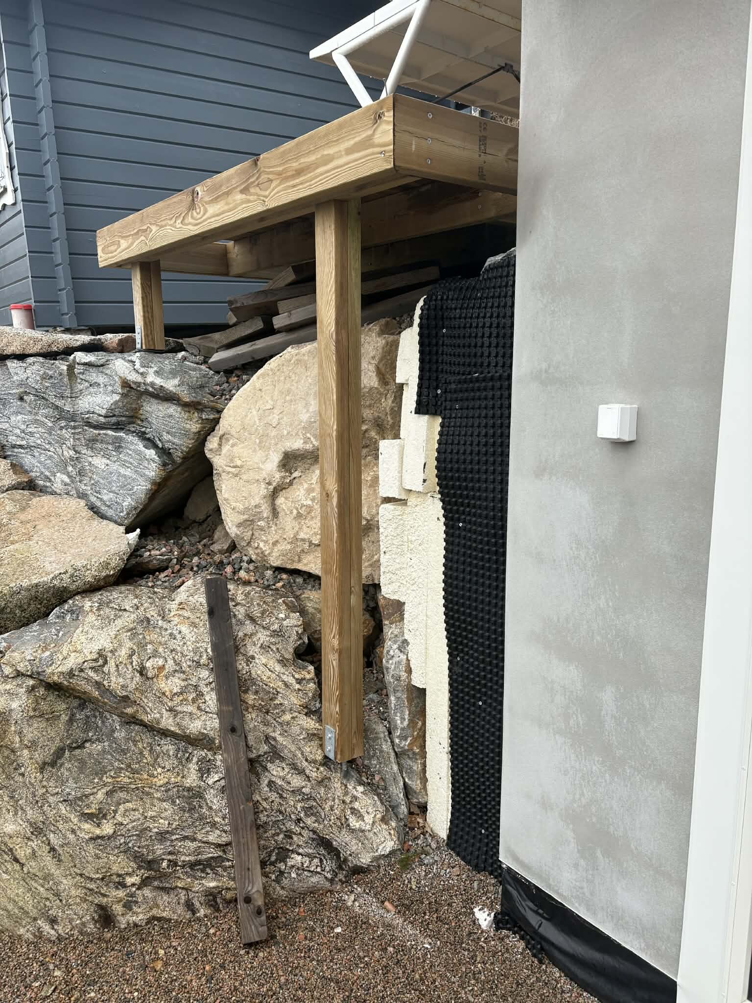

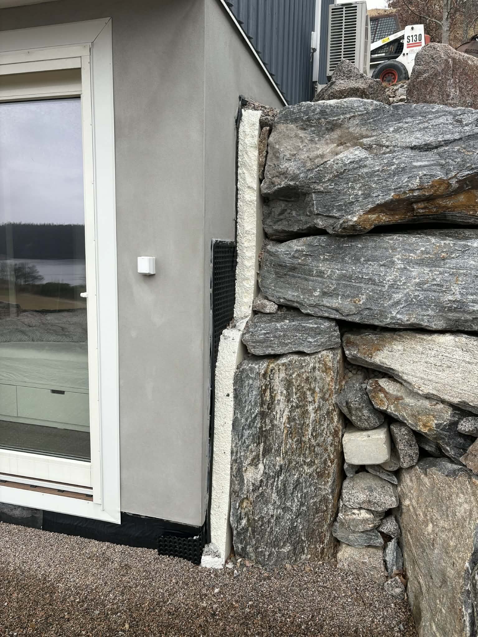

Hur bäst ”täcka” cellplast+platonmatta i sutteränghus?
Det verkar som om vi behöver göra lite mer själva än vi tänkt! Har en nybyggd stuga i sutteräng, där cellplast är synlig på sidorna.
Jag har försökt vara kreativ på hur man kan lösa detta, men har inte riktigt hittat någon bra lösning som jag känner blir snygg. Därför tänker jag att jag vänder mig till er händiga. Hur hade ni bäst löst det här?

På den andra bilden skulle jag bygga någon form av vägg för att dölja det. Går kanske göra nåt liknande på andra sidan också om inte du har någon duktig plåtslagare

Tack för svar! Det är byggt på löpande räkning, men av olika anledningar är det inte riktigt ett alternativ att låta de som byggt det att färdigställa det. Vad tror ni om att putsa? Alternativt bara limma på småsten? Kommer det att hålla?Matti_75 skrev:
